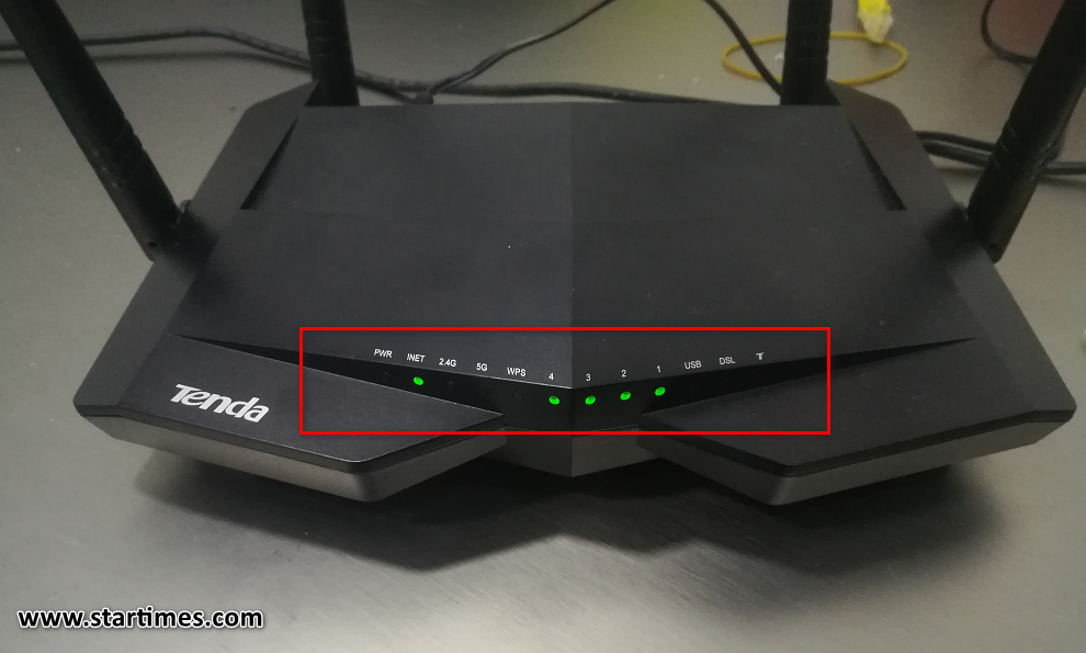

TicTac. Posté(e) le 11 novembre 2021 Share Posté(e) le 11 novembre 2021 Bonjour’ mon modem Tenda V1200 c’est bloqué d’un seul coup avec les voyons 1,2,3,4 et inet allumé. j’ai essayé de redémarrer et réinitialiser mais ça ne marche pas. Citer Lien vers le commentaire Partager sur d’autres sites More sharing options...
TicTac. Posté(e) le 11 novembre 2021 Auteur Share Posté(e) le 11 novembre 2021 il y a 31 minutes, TicTac. a dit : Bonjour’ mon modem Tenda V1200 c’est bloqué d’un seul coup avec les voyons 1,2,3,4 et inet allumé. j’ai essayé de redémarrer et réinitialiser mais ça ne marche pas. Citer Lien vers le commentaire Partager sur d’autres sites More sharing options...
tinisius Posté(e) le 12 novembre 2021 Share Posté(e) le 12 novembre 2021 il s'allume directement comme ça ou alors il fait le self teste puis se bloque 1 Citer Lien vers le commentaire Partager sur d’autres sites More sharing options...
TicTac. Posté(e) le 13 novembre 2021 Auteur Share Posté(e) le 13 novembre 2021 Il s’allume directement comme ça Citer Lien vers le commentaire Partager sur d’autres sites More sharing options...
tinisius Posté(e) le 14 novembre 2021 Share Posté(e) le 14 novembre 2021 généralement c'est un problème hardware . Mais quelque rares cas après quelque jours en repos il remarche mais il faut le flashé 1 Citer Lien vers le commentaire Partager sur d’autres sites More sharing options...
TicTac. Posté(e) le 15 novembre 2021 Auteur Share Posté(e) le 15 novembre 2021 Il y a 19 heures, tinisius a dit : généralement c'est un problème hardware . Mais quelque rares cas après quelque jours en repos il remarche mais il faut le flashé Merci pour votre réponse. Dans mon cas malheureusement pas, auriez-vous un bon réparateur à me conseiller. Citer Lien vers le commentaire Partager sur d’autres sites More sharing options...
tinisius Posté(e) le 15 novembre 2021 Share Posté(e) le 15 novembre 2021 Il y a 3 heures, TicTac. a dit : Merci pour votre réponse. Dans mon cas malheureusement pas, auriez-vous un bon réparateur à me conseiller. un conseille achète un nouveau 2 Citer Lien vers le commentaire Partager sur d’autres sites More sharing options...

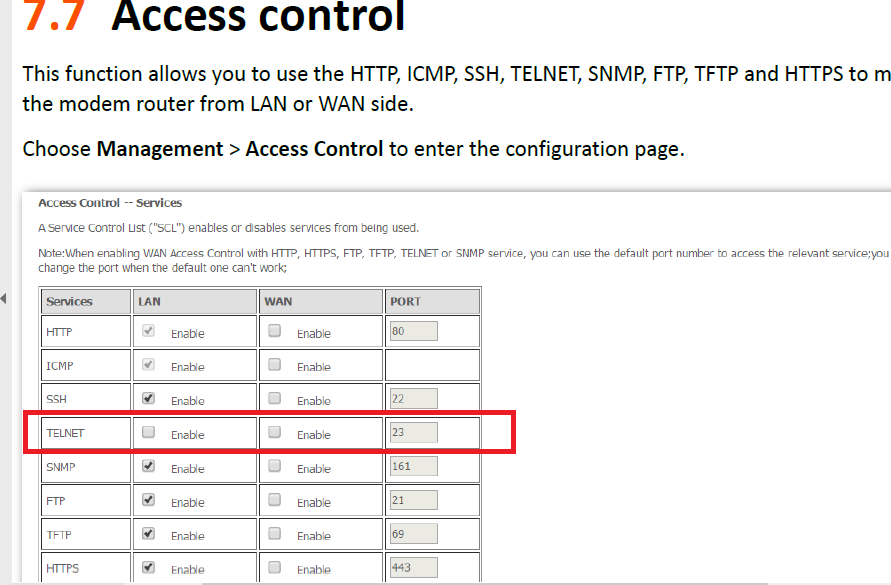

Skysky Posté(e) le 17 avril 2022 Share Posté(e) le 17 avril 2022 salam es que je peut accéder a ce modem avec telnet Citer Lien vers le commentaire Partager sur d’autres sites More sharing options...
sysif Posté(e) le 2 juin 2022 Share Posté(e) le 2 juin 2022 Le 17/04/2022 à 14:02, Skysky a dit : salam es que je peut accéder a ce modem avec telnet Salam, perso je n'ai pas ce modem, mais d'aprés son user guide Normalement oui le telnet est supporté sur tenda v12 Citer Lien vers le commentaire Partager sur d’autres sites More sharing options...
