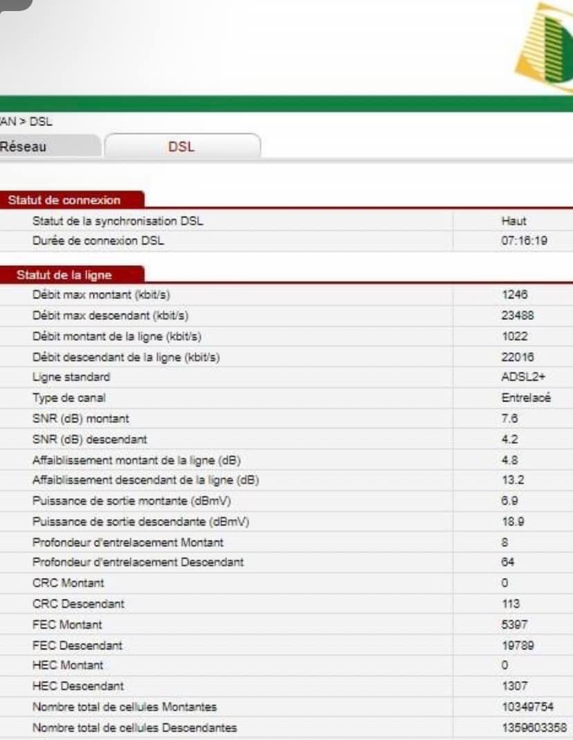

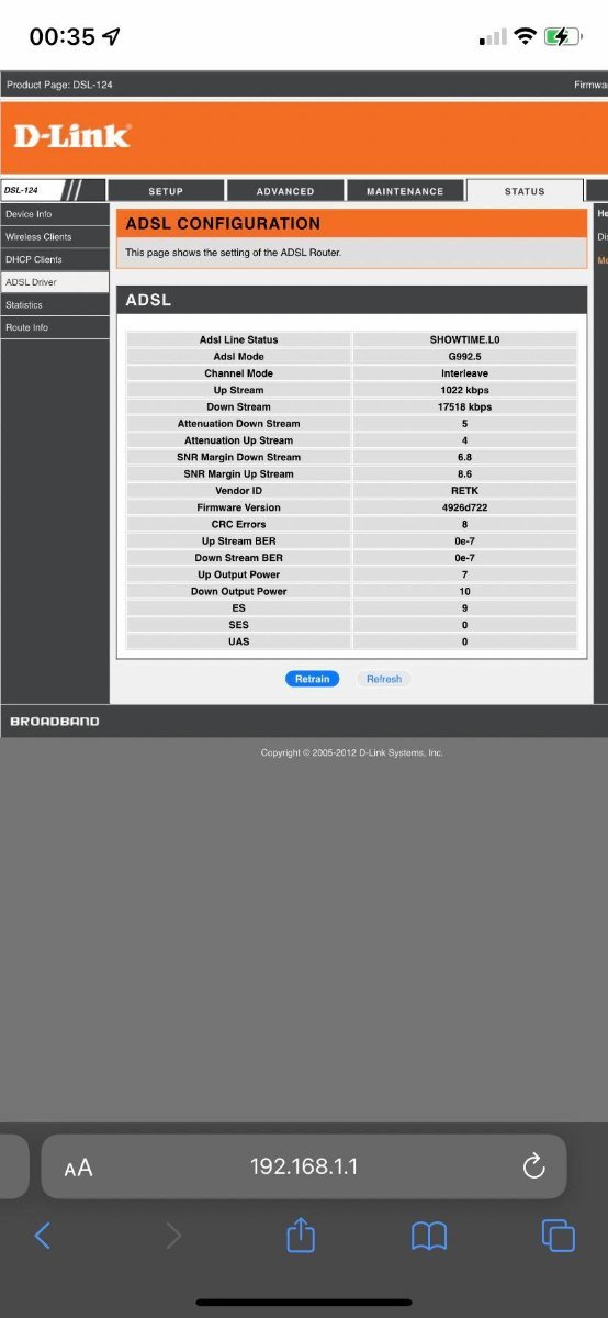

J'ai récemment acheté un nouveau modem pour remplacer l'ancien qui subissait des coupures assez fréquentes.
j'ai tout de suite configurer le nouveau D'Link Dsl 124, en passant par la modulation ADSL2+, mais j'ai remarqué que le rate ne dépasse plus 17500Kbps, alors qu'avec mon ancien modem je touchais les 24000kbps, sachant que j'ai déjà reboot le modem, et reconfigurer une autre fois mais le problème persiste toujours... ?
Ci-joints des captures d'écrans de l'ancien et du nouveau modem en question.
Merci à vous la team !
le modem huawei  il synchronise bien avec un msan huawei  meme avec un SNR  bas,  t'es a 4.2 en down, pour augmenté le rate a 22016 , tu  te connecte mais avec des erreurs  et tu auras meme des désynchronisation , mais avec  le dlink  pour une meilleur stabilité il diminue le rate a 17518  et il augmente ton SNR a 6.8 du  down pour une meilleur stabilité
Expérience....
Abandonné un D*link ( le plus répandu pour l'adsl le 2750U) qui se synchronisait comme ici à 17000 la plus part du temps, très rarement à 18000 et exceptionnellement une ou deux fois approché 19000.
Retiré du placard un vieux B*lkin (plus de 10 ans), si vieux qu'il n'affiche pas le max rate, seulement l'actual rate, qui est la plus part du temps à 19900, 20000, mais pas plus....avec un snr qui oscille entre 5.5 et 6.5 avec connexion stable
Sans tirer de conclusion et généralisation, le sentiment est que les D*link commercialisés chez nous, pour maintenir un snr>6, baisseront l'actual rate à ce qu'il faut pour cela, en l’occurrence 17000, et ça vous donne un débit max de 14 sur 20.
Donc D*link commercialisés chez nous, ne sont pas à conseiller avec les msan hu*awei ?

oui exactement mon frère  , j'ai eux un problème ADSL   ,teste avec trois modems , le dlink ne se synchronise meme pas , un sagem f@ast 3302 il se synchronise pour 1 minute , l'ancien  huawei SmartAX MT880 il se synchronise le plus normale du monde avec 3 et 4 en SNR avec des erreurs mais pas de désynchronisation et une connexion stable , il a fallut un changement de port pour que les autre modems fonctionne  , un MSAN huawei fonctionne bien avec un modem huawei  yetfahmou binathom
