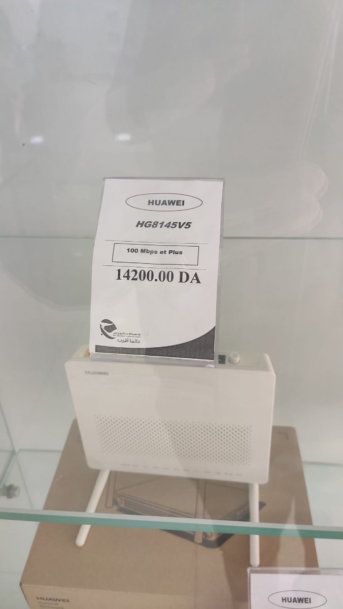

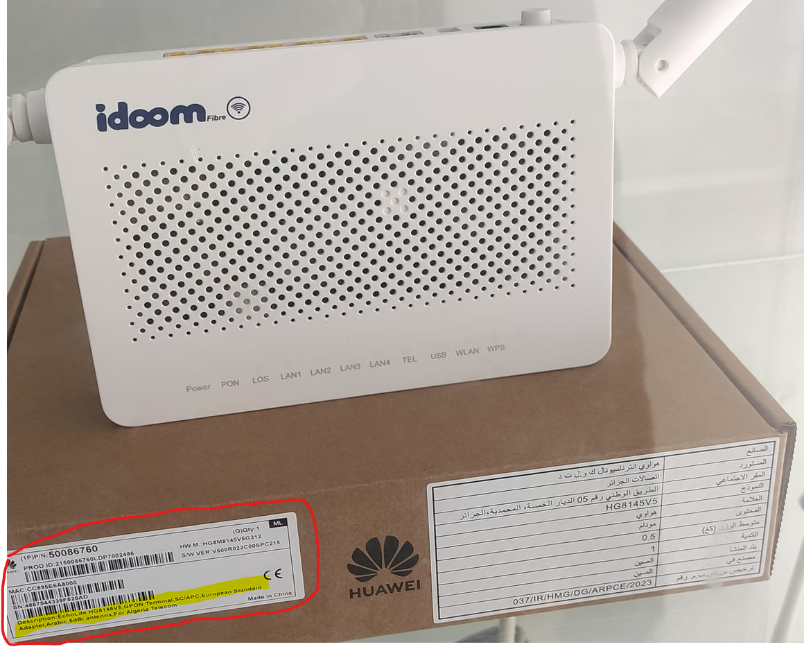

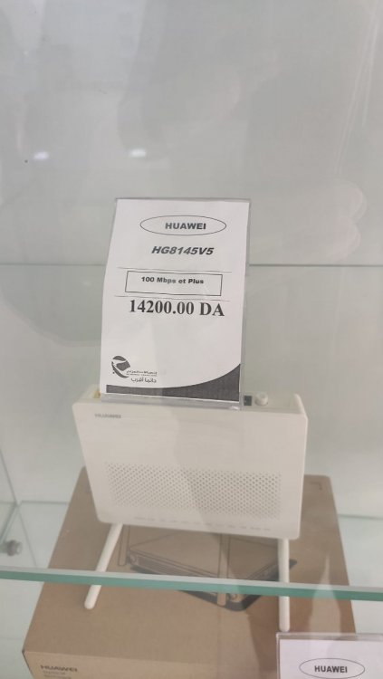

@HamzaDz pour info la mention V5 n'existe meme pas sur le site officiel huawei...ni sur internet en general (sauf dans 1 video en arabe)....
sur le site officiel c'est clairement ecrit: Wi-Fi port (standards compliance: 802.11b/g/n)
High speed forwarding: In a Network Address Translation (NAT) scenario, Layer 2 and Layer 3 forwarding can achieve 1 Gbit/s upstream and 2 Gbit/s downstream.
Du coup c'est un modele bricolé pour l'algerie ?....

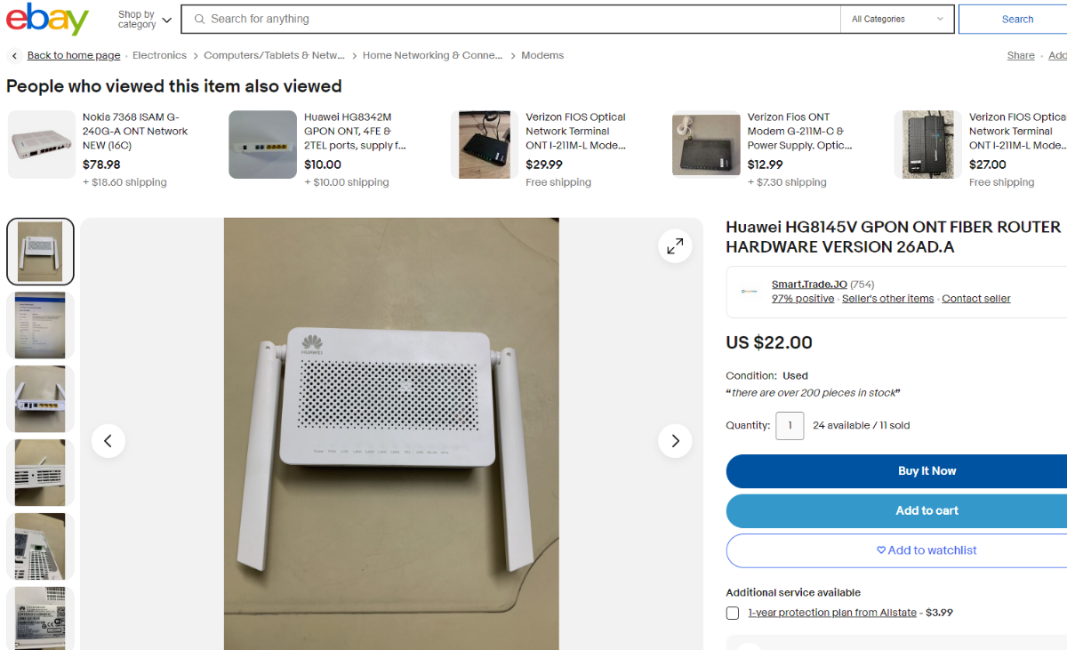

@genio HG8145V5 c'est un modem WIFI-5 et destiné vers l'afrique.
 Huawei HG8145V GPON ONT FIBER ROUTER HARDWARE VERSION 26AD.A | eBay

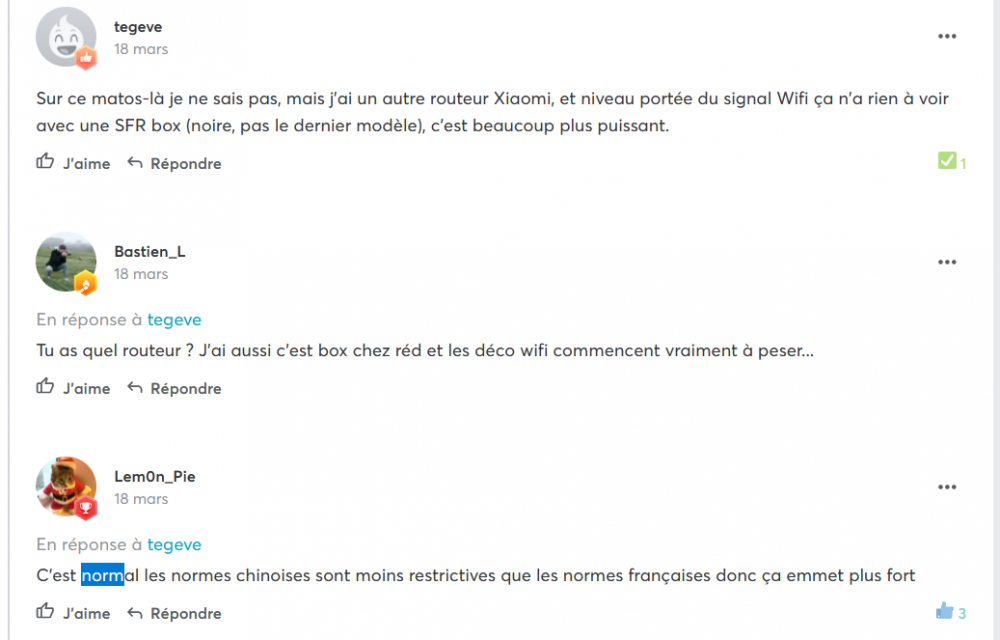

Le modem fiberhome a un wifi 5 de mauvaise qualité je parle bien sur de 5G qui est unitilisable si tu t'éloigne de 5 mètres tu ne peut même pas la détecté
J'ai un router ac1200 tplink chinois acheter 9 dollar chez aliexpress qui fait une bonne couverture j'attends mon xiaomi AX3000T avec patience de le testé  ( acheté 24 $ prix imbattable )
