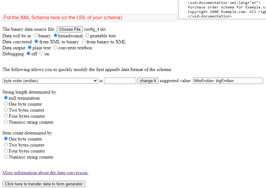

Tout d'abords tu fais une copie de sauvegarde ensuite envoie l'autre copie vers ce site pour la convertir au format .xml
Puis tu télécharge la  copie convertie .                                                                                                                  Si elle est cryptée tu l'ouvres avec Huawei Configuration Tool.exe
