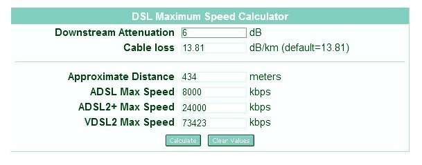

cRuStY_DZ Posté(e) le 29 mai 2022 Share Posté(e) le 29 mai 2022 Bonour, Mille merci pour cette super astuce, voici mon résultat : 1 Citer Lien vers le commentaire Partager sur d’autres sites More sharing options...
Modérateurs laliche Posté(e) le 29 mai 2022 Auteur Modérateurs Share Posté(e) le 29 mai 2022 (modifié) Si le résultat ne te semble pas réel il faut demander une vérification de l'état de la ligne . Les chiffres sur certains modems doivent être multipliés par 0.1 Modifié le 29 mai 2022 par laliche 1 Citer Lien vers le commentaire Partager sur d’autres sites More sharing options...

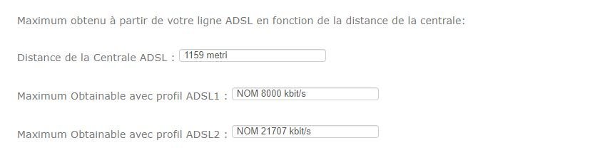

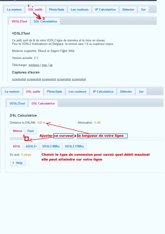

Modérateurs laliche Posté(e) le 9 décembre 2022 Auteur Modérateurs Share Posté(e) le 9 décembre 2022 (modifié) 6 - Outil de calcul de débit accessible en connaissant la longueur d'une ligne En complément de l'outil de calcul de distance posté précédemment je vous présente un outil complémentaire qui calcule le débit ADSL ,ADSL2+, VDSL1 (8Mhz) et VDSL2 (17Mhz) ,précisément atteignable en fonction de la longueur de votre ligne Ajustez le curseur à la valeur de la longueur de votre ligne Ceci est un contenu masqué, merci de Se connecter ou S’inscrire Pour afficher l'outil aller dans "DSL Tools" ==>"DSL Calculator"==>Ajuster le curseur==>Ensuite choisir entre les modes ADSL et VDSL NB: Cet outil semble limité aux profils 8a,8b,8c,8d,12a et 12b pour les profils supérieurs veuillez utiliser l'autre outil posté ci-dssous Modifié le 2 juin 2024 par laliche 9 5 Citer Lien vers le commentaire Partager sur d’autres sites More sharing options...

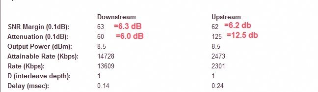

Modérateurs laliche Posté(e) le 6 juin 2024 Auteur Modérateurs Share Posté(e) le 6 juin 2024 (modifié) il y a 36 minutes, kribou a dit : Merci beaucoup pour ces utilitaire, mais comment avoir la longueur de sa ligne ??? Il faut d’abords aller dans l'interface du modem ==>Onglet "Statut" ==> Statistics et relever les 4 valeurs (SNR Margin et Atténuation en donwnload et en upload) comme sur l'image : Ensuite tu vas sur ce site tu les saisis et tu cliques sur le bouton Calculer. Si tu n'as pas compris fait une capture de cette page nous te donnerons la longueur de ta ligne. Modifié le 6 juin 2024 par laliche Citer Lien vers le commentaire Partager sur d’autres sites More sharing options...

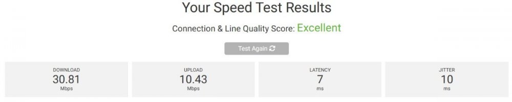

Modérateurs laliche Posté(e) le 18 décembre 2024 Auteur Modérateurs Share Posté(e) le 18 décembre 2024 (modifié) Outil de vérification précise de la latence et de la gigue d'une connexion internet. Pour qui cet outil est important: Que vous soyez un joueur en ligne , un assidu du visonnage de films en streaming ou un utilisateur de l' IPTV en live ces paramètres sont importants pour vous D'abords quelques rappels : - La latence est le délai de transmission dans les communications informatiques. Il désigne le temps nécessaire à un paquet de données pour passer de la source à la destination à travers un réseau. À n'importe quel paquet transmis par réseau correspond donc une valeur de latence . - La gigue est la variation de la latence au fil du temps connue comme fluctuation du flux en IPTV causant des "freez"d'images . Plus précisément, la gigue est la différence de délai de transmission de bout en bout entre des paquets choisis dans un même flux de paquets, sans prendre en compte les paquets éventuellement perdus. Cet outil vous permet de connaitre ces 2 valeurs pour savoir si vos coupures viennent ou non de la qualité du débit de votre connexion quelque soit sont débit. J'ai crée une application Android légère pour accéder à cet outil==>ICI (Application N°13) Le lien direct est dans le contenu caché ci-dessous: Révélation Ceci est un contenu masqué, merci de Se connecter ou S’inscrire Modifié le 20 décembre 2024 par laliche 1 Citer Lien vers le commentaire Partager sur d’autres sites More sharing options...
lotfystyle Posté(e) le 19 décembre 2024 Share Posté(e) le 19 décembre 2024 (modifié) salam, je viens de tester et voici mon résultat, connection VDSL 50mbat, Modifié le 19 décembre 2024 par lotfystyle Citer Lien vers le commentaire Partager sur d’autres sites More sharing options...
