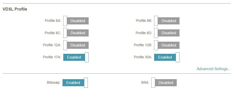

@NewBieVDZSL jai le dlink 2888a
Hardware T1 v1.06
Pas de commande telnet (les.plus.important sont pas pris en charge juste des commandes simple)
Wifi porté moyenne
Chauffe presque pas
Interface minimaliste mais rien de spécial a faire sur elle
Stabilité avec un msan vdsl zte / et aussi testé sur un nokia
Le meilleur en stabilité sur la vdsl que jai pue testé
