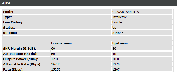

Bonjour tout le monde, j'ai vu qu'il y avait la vdsl de disponible en algérie via ce forum et j'aimerais savoir quelques trucs, à savoir :
1 - Comment je peux savoir combien j'aurais en théorie comme débit en vdsl ? (je vous joins une capture d'écran de mes stats actuelles en adsl2+)
Spoiler
2 - Si j'ai un bon débit théorique en VDSL, comment je peux faire pour l'activer ? Se déplacer seulement à l'agence ? Faut il que le propriétaire de la ligne soit présent ?
3 - Comment pourrais-je faire pour améliorer mes stats pour au moins atteindre les 50 mbps si je suis déjà élligible à la VDSL ? J'ai remarquer que mon SNR margin est bas (ce qui est mauvais normalement) mais mon attenuation est très bonne
4 - Pour l'achat d'un modem VDSL, j'ai vu qu'il y avait les tp-link td-w9960 et w9970, sont ils de bons modems ?
Je précise que je suis à peu près a 400-450 m de la chambre téléphonique (longueur des cables que j'ai mesuré héhé)
Merci pour votre temps et vos futures réponses.

Le 16/10/2022 à 22:48, VDSLien a dit :
  Révéler le contenu masqué

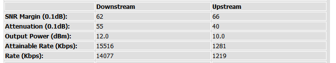

Voici une photo de mes stats actuels :
Spoiler
J'étais sur l'ancien système et on ma basculer il y a 1 mois tout au plus, j'avais une sync de 10 mbps max avec des erreurs crc, etc... Mais dès qu'on ma mis sur le MSAN, j'ai sync a 20 max et 18 de rate avec qlq erreurs, un reboot qlq jours après je stagne comme ca a 14 mbps mais 0 erreurs, le msan a été installé y a un mois mais les câbles aériens il y a 4-5 ans je pense, j'ai tout vérifier chez moi tout est niquel, je pense que le problème se situe en dehors de chez moi.
En tout cas, je n'avais pas de déconnexion (ou du moins très rare sur l'ancien système) mais avec le nouveau msan, pas de déconnexion du tout, je suspecte une sorte de câble (je ne sais pas si c'est un câble éléctrique ou bien un câble TV coaxial qui est collé au câble aérien d'AT, peut être que lui fait que mon SNR est bas ? )

Non, suis abonné à l'offre 20 Mbps.
J'ai éteint tous les appareils à la maison, essayer un autre modem (adsl2+), changer le câblage, le filtre mais rien n'y fait. Je possède une prise Legrand directement connecté au câble noir d'AT, je me souviens lorsque je l'ai placée, mon débit a augmenté de 3 Mbps puis vint le Covid et la charge, il a rechuté a 10 Mbps.
Maintenant, pourquoi lors du basculement, j'ai pu atteindre les 20 Mbps, ensuite je suis descendu à 15 Mbps? Je sais que le MSAN calcule automatiquement pour avoir une meilleure ligne plus stable.
Peut être que sur le parcours du câble extérieur, il y a une gène? Mais cela ferait augmenter mon attenuation logiquement, donc je ne sais pas.
Quel est le meilleur filtre adsl en vente ? J'ai un Mactech mais j'ai essayer le speedtouch, j'ai les même résultats

Ton snr n'est pas le meilleur mais il est pas catastrophique non plus, j'avais un snr de 6 en ADSL et il est resté pareil en VDSL 50Mbps...
