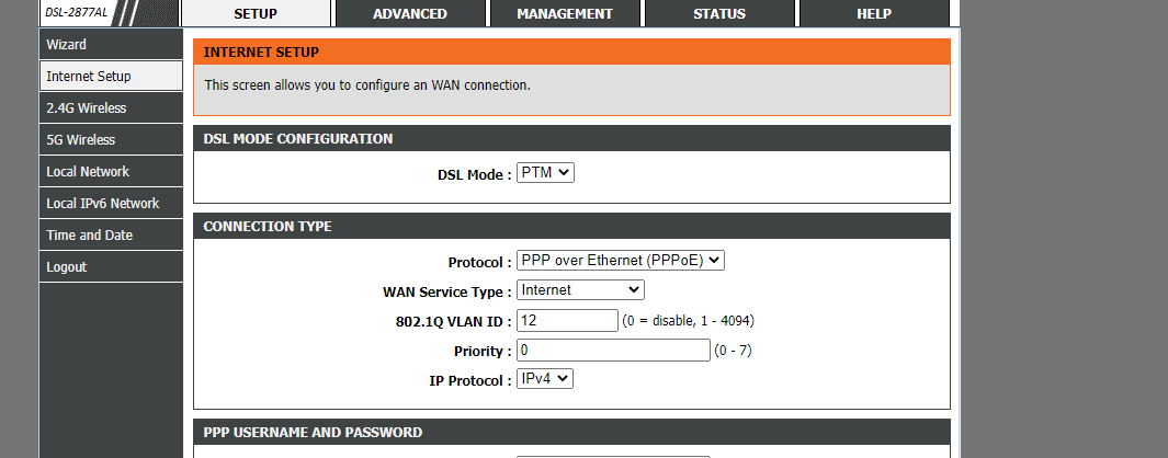

j'ai un modem D-Link DSL2877AL  depuis 4 jours j'ai activé l'offre vdsl 50 mega mais quand je selectionne
vdsl2 je n'ai aucune connection internet et quand je selectionne adsl sa marche normal
est ce qu'il y a une configuration special pour ce modem
voici ma configuration et le status
merci

il y a 38 minutes, aissaok2 a dit :
merci j'ai essayé  VLAN 0 et aussi avec 2 et j'ai contacté A.T ils ont fait un reset port mais tjrs
le meme probleme
Dans ce cas, demande un changement de mot de passe, y'a plus que ça à faire. Si ça marche toujours pas, c'est qu'il y'a un problème matériel au niveau du DSLAM ( sur le port ou est tu es branché ).. c'est ou ça ou une erreur de configuration de ta part. je vois pas d'autres explications.

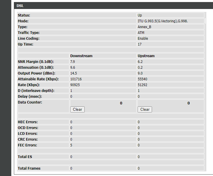

Ces simple dans les stats ya traffic type : atm
Hors sa doit être ptm donc
1-le.modem bug reset le modem
2-il te l'ont pas activer
Va a lactel signal que ta pas de connexion du tout, oui dirige toi ai centre technique et dis leur ton problème que ta connexion marche pas et que il faut activé ptm
