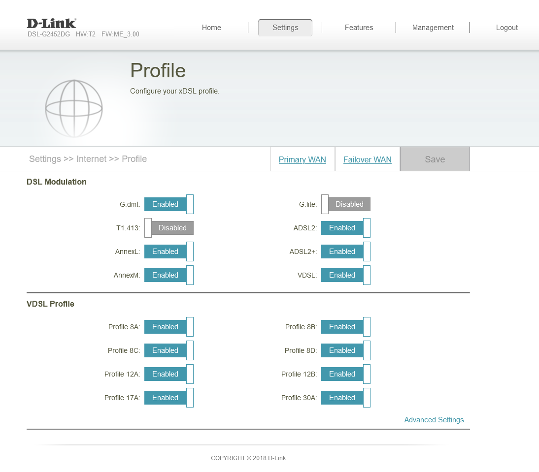

Voici une capture d'écran de la page de configuration DSL du modem :
Spoiler

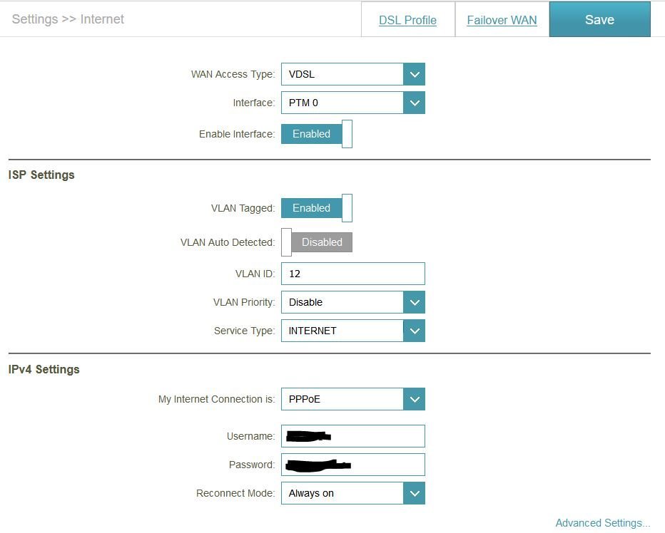

Est-ce que je dois modifier aussi le VLAN Priority ? Si oui, quelle numéro mettre ? ( choix de disabled jusqu'à 7)
Quelles sont les différents VLAN ID ? (Nokia = 0, Huawei = 12, certains disent de le disable carrément)

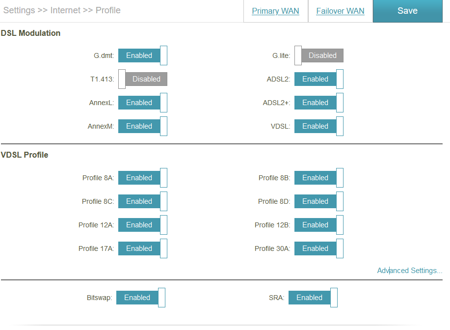

Je vous joint une autre capture pour les profils activés
Spoiler

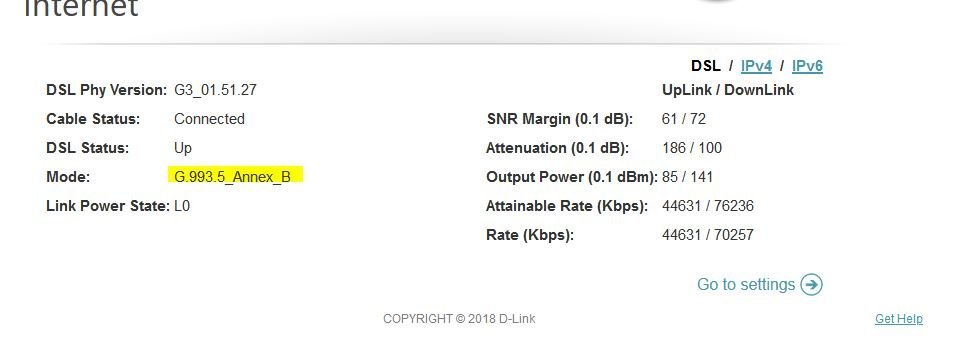

Aussi, quand j'active la VDSL elle se met en mode ANNEX_B
Spoiler
Ne devrait elle pas être en ANNEX_A ? Vous vous avez du A ou du B ?
J'ai essayer d'activer seulement le profil 12a mais la ligne se met en ANNEX_B quand même donc il y a un certain forcing je pense du MSAN ?

Pour commencer non lannex b ne pose aucun problème car moi aussi je suis en annex B
2-H.s mais tes sure que ton installation est clean car l'atténuation de la ligne up et assez mauvaise ta pas de filtre installer
Tes cable interne sont on bon etats ?
3- le vlan ya 2 , soit le 12 soit le off direct
Si sa marche pas va chez At demande un reset  pour ta ligne

1 - J'ai lu qu'il y avait 2 tech : POTS et ISDN, en gros POTS c'est annex A et ISDN annex B, en UK ils utilisent l'annex A et en allemagne et pologne l'annex B, y a une différence
2 - Voici en ADSL ce que ca donne, en VDSL sa augmente oui

Bon pour le retour a ton problème lorsque tu mets ton vlan id 12
Active la priorité essaye 0 et redémarre si yarien mets le sur 2 (vlan priorité

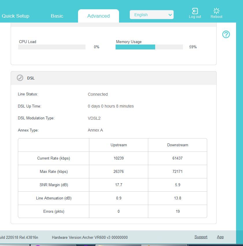

Pour le téléphone, c'est bizarre normalement cela ne devrait pas être le cas, voici une piste à explorer:

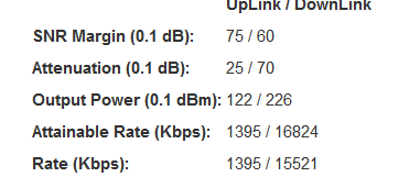

Je remarque que tes stats download et upload sont très différentes.
- pour l'upload attenuation quasi nulle et SNR élevé, très sain, et pas d'erreur
- pour le download attenuation modérément élevée et SNR sous la limite souhaitée de 6dB, plus des erreurs
Ceci est une anomalie, en ce sens que les valeurs upload et download sont habituellement cohérentes l'une avec l'autre. Il se pourrait qu'il y ait un mauvais branchement quelquepart, chez toi ou chez eux.
Le VDSL étant plus sensible aux mauvais raccords, il serait bon de vérifier ton installation au moins, si ce n'est pas déja fait :)
Bien vu , effectivement j'ai un probleme de cablage quelque part hh ,d'ou mon achat de scotchlok ( toujours en attente de les avoir ) et la seulement je refais depuis l'exterieur ,vers le modem ) ....je procederais par elimination ! Merci
