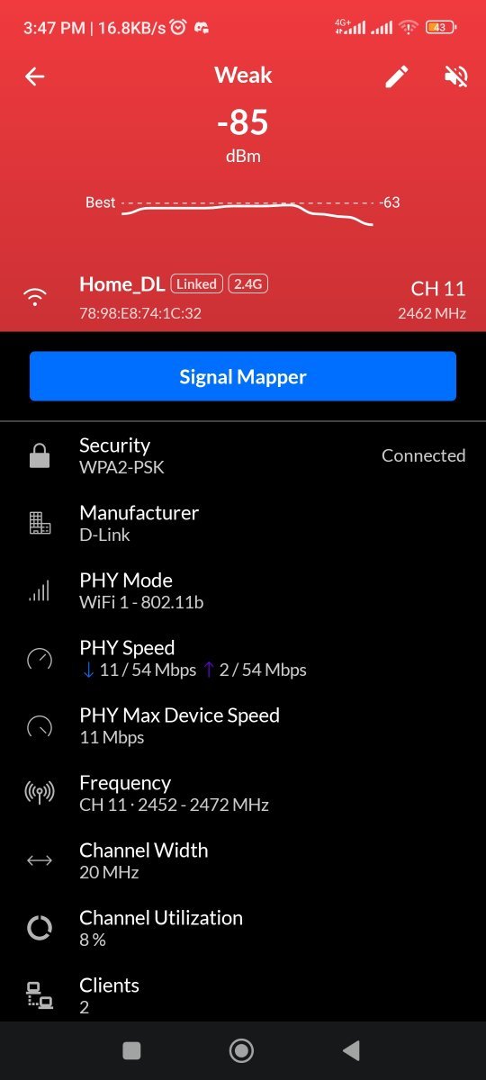

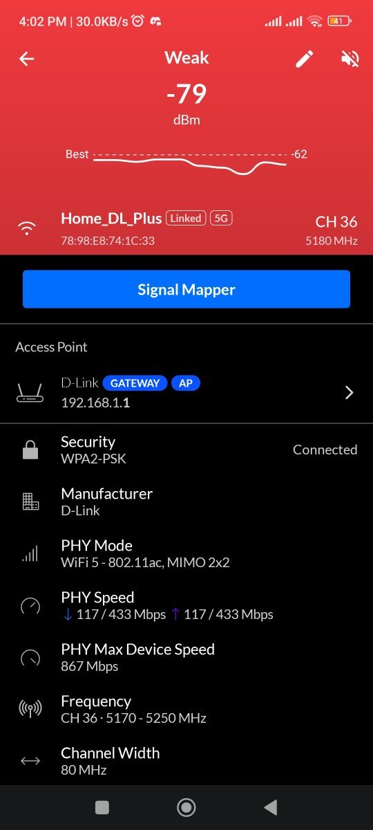

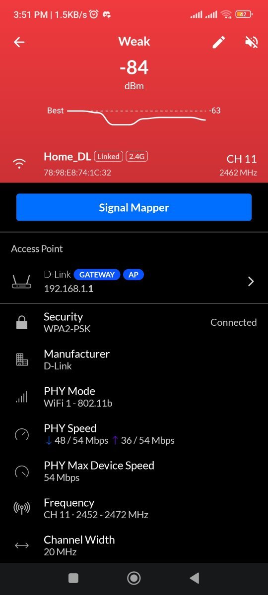

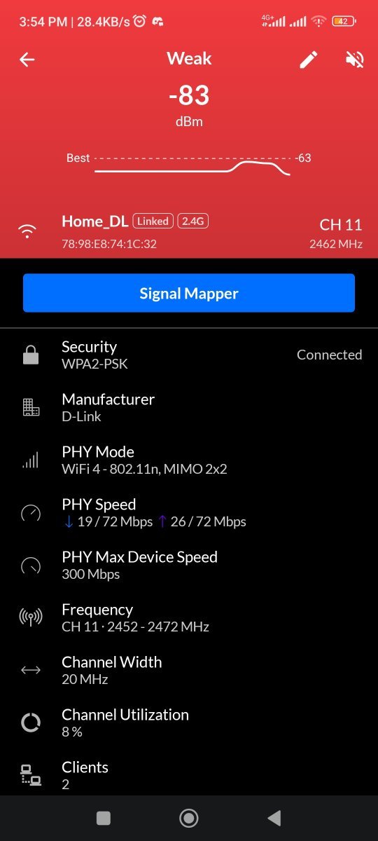

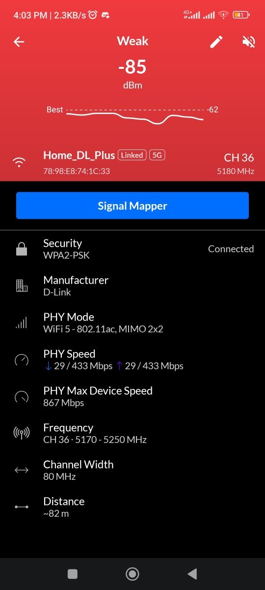

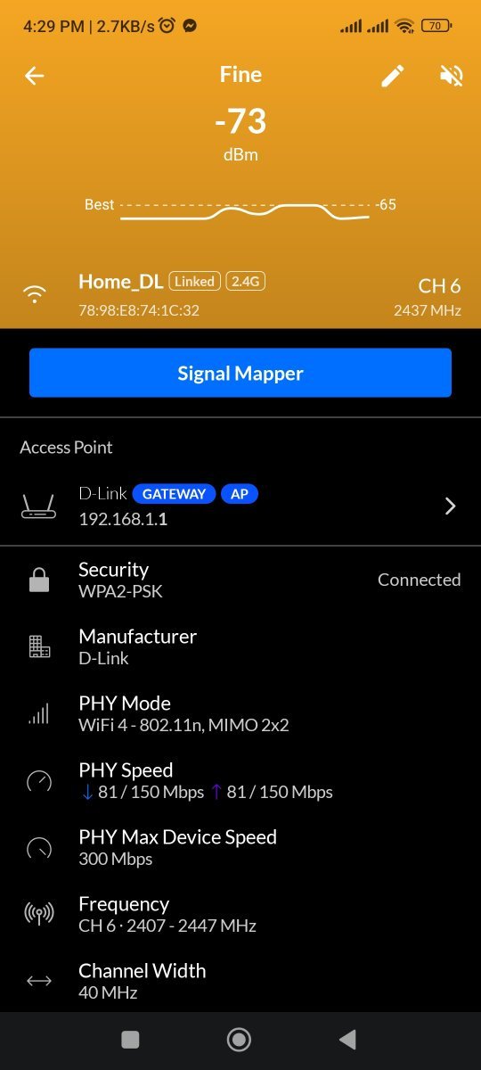

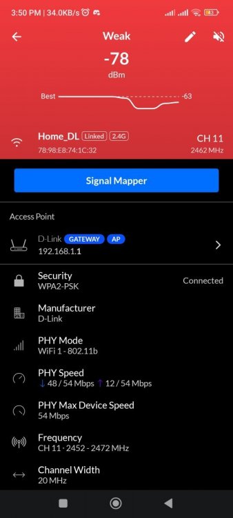

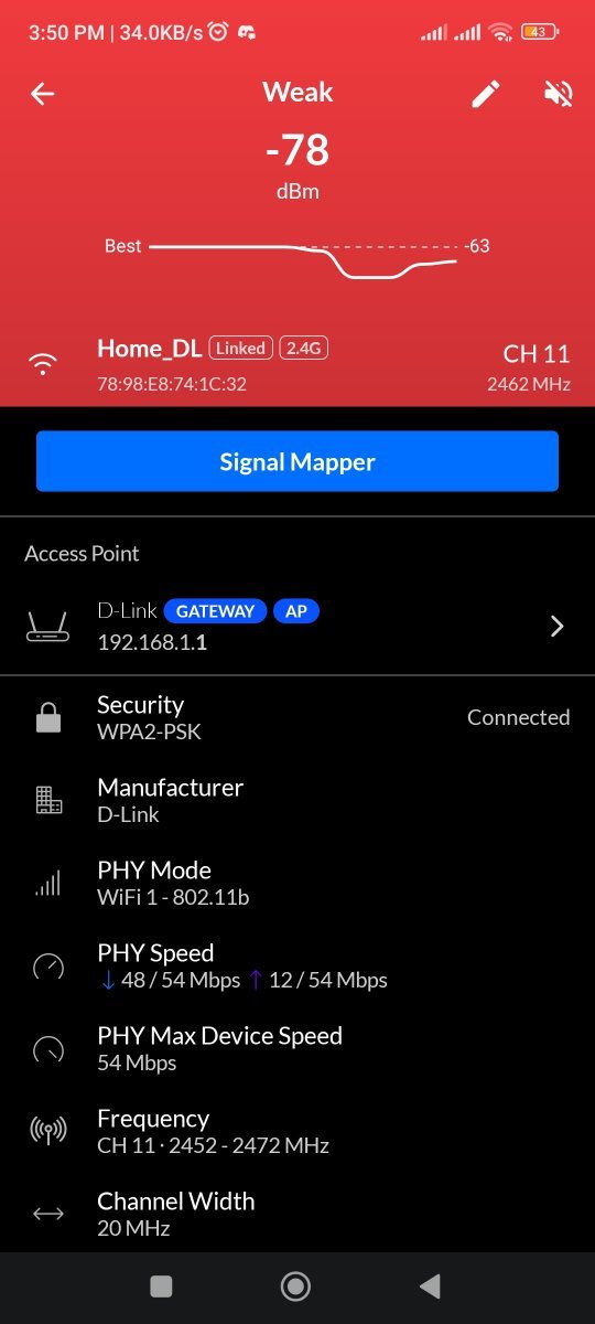

gothi Posté(e) le 3 janvier 2023 Auteur Share Posté(e) le 3 janvier 2023 (modifié) Le 01/01/2023 à 17:19, NewBieVDZSL a dit : Je te recommande donc de tester la chose suivante: Cales ton routeur sur du wifi B (11Mbps), dans les paramètres. Voici un exemple de l'endroit ou se trouve ces paramètres dans un modem/routeur Dlink DSL-G2452DG: Installe l'application Wifiman sur android et mesure le signal dans les autres pièces. Puis refait le même test en calant les paramètres su routeur sur Wifi G (54Mbps) Puis si ton routeur le permet, refait la même chose avec du Wifi N (150 à 300Mbps, dépendamment du firmware) Puis sur wifi AC .... Et mesure à chaque fois le signal sur l'application Wifiman. En s'assurant que le SSID (le nom du Wifi) soit différent pour le 2.4Ghz et le 5Gz. Salem, je vous remercie une fois de plus pour votre temps et les explications bien détaillées. j'ai déjà fait des tests similaires avec l'application wi-fi sweet spot en jouant sur les wi-fi channels et la channel width sans succès j'ai fait les tests comme vous aviez mentionner plus haut au niveau des deux chambres qui posent problème et voila les résultats : wifi b : wifi g : wifi n : wifi AC : Le 01/01/2023 à 17:19, NewBieVDZSL a dit : Pour ce qui me concerne, j'ai testé une fois, il y a longtemps, pas en Algérie. C'était dans un appartement dans une construction neuve, avec une excellente installation electrique, et j'avais branché mon PC sur la prise ethernet du CPL dans une autre pièce, le résultat était parfait. Ceci étant, comme évoqué auparavant, cela dépendra de ton installation électrique. une excellente installation électrique au vu du raccordement actuel en internet j’y compte pas beaucoup avec les entrepreneurs actuel, normalement une nouvelle résidence c'est sensé être raccorder en fibres 3 ans d'attente pour qu'au final on nous installe de l'ADSL. Le 01/01/2023 à 17:19, NewBieVDZSL a dit : Il reste que des murs en béton influent sur le signal, mais cette influence est amoindrie en utilisant un canal moins encombré et en se calant sur une fréquence 2.4Ghz, donc cela peut être un exercice utile, mais cela dépendra de ton installation et du plan de ton appartement, donc le résultat n'est pas garanti. oui tout le problème vient de la, un plan anarchique, une mauvaise installation initiale et de l'endroit du raccordement qui est derrière un mur porteur en béton. enfin bref j'ai perdu espoirs concernant une couverture totale de l’appartement uniquement sans fil, j'ai configuré mon ancien modem ADSL en points accès en utilisant un très long câble réseau de 15 mètres, ça fonctionne bien reste à trouver comment le rendre encastré sans détériorer l'esthétique et sans trop de travaux. Modifié le 3 janvier 2023 par gothi Citer Lien vers le commentaire Partager sur d’autres sites More sharing options...

gothi Posté(e) le 4 janvier 2023 Auteur Share Posté(e) le 4 janvier 2023 Il y a 21 heures, NewBieVDZSL a dit : C'est une solution intelligente. Pour ce qui est des résultats de tests, je remarque que le wifi N est beaucoup plus efficace sur channel 11 dans tes résultats. Je vois deux causes possibles: a) le Wifi N peut être configuré en 40Mhz au lieu de 20Mhz auquel cas il utilise deux fois plus de canaux que le Wifi B/G. Car typiquement le WIfi B/G qui est limité programmatiquement à 20Mhz émet sur 3 canaux celui qui est configuré (ici 11) celui juste avant - le 10- et celui juste après - le 12. Tandis que en 40 Mhz le N va aller sur davantage de canaux adjacents. Donc il est possible que jouer sur les canaux soit utile. Pour en avoir le coeur net il pourrait être utile de retester la force du signal en Wifi N en te calant sur le canal 6 et en choisissant l'option 40Mhz, ce qui fait qu'en réalité ton signal occupera le nombre de canaux le plus large possible, en maximisant l'efficacité du sans fil en termes de portée et de disponibilité. voici le résultat du test en wifi n canal 6 40 Mhz : ça passe toujours pas !! Il y a 21 heures, NewBieVDZSL a dit : b) ces résultats pourraient aussi indiquer un bug au niveau du firmware, avec une gestion déficiente du CRDA - les puissances de réglage de chaque canal - dans l'hyptothèse ou ces tests ont tous été réalisés dans des conditions identiques. A essayer, le test évoqué au point a) ci dessus, à tout hasard, au cas ou. C'est facile à faire. oui je confirme que tous ces tests ont été réalisés dans des conditions identiques, j'ai pensé à faire un flash firmware du modem mais de peur de perdre la config je ne l'ai pas fait parce que le jour ou j'ai basculé en vdsl j'ai dû faire 3 allers-retours à l'agence pour que la connexion soit rétablie, malgré une configuration modem correcte. Citer Lien vers le commentaire Partager sur d’autres sites More sharing options...

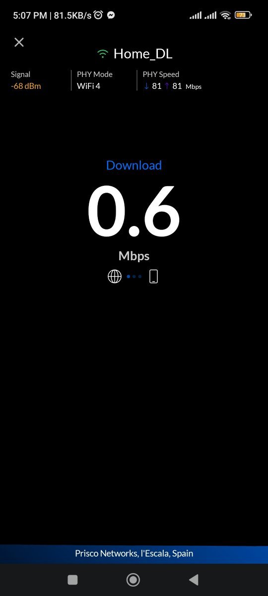

gothi Posté(e) le 4 janvier 2023 Auteur Share Posté(e) le 4 janvier 2023 il y a 16 minutes, NewBieVDZSL a dit : Oui ce n'est pas une liaison optimale. Idéalement il vaut mieux être au dessus de -65, mais le mieux pour voir le résultat c'est de faire un speedtest , si besoin en changeant de canal, et choisir celui qui fournit la vitesse la plus élevée. Test débit depuis la dead zone : plus je me rapproche du modem plus ça s’améliore jusqu'à devenir optimale, comme j'ai dit plus haut j'ai essayer avec des répéteurs mais malheureusement tout les spots que j'ai tester ne reçoivent pas suffisamment de signal pour répéter adéquatement le signal initial :\. il y a 16 minutes, NewBieVDZSL a dit : Bon courage merci, a vous de même, au moins je suis sortie moins bête de cette expérience . Citer Lien vers le commentaire Partager sur d’autres sites More sharing options...
