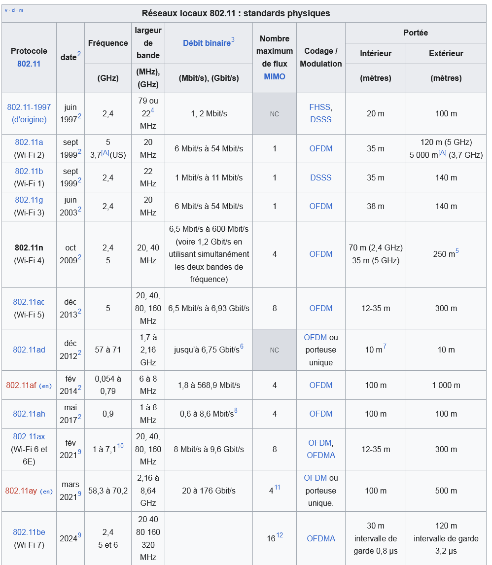

Le Wi-Fi couvre de nombreuses normes différentes qui ont toutes le préfixe 802.11. Un suffixe sous forme de lettre permet de distinguer les normes entre elles. Pour les particuliers, on parle de sept générations différentes : 802.11a/b/g/n/ac/ad/ax. Chacune représente une évolution par rapport à la précédente.Ce tableau résume toutes les spécificités de chaque norme.

Dans le meilleur des mondes, toutes ces normes seraient compatibles entre elles. Malheureusement, nous sommes dans le monde de l’informatique, et l’interopérabilité entre toutes les normes est parfois délicate. Tout d’abord, si le routeur est configuré sur la bande des 5 GHz, il ne sera pas visible par les appareils de la bande des 2,4 GHz et vice versa. Pour outrepasser cette limitation, la plupart des routeurs sont dual-band pour que l’utilisateur puisse configurer deux réseaux Wi-Fi différents : un sur la bande des 2,4 GHz et un autre sur celle des 5 GHz.
Toutes ces normes et ces débits théoriques sont bien jolis, mais dans la pratique, qu’est-ce que ça donne ? Comme nous l’avons déjà abordé dans l’article, par rapport au débit théorique, le débit pratique est à peu près divisé par deux, même si l’appareil se trouve à côté du routeur. Aujourd’hui, la bande de fréquences 2,4 GHz est souvent saturée, en particulier en milieu urbain, et les appareils Wi-Fi 802.11g et n qui l’utilisent seront donc souvent limités aux tâches les plus simples : chargement de page web et streaming de musique.
Avec un smartphone ou une tablette, les usages s’orientent de plus en plus vers le visionnage de contenu vidéo. Dans ce cas, en particulier pour des vidéos HD, le Wi-Fi 802.11n 5 GHz peut se révéler nécessaire afin d’éviter les micro-coupures. De plus, si vous avez la fibre, votre connexion Internet propose au moins du 100 Mb/s. Il serait donc dommage de la brider avec du Wi-Fi trop lent. Le débit théorique du Wi-Fi 802.11n étant limité à 70 Mb/s, il faudra donc au moins du Wi-Fi 802.11ac pour profiter pleinement de la fibre.

NB: MIMO est une technologie de multiplication de la capacité d'une liaison radio à l'aide de plusieurs de transmission et de réception des antennes  exploitant la propagation par trajets multiples
