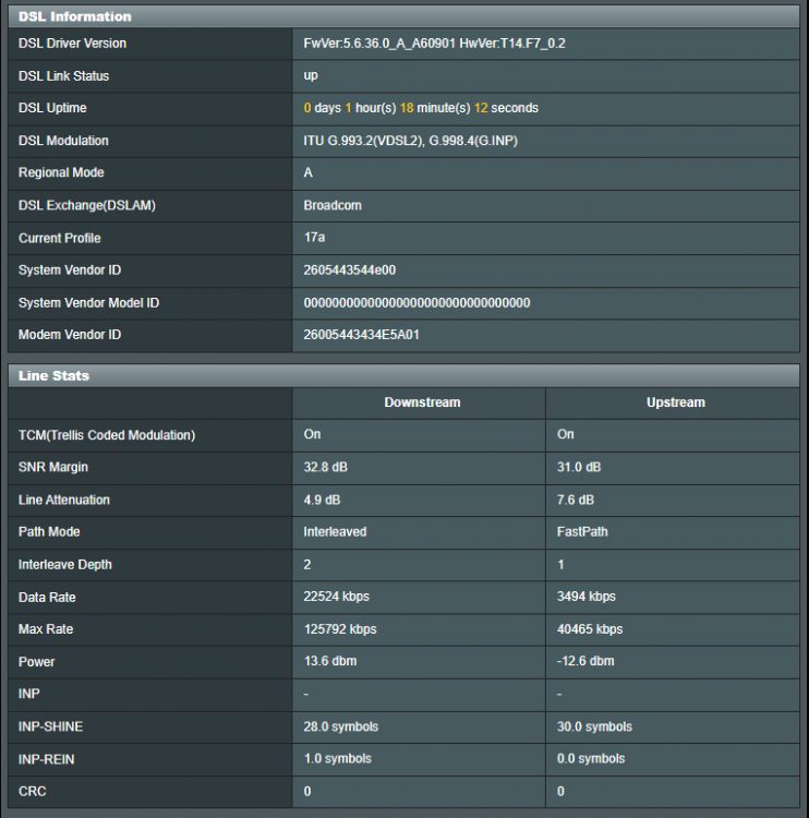

J'ai une VDSL 20mb/3mb quartier el mouradia et un modem ASUS DSL-AC51 ça marchait bien mais depuis hier 03/01/2023 ça déconne la connexion se coupe au bout de quelques temps mais le modem dit que c'est toujours connecté.
jai essayé de désactiver le g vector et UPBO - Upstream Power Back Off mais ça n'a rien donné.
EDIT: il y a de petite coupures en mode ADSL donc je pense que la VDSL ne supporte pas ces coupures.
mes stats vdsl:

@OthmaneAO tant mieux pour toi même si c'est pas LA solution. me concernant, j'ai constaté une chute du snr par moment, c'est à ce moment là que je perd là synchronisation et le modem à du mal à se reconnecter.
En mode ADSL rien à signaler, le modem atteint même un rate de 24000 en down.
J'ai changé le petit câble rj11 qui va du modem au filtre, on verra bien.

Pour ce qui est des coupures ADSL/VDSL je te conseille de refaire ton cablage interne, limiter au maximum la distance entre l'entrée d'AT (Cable noir) et ton modem, utilise du cable Cat5e ou Cat6, utilise aussi les bonbons scotchlock pour faire la connexion entre le cable noir et le cable Cat5 ou Cat6, et tu sertis l'entrée du filtre/modem avec un connecteur RJ11 ( ou RJ12 si tu trouves)
Si tu n'a pas d'erreurs sur ta ligne (CRC etc..) ta ligne est propre, donc surement un problème au niveau de AT.
