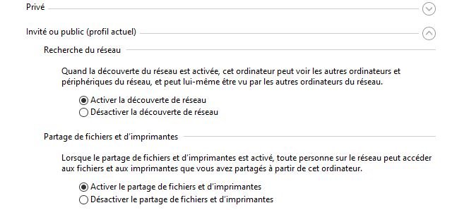

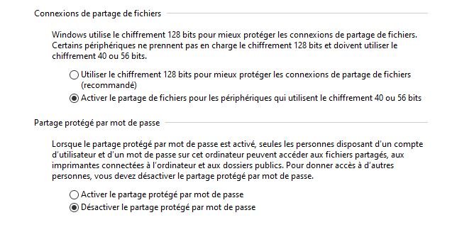

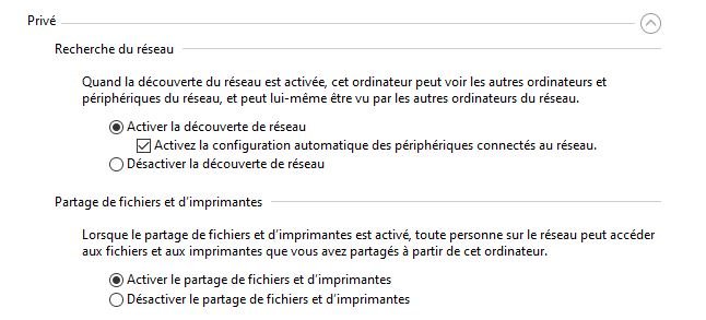

Merci DONC tu pense que je doit crée un invité sur chaque poste ?
OUI j'ai remarqué que windows 10 est trés trés chiant MAIS c'est pour un boulot et ont ma demander de partager des dossier au réseau local et jamais fait sa sous windows 10 😰
et pourtant j'ai ouvert un cyber café en 2003 sous windows xp 😂
01.JPG.fdfcd573757a3a58436ce10e83833b01.JPG02.JPG.850a80f417d99a3e874618ce07653af8.JPG03.JPG.99311bc9ba74cd2cd6c67df372b3e6d5.JPG
