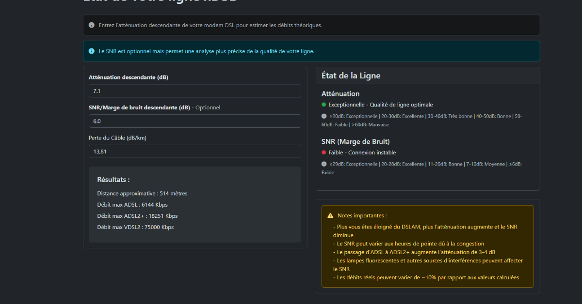

Essaye de faire un test de ta ligne avec l'outil du forum  https://www.forumdz.com/xdsl/
Si la longueur de la ligne indiquée jusqu'au DSLAM est très supérieure à ton estimation celà veut dire qu'elle mal branchée ou oxydée , sinon c'est sa configuration qu'il faut vérifier.
Je trouve ma ligne normal , le Snr est bas , je le savais , mais à part sa tout est normal , c'est dommage que sa n'affiche pas le Uplink aussi , dans la plupart des postes que je voyais le Uplink etait à 33000 kbps pour la Vdsl , je ne comprend pas pourquoi le miens plafonne à 54000 kbps avec une INT uplink de 0.01 . Je ne sais pas trop quoi faire , et comment expliquer sa à Algerie telecom ..

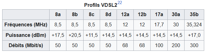

Je suis suis en VDSL a 50Mo, je me suis déplacé chez AT pour augmenter le débit a 100Mo mais surprise. le service commerciale m'a annoncé que c'est impossible de passer a 100Mo? a ne rien comprendre .
La carte VDSL installée sur le DSLAM le plus proche est certainement limitée à 50Mbps
