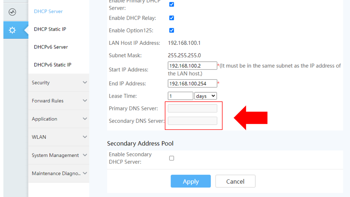

il y a une heure, hassen09 a dit :
Bonjour a Tous
je veut savoir la meilleur solution pour changer le DNS (primary dns server et secendary dns server) dans ler modem idoom fibre parcequil sont non modifiable et merci

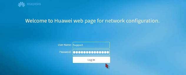

Essaye de te connecter à l'interface en mode support avec les identifiants par défaut s'ils n'ont pas été modifiés :
https://iili.io/JN4j8V2.png
ip: 192.168.100.1
User Name: Support
Password : theworldinyourhand
Ensuite il faut désactiver le protocole TR-069 sinon les DNS du FAI seront remis dès que l'ONT sera connecté

Le 05/04/2024 à 17:15, laliche a dit :
ip: 192.168.100.1
User Name: Support

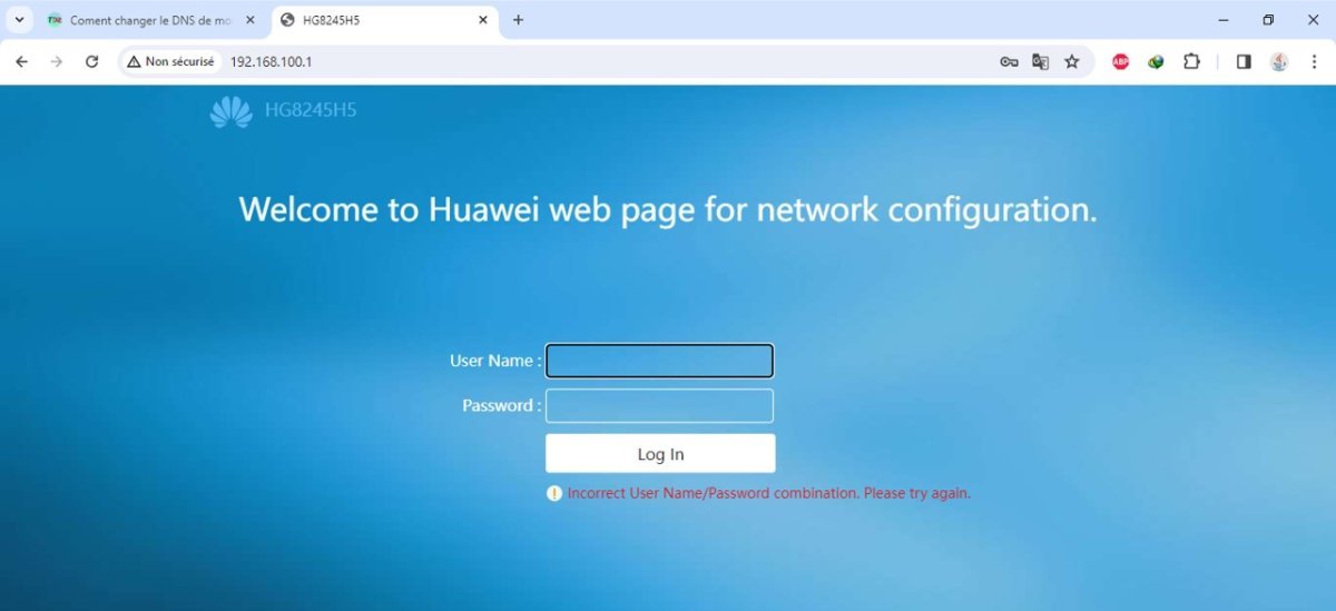

Il y a 20 heures, hassen09 a dit :
Bonsoir
saha  ftourkoum
merci pour la réponse
j'ai esseyé avec le compte support mais sa n'entre pas 😕
a tu essayer d'ecrire "Support" avec le S majuscule et minuscule?
