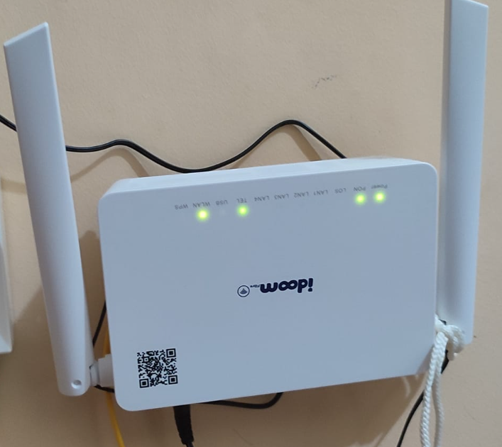

 Est-ce que quelqu'1 connait et peut nous aider pour accéder à l'interface du Routeur HG8145X6-10 d'AT... Idoom...  en superuser....
à noter que le couple (telecomadmin/admintelecom) n'est pas adapté.. merci...

Il y a 7 heures, Ly7s.213 a dit :
Bonjour à tous et à toutes.
On m'a installé récemment la fibre optique Algérie télécom avec un modem offert HG8145X6-10, j'aimerais savoir comment faire pour changer quelques paramètres, notamment les DNS. malheureusement presque tout est grisé.
Merci de votre précieuse aide et bonne journée à vous.
hello, je crois que c'est pas possible de passer en mode root  pour faire les modifs car le modem est géré à distance avec le protocole TR...

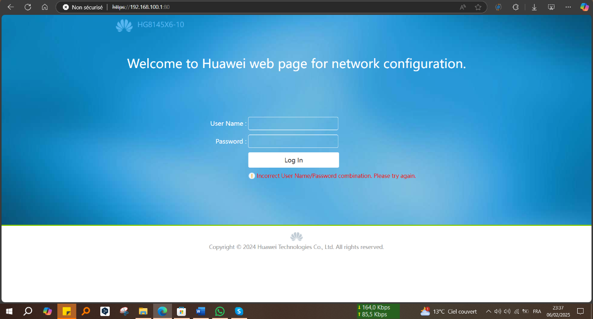

Bonsoir, svp aider moi, j'ai changé le user name et password de la page admin du routeur huawei .HG8145X6-10  et malheureusement je l'ai oublié, et j'ai peur de reset le modem et de perdre interne car je veux changer mon wifi et son mot de passe, j'ai deux questions svp :
est ce que le fait de reset le modem ça va m'enlever directement la cnx internet de mon modem et il va perdre sa configuration
est ce que algerie télécom peut le reset et me faire une nouvelle configuration ?
comment faire pour récupérer mes ID merci svp répondez moi
@ouahid96
y'a aucune risque, vous allai rien perdre, c'est prévu pour ça.
fais juste un reset, après ça, vous entre dans ton ONT l'adresse ip par default 192.168.100.1
user : root
et le mot de passe et  qui écrit dernier l'ONT "modem"
et configure ton wifi SSID ect...
svp juste pour confirmer, avant avec l'ADSL quand je reset mon modem avec une epingle (reset manuel par sur la page admin) je devais re-entrer mon nom d'utilisateur (numéro de fixe) et mot de passe (fixe sans le numéro 0) mais avec la fibre malheuresement j'ai oublié les ID de la page admin que j'avais changé (celle qui est sur la photo) et j'ai peur qu'en faisant le reset sur mon modem je vais perdre la configuration donc est ce que vous avez fait la même chose ? j'ai un modem wifi 6 et svp voici mon whatsapp j'aimerai vous parler et désolé du dérangement car je travail sur internet c pour ça je m'inquiete est ce que c possible de m'envoyer sur whatsapp *********
