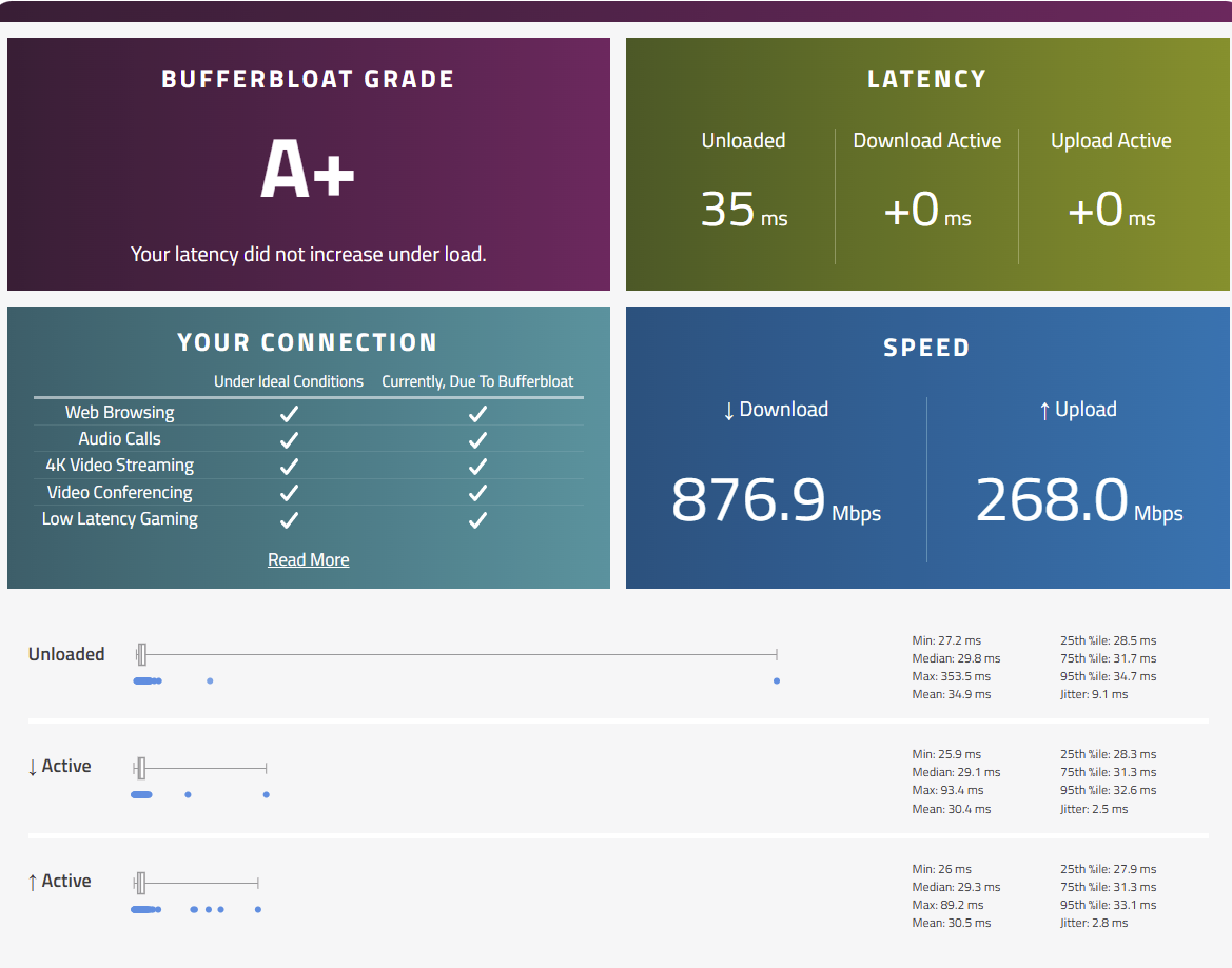

Je compte bientôt prendre un ONT avec OMCI Manager, sûrement le LXT-010H-D (merci à @vezvez pour le conseil).
Je m'intéresse aussi à un routeur qui gère bien le bufferbloat.
Comme tu utilises un VSOL + GL.iNet Flint 2, j’imagine que tu l’as configuré avec SQM + CAKE ?
Est-ce que tu pourrais faire ce test et partager ton résultat ?
👉 https://www.waveform.com/tools/bufferbloat
Je suis surtout curieux de la latence en gaming, si tu as un retour d’expérience à ce niveau.
Merci d’avance, ça m’aiderait beaucoup
@dzgeek123 merci pour ton retour. Si le Leox chauffe trop et que tu lui as préféré le VSOL, je vais clairement passer mon tour.
