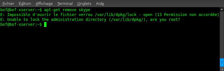

ButterflyOfFire Posted October 15, 2008 Share Posted October 15, 2008 (edited) Le mode "root" sous Linux fait parties des points les plus intéressants en matière de "droits" sous GNU/Linux. En effet, pour installer, supprimer ou toucher à des propriétés dites sensibles sous GNU/Linux, ce dernier te demande obligatoirement le mot de passe "root". Root = Super Utilisateur ou Administrateur Donc tu peux utiliser la machine mais en aucun cas avoir le pouvoir d'installer quoi que ce soit ou de modifier les fichiers "systèmes", de configuration, déplacer ou effacer des fichiers qui ne t'appartiennent pas etc. C'est un peu comme le mode de la session utilisateur sous Windows. Sous Windows, si tu te connecte en tant qu'invité ou utilisateur et bien tu pourras utiliser ton ordinateur mais dès qu tu veux toucher au système, Windows t'invite à contacter l'Administrateur de ta machine. Donc, pour des raisons de sécurité, ne jamais se connecter en mode "Root". Il faut toujours se connecter en tant qu'utilisateur. Si par la suite tu veux installer un logiciel (sous Ubuntu par exemple), ou supprimer un paquet, modifier certains fichiers de configuration etc ... tu devras passer en mode root (soit graphiquement soit en mode terminal). Voici un exemple de refus de désinstallation de Skype : je saisi dans la fenêtre du terminal la commande suivante : apt-get remove skype (Cette commande ordonne de désinstaller Skype et voici le résultat en capture d'écran) On me pose la question : Are you root ? (Est ce que tu es l'Administrateur de cette machine ?) Pour confirmer que vous êtes réellement Super Utilisateur et que vous avez le droit de faire n'importe quoi avec votre machine et bien il suffit d'insérer un sudo au début de votre commande. Exemple : sudo apt-get remove skype Et là au lieu de vous dire "Impossible ... vous n'avez pas le droit" il va vous demander le password Super Utilisateur. C'est quoi le password super utilisateur ? C'est tout simplement le mot de passe que vous avez spécifié lors de l'installation initiale de votre distribution GNU/Linux Ubuntu. Donc il faut se rappeler impérativement de ce mot de passe . Il suffit alors de saisir votre mot de passe et là comme par magie, vous pourrez désinstaller skype. Cela dit, juste après l'execution du sudo, les droits "se referment". Imaginez que vous avez 80 commandes à taper en mode super utilisateur. Soit vous saisissez sudo à chaque fois au début de chaque commande ou bien vous passez en mode "dangereux" celui que j'appellerai le "full root". Un mode que je vous déconseille. Mais là attention, vous risquez gros ! Ne vous connectez jamais en mode root si le système ne vous le demande pas ! Préférez l'utilisation de "sudo" au lieu de la connexion 'full root'. Si vous êtes sur et certain que personne d'autre n'a accès à la machine ni physiquement, ni virtuellement (online). Là vous pouvez y allez, foutez le souk dans votre machine en mode root. Mais faîtes quand même attention ! Pour exécuter des taches en mode "root complet" il vous suffit de saisir la commande : sudo -s -H ou sudo su ou sous Debian : su Exemple : bof@bof-xserver:~$ [b]sudo su[/b] Mot de passe : root@bof-xserver:/home/bof# NE PAS OUBLIER de faire "exit" une fois vos tâches en mode root terminées. Attention encore une fois, l'utilisation de sudo est vivement conseillée. Se connecter en root tout le temps peut s'avérer une faute grave ! Si vous avez d'autres questions n'hésitez pas. Liens intéressants ; http://doc.ubuntu-fr.org/sudo Edited October 15, 2008 by ButterflyOfFire Quote Link to comment Share on other sites More sharing options...
