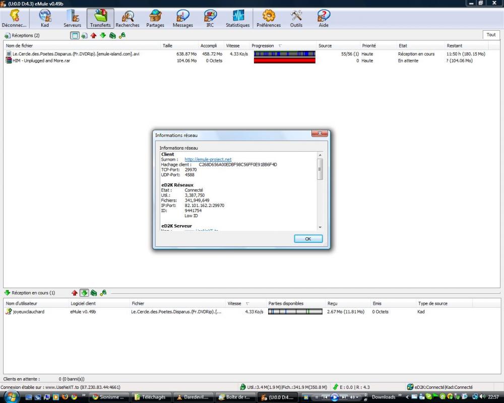

Salam les jeunes, pour tout vous dire, j'ai vérifié plus que l'invérifiable, et tout semble OK, j'ai même 2 systemes d'exploitation, Vista et XP avec 2 antivirus différents, et sur les 2 je suis en LowID (emule, utorrent, et azureus), je voudrais savoir si mon probleme peut venir de EEPAD eux memes ou de ma box (sagem f@st 3302):confused::confused::confused::mad::mad::mad:

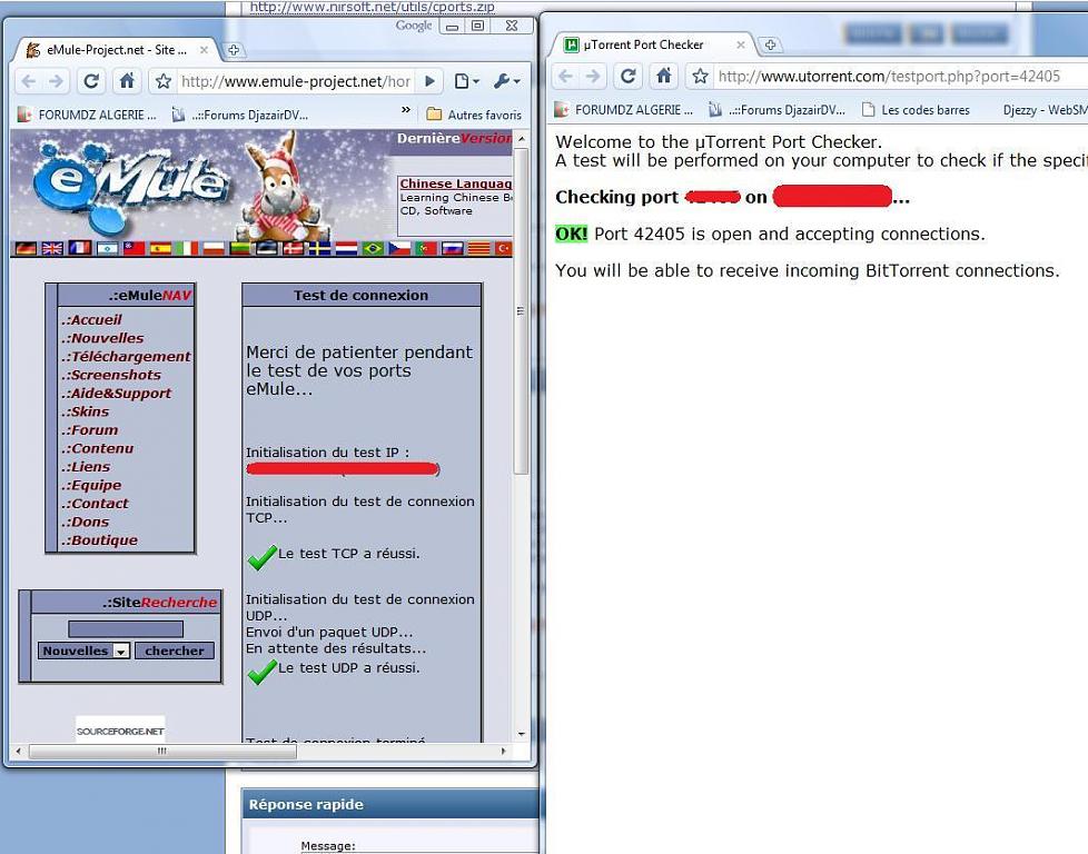

merci pour le truc, mais toujours lowID :mad::mad::mad:
AL HAMDOULILLAAAAAAAAAAH J'AI REGLé mon probleme, et finalement c le truc de cports qui m'a mis sur la voie, au lieu de metre 192.168.30.11, yavé 192.168.30.10, et là, je suis en Hi ID, mais ce que je n'arrive pas a comprendre, c'est que depuis toujours sur la configuration Lan de la box, ca a toujours été ....30.10, et ca a toujours été le High ID, mais là, tant mieux, et je ne cherche meme pas a comprendre c'est quoi le truc du moment ou tout est rentré dans l'ordre
Merci pour tous ceux qui m'ont aidé, et ceux qui m'ont donné le truc du cports:D:D:D:D:D
