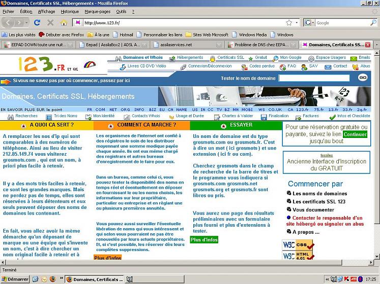

Salam,
Je suis chez EEPAD Tizi-ouzou et j'accède correctement au site.
Share this post
Link to post
Ce n'est pas le site 123.fr qui pose problème, mais les sites qui sont hébergés chez lui, exemple : www.indochine.123.fr. Et le plus beau, à ce qu'on m'a dit au 1599, c'est que le site est accessible au centre de l'Algérie.
Ma question est : Pourquoi, d'où je suis, je ne peux pas le faire ? Est-ce que les serveurs DNS chez EEPAD sont régionaux ?
Merci de me répondre chers amis.
