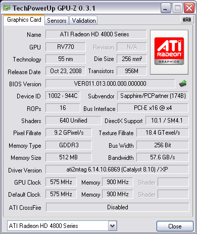

J'ai comme carte mère une Gigabyte 945GZM-S2 et j'ai installé dessus récemment une CG HD4830 et j'ai remarqué avec les outils tel que CPU-Z et GPU-Z que le BUS été utilisé qu'a 4x au lieu des 16x du PCI Express
Je voulais donc savoir si c'était ma carte mère qui limité cela ou c'est un problème que je peux régler et si oui comment ?

carte mere bridée a 4X , jtai deja fait la remarque lors de ton précedent post.

c'est la carte mere, clairement ton chipset i945gz qui est limité en pci-e a 4x et un max de 2go de RAM ... c'est le i945p qui permet de beneficier de pci16x avec 4Go de RAM
et c'est mon cas...
et la on ne peut rien faire , si tu a remarquer que si génant change la carte mére
j'espere que tu a compris^^

kifkif toi aussi 4X , deja c'est des micro ATX , se sont des cartes destinés pour l'entrée de gamme , donc bridée.
javais la meme carte que toi .

le support materiel est 16x mais le bus ou la vitesse de bus est 4x
et c'est pour pouvoir utiliser les chipszets d'entrée de la gamme comme 945gz et je pense meme le 945gc
pour avoir le pci e16x sur une carte mere i945 il faut s'assurer que le chipset est I945P
