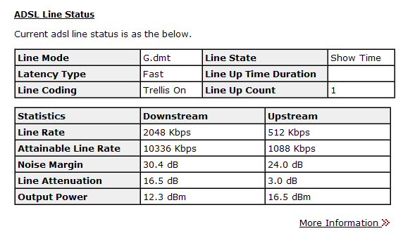

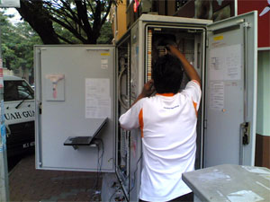

eTrisity Posted April 27, 2009 Share Posted April 27, 2009 Salam les DZ-internautes! Tout le monde sait que nous n'avons pas la meme qualité de connexion partout dans le pays. J'ai fait quelques recherches et j'ai compris que c'etait normal. Sur le forum on accuse AT de la qualité de connexion (a tort ou a raison). Oui le FAI est responsable de la qualité de la ligne mais pas obligatoirement de la distance de votre domicile au DSLAM de l'operateur... ! Perso, a Kouba (Alger), je suis a 700m du central telephonique (je pense que le dslam est dedans). Je n'ai pas tout compris aux données de mon modem mais la connexion est satisfaisante pour le debit souscrit. Vous aussi, verifiez votre qualité de la ligne et comparez-la a la distance avec le DSLAM. Voici a quoi ressemble la bete : Corrigez-moi si je me trompe. Bon surf a tous! 1 Quote Link to comment Share on other sites More sharing options...

eTrisity Posted April 27, 2009 Author Share Posted April 27, 2009 Salut salimdz! Je ne suis pas expert en interpretation de ces données mais je vais essayer de retrouver un topic fait par des experts du forum pour ça. Tu as une plus forte attenuation que moi. -A quelle distance es-tu du DSLAM? -Est-ce que tu reçois toute la bande passante theorique? Quote Link to comment Share on other sites More sharing options...

Moderators 1conito Posted April 27, 2009 Moderators Share Posted April 27, 2009 tout le monde donne ses line stats, mais personne ne dit s'il est satisfait de sa connection sachez qu'avec une bonne ligne telephonique avec un bonne marge snr + bonne attenuation c'est normalement 100% de la bande passante H24 7j/7 , meme si t'es a 3km du Dslam donc je conclue que OUI la lenteur de la connection c'est le FAI qui est responsabe PAS LA LIGNE sachez que plus la ligne est mauvaise, plus c'est difficile pour elle d'atteindre des hauts debits quand je dis hauts debit c'est 5mbits et + donc je repete la plus part des lignes algeriennes sont potables pour atteindre 1mo sans probleme H24 c'est juste que les FAIs d'AT sonts saturés et certains quartiers le sont + que d'autres Quote Link to comment Share on other sites More sharing options...

eTrisity Posted April 27, 2009 Author Share Posted April 27, 2009 Tu es quand méme trés proche du DSLAM lol, non ce n'est pas moi ...c'est peut etre azraine en train de bidouiller sa ligne lol sachez qu'avec une bonne ligne telephonique avec un bonne marge snr + bonne attenuation c'est normalement 100% de la bande passante H24 7j/7 , meme si t'es a 3km du Dslam... ...la plus part des lignes algeriennes sont potables pour atteindre 1mo sans probleme H24 c'est juste que les FAIs d'AT sonts saturés et certains quartiers le sont + que d'autres Comme vous pouvez le constater, vous pouvez tous avoir une connexion 1 Mo sans souci, la ligne téléphonique n'y est pour rien. oui mais si l'abonné est a plus de 7 km du central, je pense que le debit reel sera tres inferieur au debit theorique. Si quelqu'un est tres loin du central, qu'il (elle) nous donne ses line stats. merci. Quote Link to comment Share on other sites More sharing options...
