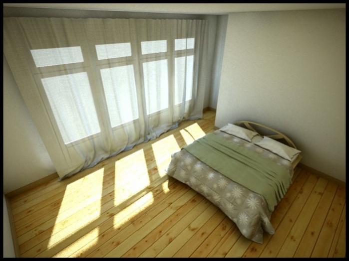

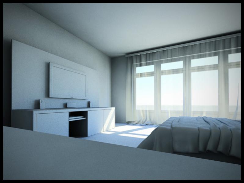

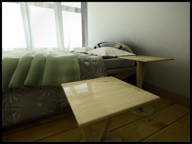

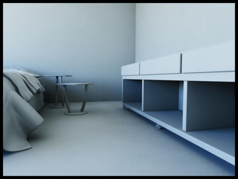

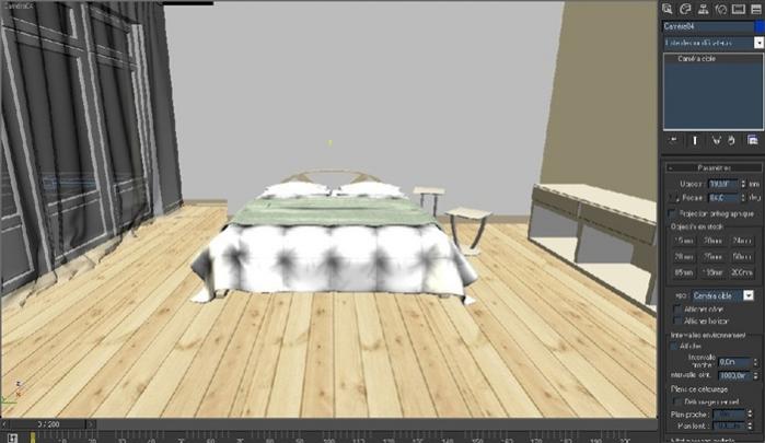

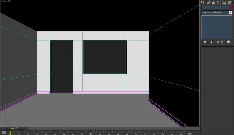

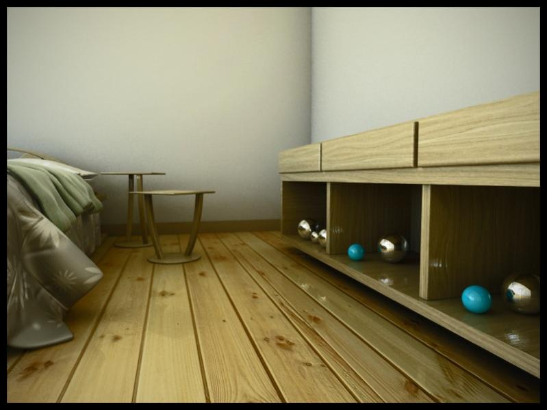

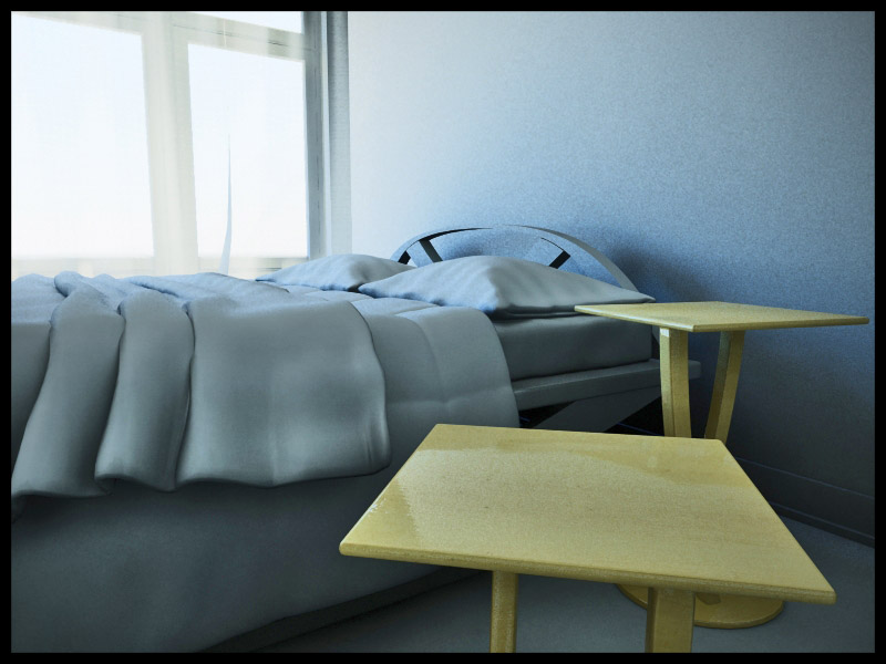

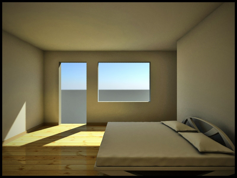

berdy Posted July 27, 2010 Author Share Posted July 27, 2010 slt a tous , bon je n'ai pas trop avancé dans la modelisation, j'ai fais le ridau et les couvertures biensur avec cloth, et leur donnant deja un materiaux mais je pense que sa va changer (rendu6) j'ai commencé a faire quelque meubles (rendu7 rendu8) je commence a galerer avec les materiaux parexemple le materiaux du bois des meubles je ne sais pas si sa le fais, a votre avis? mais je pense que je me prend trop la tete deja avec les materiaux je dois dabors finir la modellisation, c'est ce que je ferais ce soir! donc voila la scene pour l'instant.. (SC7) 6 Quote Link to comment Share on other sites More sharing options...

HBM Posted July 28, 2010 Share Posted July 28, 2010 change de type de parquet, i la trop de m3iz comme on dit trouve des objet pour remplire la chambe, des commodes, des meuble, un tête à tête une télé, etc je te conseil de voir archmodel http://www.m3mare.com/vb/showthread.php?26767-evermotions-archmodels-1-to-64&highlight=archmodels a+ Quote Link to comment Share on other sites More sharing options...
berdy Posted July 28, 2010 Author Share Posted July 28, 2010 merci mais j'ai pas encor fini je suis au stade de la modellisation tous les materiaux que vous voyez c'est just pour les rendus d'apercu et... HBM: j'utillise pas de models 3d tous ce que tu vera sera modelisé par moi alors merci pour le lien! Quote Link to comment Share on other sites More sharing options...

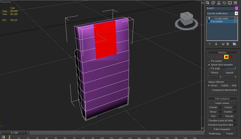

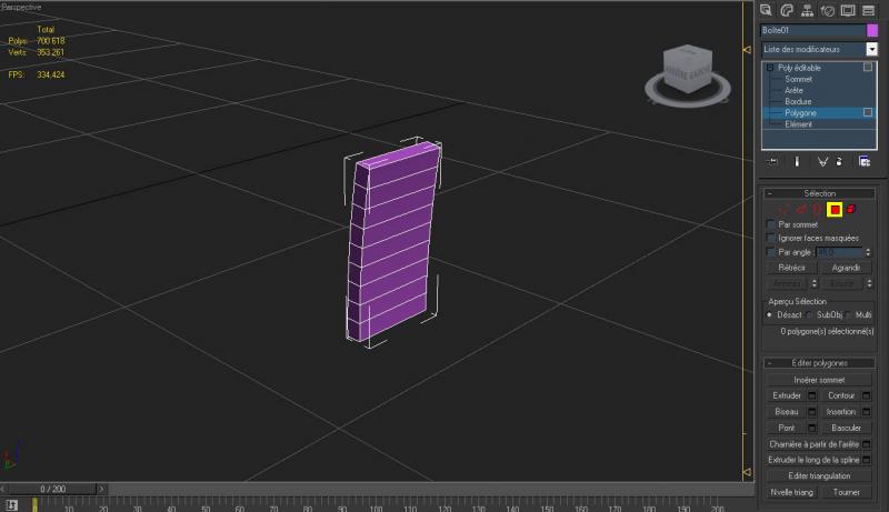

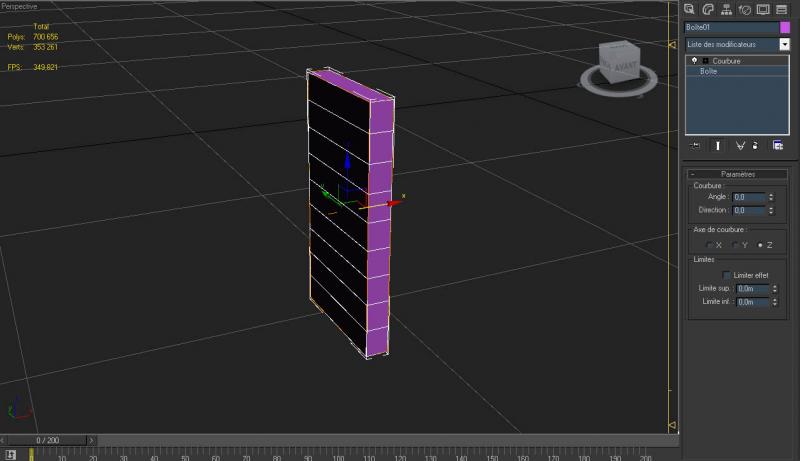

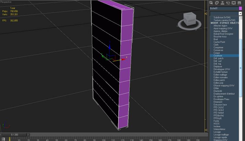

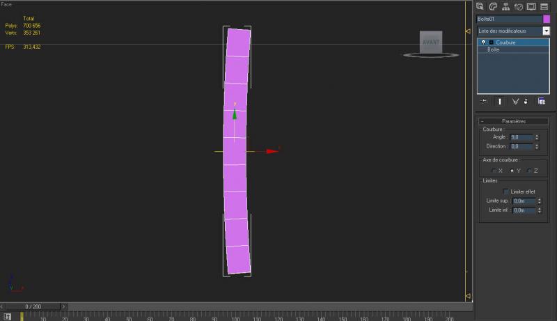

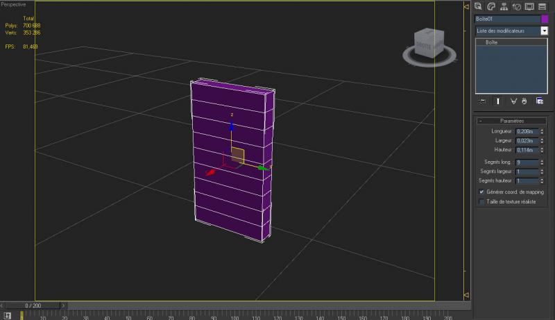

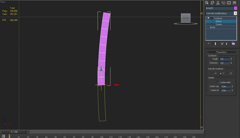

berdy Posted July 29, 2010 Author Share Posted July 29, 2010 (edited) donc voila comme vous pourrais le voir j'ai donnée les etapes pour modelliser une bafle en general la modellisation est la seconde etape d'un projet( la premiere etant la preparation de la scene) donc ici nous verrons comment modelliser une bafle on utilisera la methode du polygone editable etant pour moi la plus facile. on commence par creer une boite avec les dimension correct d'une bafle et subdivisé de maniere a pouvoir la courber comme ceci; puis nous lui appliquons le modificateur courbure comme ceci; on applique une courbure d'un angle de 9° puis on selectionne le gizmo et on le deplace vers la base de notre objet de tel maniere a avoir une courbure qui commence apartir de la base; Edited July 29, 2010 by berdy 2 Quote Link to comment Share on other sites More sharing options...

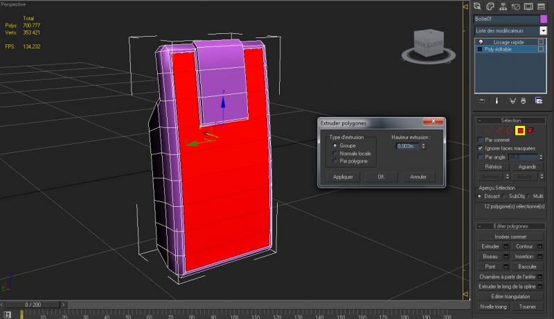

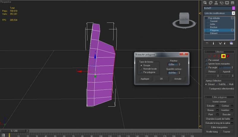

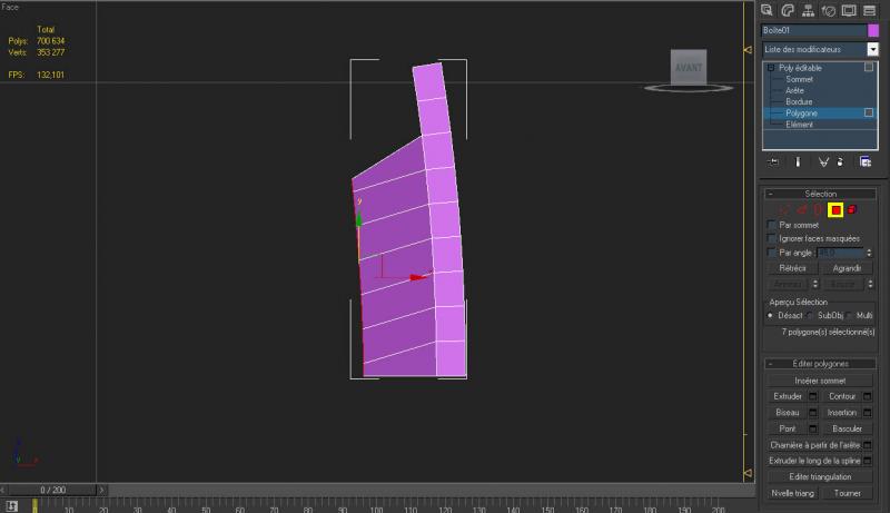

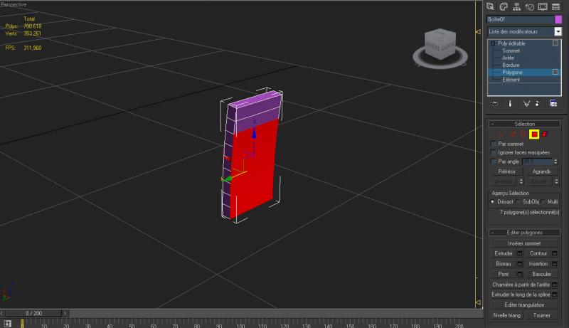

berdy Posted July 29, 2010 Author Share Posted July 29, 2010 puis clic droit sur l'objet > convertir en > convertir en polygone editable; on passe en mode sous objet et on choisi polygone ou en clicant sur le carré rouge; on selectionne les polygone apartir de la 3eme arête (ligne) de la face arriere de notre objet ; on applique un leger biseau et une extrusion assez grande comme ceci; puis on fait descendre les polygones biseautés de tel maniere a avoir une base pour l'objet; 2 Quote Link to comment Share on other sites More sharing options...

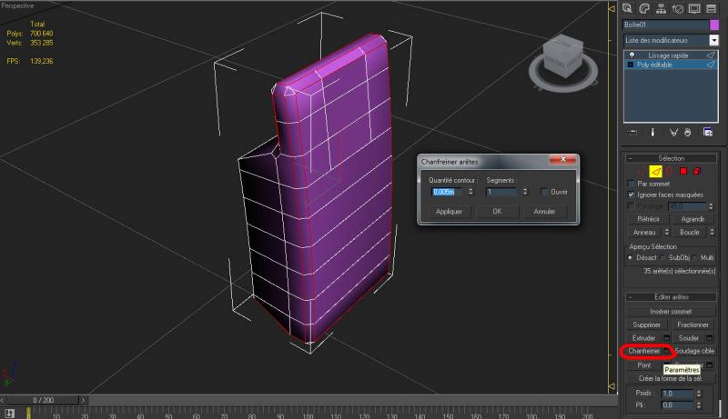

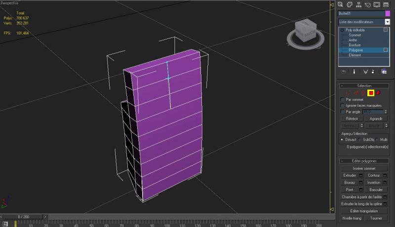

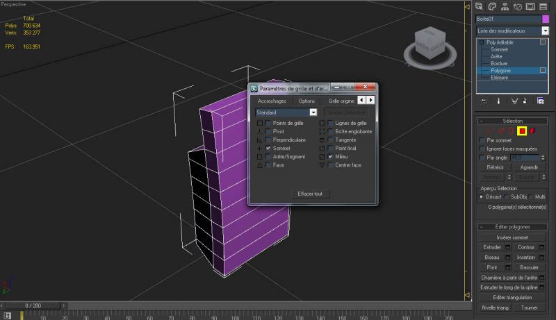

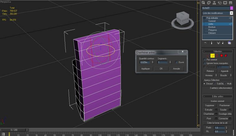

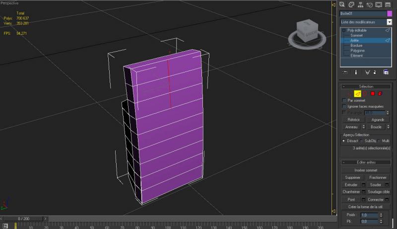

berdy Posted July 29, 2010 Author Share Posted July 29, 2010 toujours en mode sous-objet polygone on choisi l'outil "couper"; on active l'accrochage 3d puis en clicant avec le clic droit on doit s'assurer que les case sommet et milieu sont coché; ceci nous permettra de bien couper les polygones au milieu en les accrochant au milieu, sa equivaut au magnitisme de toshop comme ceci; faite attension de bien couper les polygone un par un sinon la perspective risque d'etre contre nous alors choisisez si vous voulez une vu de face c'est mieux maintenant allons directement dans le mode sous-objets arête en clicant sur le triangle rouge; ceci selectionnera automatiquement les arêtes crées lors de la coupure; on chanfreine ces arêtes comme ceci; on selectionne tous les polygones de l'objet et on leur applique le même ID de lissage parexemple 1 ; 2 Quote Link to comment Share on other sites More sharing options...

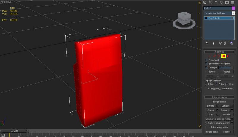

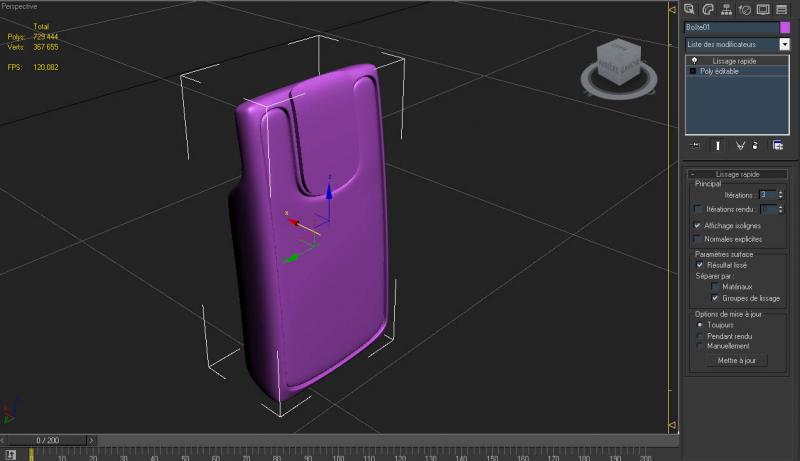

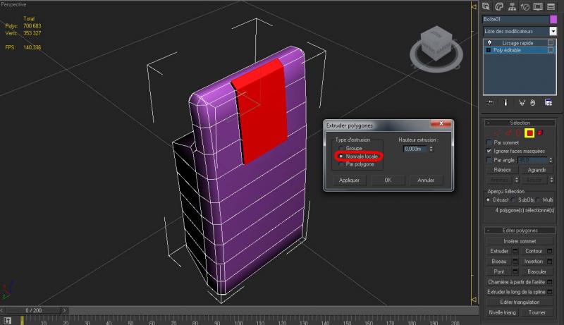

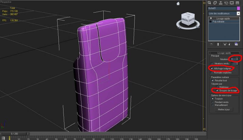

berdy Posted July 29, 2010 Author Share Posted July 29, 2010 maintenant on selectionne les nouveaux polygones créés et on leur applique un ID different parexemple 2 en desactivant le 1 ceci pour nous permetre de separer la zone de lissage, vous verraient par la suite; on passe en mode sous-objets arête et on selectionne toutes les arêtes de contours; on les chanfreine toutes comme ceci pour avoir une belle courbure lors du lissage; on selectionne les polygones du milieux et on les extrude unpeu en cochant la case "normale locale" comme sa; on applique le modificateur lissage rapid "turbo smooth" en cochant groupe de lissage; comme vous pouvez le constater le lissage a lissé tous les polygones mais a separé ceux qui ont des ID different 2 Quote Link to comment Share on other sites More sharing options...

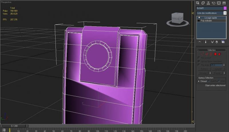

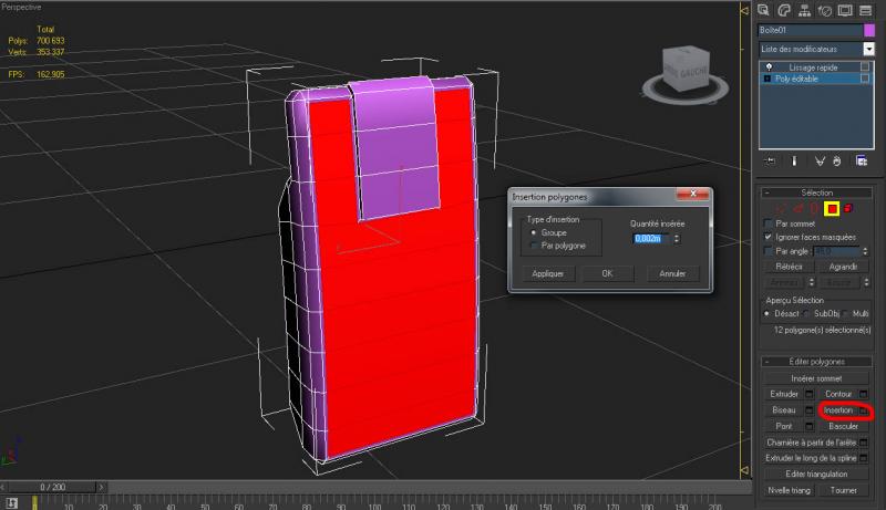

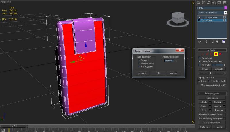

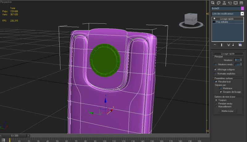

berdy Posted July 29, 2010 Author Share Posted July 29, 2010 revenons au mode polyeditabe et selectionnons les polygones qui ferons office de bafle et inserons les de quelque millimetres; puis maintenant extruder vers l'interieure; puis on refait la même chose avec l'insertion et on extrude vers l'exterieure cette fois; vous devriez avoir quelque chose comme sa maintenant on creer un cylindre en l'alignant sur lobjet comme ceci; 2 Quote Link to comment Share on other sites More sharing options...

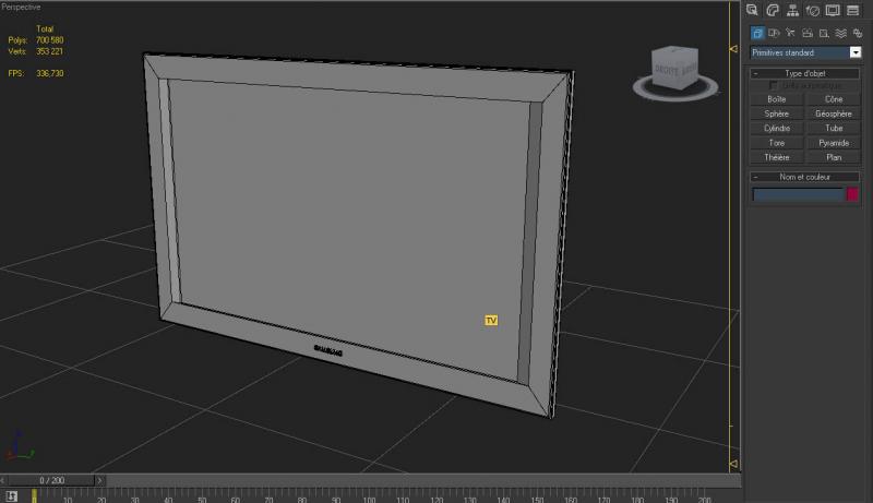

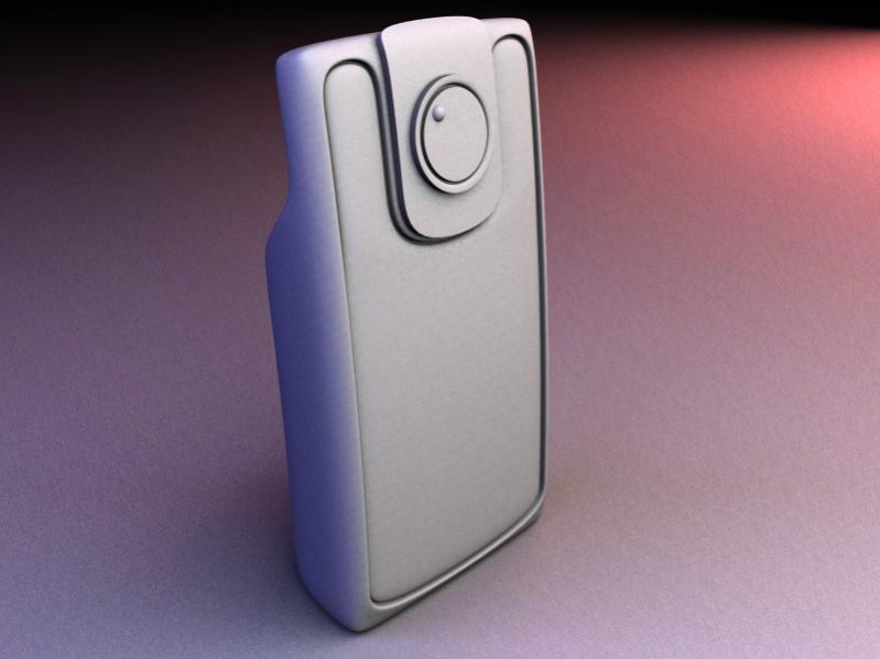

berdy Posted July 29, 2010 Author Share Posted July 29, 2010 (edited) on le converti en polyeditable on selectionne le polygone de la surface et on refait la même chose qu'apartir de la 23eme image insertion>extruder a l'interieure>insertion> extruder a l'exterieure; on selectionne l'objet principal et clic sur "atacher" puis sur le cylindre quon vient de modifier; maintenant on creer une sphere et on l'aligne sur le coté du cylindre et voila notre bafle fini; biensur certain d'entre vous dirons que ce n'est pas bien fait ou pas tres detaillé mais je n'avais pas besoin de modelliser une bafle avec tous ses detailles car le rendu sera pour englober la chambre alors pas besoin d'autant de detaille!! si vous avez rencontrer quelque probléme quil soit poster dans le forum ou a mon email Berdy@live.fr allez pour vous lancer un defi essayez donc de modelliser un Télé Viseur Plasma Samsung comme celui que jai fait pour la chambre (IMAGE31); Edited July 29, 2010 by berdy 3 Quote Link to comment Share on other sites More sharing options...
