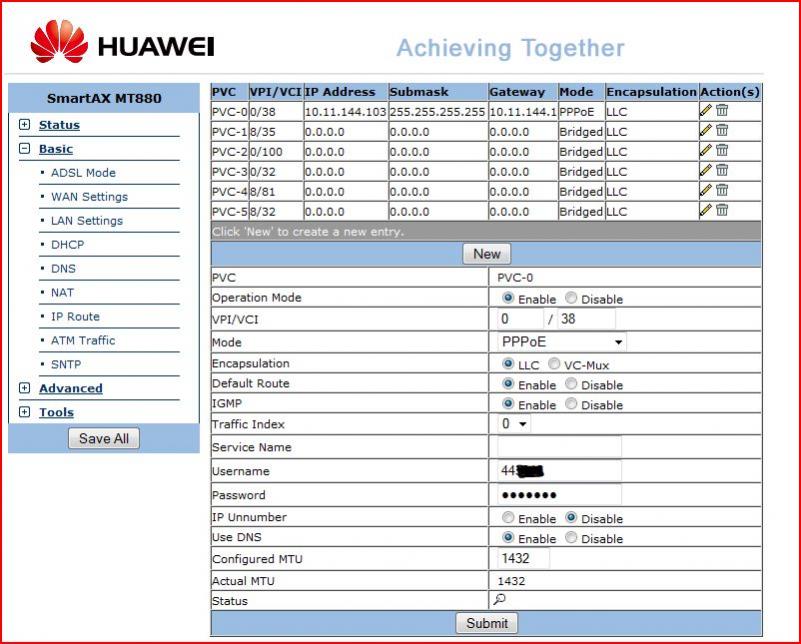

Ecoute, zving, l'image que j'ai posté est celle de mon modem mt880 configuré en mode routeur et qui marche très bien chez moi (connexion Fawri), mais peu importe ton FAI (il suffit de changer le VPI) si le modem est bien configuré ta connexion suivra, sauf s'il y a un problème avec ta ligne ou tout simplment du central téléphonique dont tu dépends.
PS: il faut vérifier avec ton agence, j'ai eu dans le passé un problème qui a été réglé en changeant mon point de connexion chez ma centrale téléphonique.

faut nous donner un minimum d'info sur ta connexion ton modém et ce que tu veut faire ..es ce un modém en mode start c'est c'est a peut pré ce qu'on appelle sur les forum mode routeur ....ou sur mode purebridge......et on va essayer de t'aider inchalah

ok bon pour le 2éme ... avant d'entrer sur l'interface du modem ...tu met une ip a 192.168.1.2.masque de sous reseau 255.255.255.0 .........passrelle par defaut 192.168.1.1 ..serveur dns préférer 192.168.1.1 ..aprés dans l'interface sa a l'ére juste ...mais sache qui faut mettre enable sur unnumber ip ..et disable sur use dns ou quelque chose qui ressemble ..aprés sa tu clic sur la petit loupe en desous qui s'affiche tu coche start faut que tu vois ip en dessus et link up en dessous
