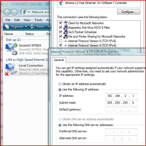

Un petit aperçu sur Vista:
Le X rouge c'est parce que l'autre PC est éteint

Pour les IPs, j'ai essayé ça:
Vista avec Internet:
Adresse IP : 192.168.2.1
Masque du sous réseau : 255.255.255.0
XP:
Adresse IP : 192.168.2.2
Passerelle par défaut : 192.168.2.1
Serveur DNS : 192.168.0.1

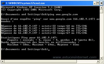

ecoute kho ne met ni passrell ni dns tu laisse vide et a propos du cable croise c 'est un cable ou le 1er fil d'un cote est relier avec le 3 eme fille de l'autre et le 2 eme avec le 6 eme de l'autre et pour pingier alors demmarer --executer tu tape ping l'adress ip de l'autre par example: ping 192.168.1.1 si tout fonctionne bien tu devrai avoir une reponce jenre photo jointe

Pour le ping, depuis Vista j'ai reussi a avoir des résultats pour 192.168.2.2, alors j'ai utilisé 192.168.2.1 (Vista) et 192.168.2.2 (XP), mais depuis XP quand je ping avec 192.168.2.1, ça me dit qu'il n y a pas de réponse dans le délai ou quelque chose comme ça ..
