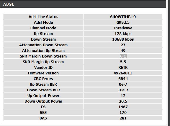

ayayayaya tout allait bien et a midi le vendredi le net devient lourd subitement; je decouvre ce qui suit dans mes stats!
ici je suis censé etre avec une sync de 22 megas car en adsl2+; mon attenuation a trop augmenté en sus...je panique grave; et quand je verifie mon phone...ben il n'y a plus de tonalité
ta ligne semble ne pas supporter reviens a adsl2

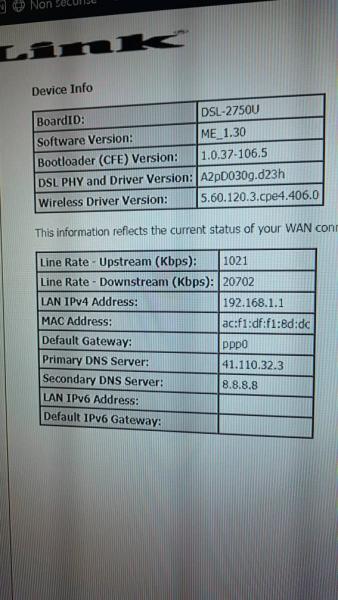

juste pour info..quand je branche modem direct dans la ligne j’ai une atténuation extraordinaire - cable court de 1m
[ATTACH=CONFIG]4597[/ATTACH]

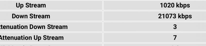

et ici quand je place le filtre avec cable de 10m - mon attenuation augmente sans etre alarmante
[ATTACH=CONFIG]4598[/ATTACH]
c'est normal je...suppose ?
En même temps les filtres qui se vendent en Algérie c'est du khooorda faut pas s'étonner :p comme les câbles et tout le reste. regarde le prix d'un câble RJ45 en Europe et celui en Algérie tu verras une différence énorme de prix après les émigrés igouloulek awah fel l'europe c'est des escrocs :D yaw là bas ils ont de la qualité 3la hessab la qualité de leur pays :p

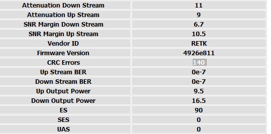

bon...jai compris la raison de mes erreurs CRC 2. Lorsque je suis en ADSL 2 je n'ai aucune erreur ! c'est uniquement quand je passe mon modem en ADSL2+ que j'ai des erreurs qui s'accumule au fil des heures.
Une explication ? hicham ? parazite ?
Quoi qu'il en soit j'ai décidé donc de laisser mon modem en ADSL 2
