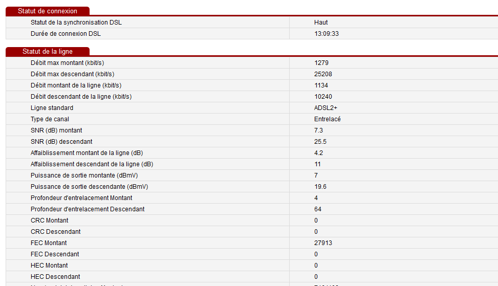

je sais que le max rate de 24 megas...c'est de la theorie...mais donc en GROS je ne pourrai pas demander une sync a 22 megas ?! pour avoir un debit ip de 18 ?
1- conclusion...j'ai une ligne 24 megas....mais j'aurai 15 megas de debit ip ?!
2- un modem haut de gamme...zaama ca pourra me syncroniser un peu mieux?
3- a l'epoque de mon 021...et sous tes conseils....j'avais un attainable rate de 20 megas...et une sync de 8 megas....
apres des mois de lutte (tu etais la lol) on m'a donné une sync a...20 megas;
pourquoi sur MSAN AT ne peut pas refaire cela ?

Figure-toi que j’ai une meilleure synchro sur un model dlink2750u moyenne gamme qu’avec un archer vr300 plutôt haut de gamme et moins d’erreur hec et cfc aussi

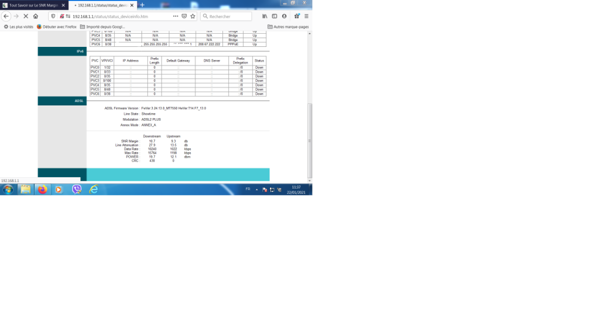

@Hicham et aux autre...comme deja dit je suis sync a MAX MAX MAX 19.7 megas....une VALEUR jamais depassé..
j'ai jamais eu cette valeur en MSAN (en 021 oui ironiquement quand on m'a debridé la ligne...)
j'ai constanté dans mon cas que les meilleures stats se font quand je decoche SRA et bitswap
j'ai parlé a un ami et il va me preter un modem...je vais pouvoir comparer
@wosiris tu as pu atteindre une sync de 26 megas car ton SNR est reglé sur 6 (par le modem ou par AT? je n'en sais rien!) ;dans mon cas j'ai un debit sync de 19.5 megas car mon snr est a 8.7db ! faut que je trouve un moyen de le baisser a 6.4db pour etre "GOOD";
en europe l'operateur le fait facilement....en ALGERIE c'est probablement de la science fiction ! je vais essayer de bricoler mon modem via le "hack telnet" ca pourrait marcher mais peu de chance...
@parazitenew j'ai l'impression que par DEFAUT AT opte pour un SNR de 9db (cela se faisait dans plusieurs pays europeens...il y a 10 ans)
si j'opte pour 20 megas...zaama mon snr baissera a 6.4 ? aucune idée avec AT tout est aleatoire....

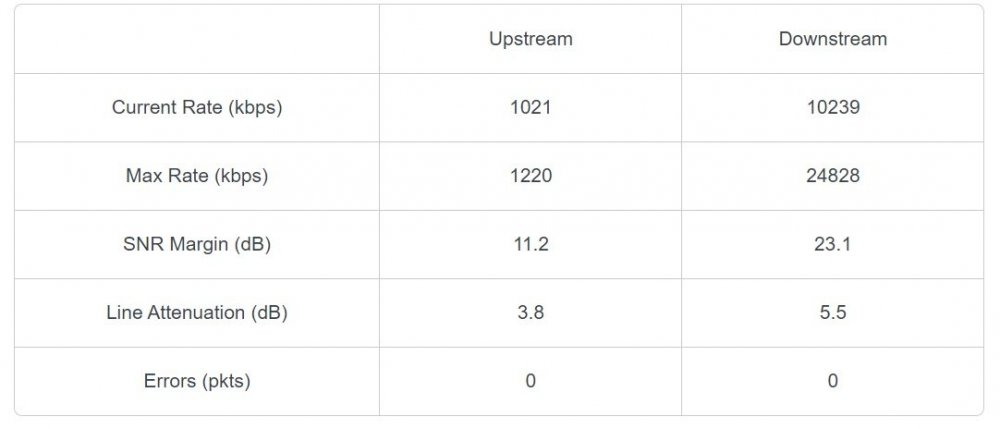

Je souhaiterai passer a 20 mega mais je ne sais pas trop si ma ligne supporterais le debit , actuellement j'ai 8 mega (souvent un peu plus autour de 8.40)  , très stable (jamais de deco ou friture sur la ligne) et je suis assez proche de mon actel (genre 200m) , voici les stats de ma ligne et dites moi ce que vous pensez
Merci
@InsIeRA
ta ligne va jusqu'a 25 megas...mais AT ta bloqué sur 10 pour le moment. S'ils font leur travail...tu peux passer a 20 megas; mais tu ne les auras pas au complet bien entendu....
combien tu auras ? c'est la lotterie et ca dependera de combien AT va te sync...
au minimum tu auras 15...au max je dirai 18...
mais bon tu peux tomber dans le cas de nombreux algeriens : actel te bascule a 20 sur place...mais le technique ne bouge pas le petit doigt et tu sera encore a 8.... mon cousin en a fait les frais devant moi et d'autres aussi...
@genio d'abord il faut faire la différence entre le SNR et le SNR Margin .... le SNR est propre à la ligne et ne peut jamais être changé ni par l'opérateur ni par le modem cela dit il fluctue dans le temps il n'est pas statique.
le SNR Margin c'est ce que tout le monde appelle le SNR (même si c'est faux) et bien c'est une sorte de marge d'erreur que peut avoir ta ligne pour être synchronisé à une certaine vitesse .... dans le monde la valeur par défaut est de 6dB tout comme chez AT .... et non AT n'applique pas 9dB sinon on verrait pas des gens à 6dB.
Le SNR Margin oui peut être influencé par l'opérateur en tous cas il peut fixer une limite minimale pour garantir une bonne synchronisation.
Le SNR monte quand la synchro baisse ça c'est très clair et pas de doute là dessus mais il peut monter aussi pour d'autres raisons liés à ta ligne.
Quand le modem est allumé il essaye de stabiliser la ligne pour avoir le meilleur débit et le meilleur SNR et il fait la moyenne des fluctuations et fixe une certaine valeur (tant qu'elle dépasse celle de AT on est bons).
Donc .... demander à AT de baisser ton SNR ne sert à rien c'est pas un débridage ou un changement de port que tu demandes là.

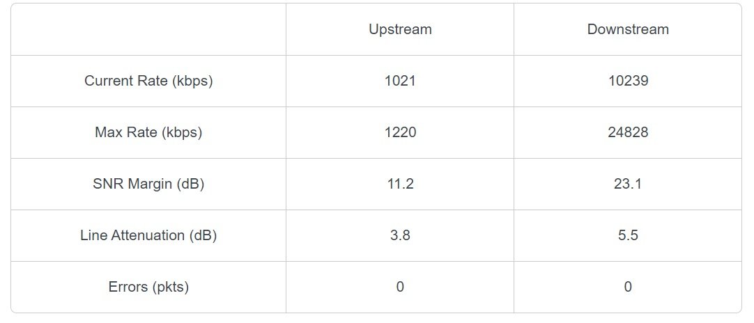

Il y a 22 heures, genio a dit :
@InsIeRA
Ok merci pour la réponse , j'ai essayé de mon coté de me renseigner a l'actel , on m'a sorti juste leur bullshit du brief qu'ils reçoivent a savoir "monsieur le débit c'est jusqu'à 20 mega..." , je vais attendre encore pour voir si il est possible de passer direct a une installation fibre.

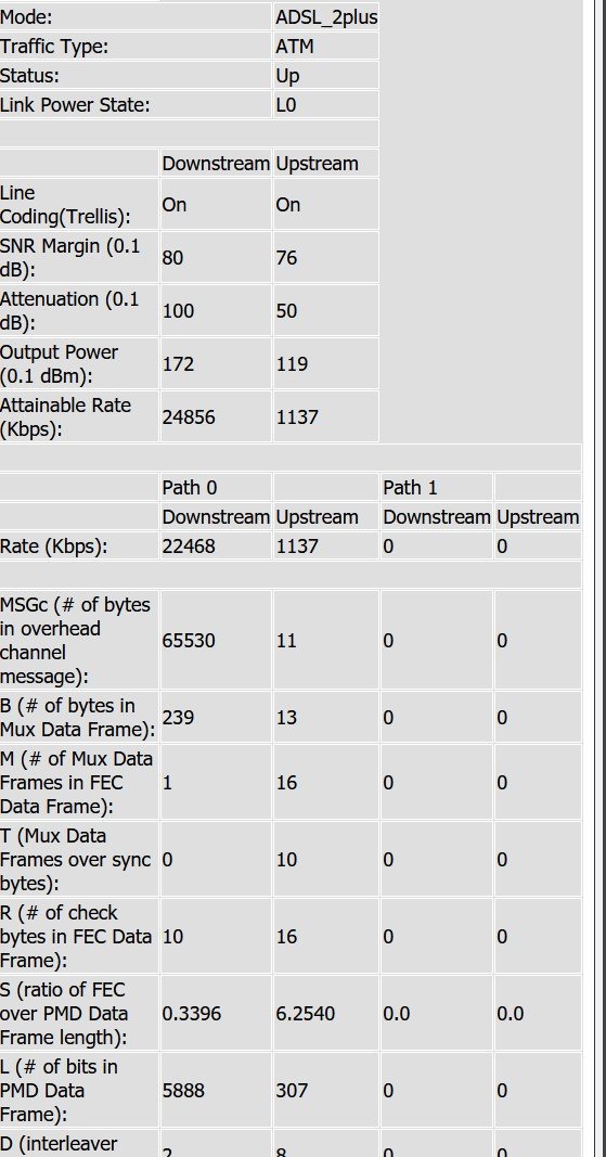

@Hicham et @parazitenew
@wosiris
mes amis.... Écoutez ceci... Je vous disais que quelque chose clochait avec ma sync à 19 megas.. Et vous m'avez dit que c'est pas possible de faire mieux... Mais je voulais mieux... Et j'ai augmenté ma sync à plus de 22 megas ! Comment ? En essayant avec un autre modem..pourri en plus...
Voila la preuve
Alors les amis on peux faire mieux ou pas ? Je vais essayer de trouver un autre modem....

le modem qui te donne de bons chiffres n'est pas obligatoirement un bon modem :D j'ai remarqué que ton SNR n'est pas passé à 6dB mais reste toujours à 8dB donc malgré que ce modem n'est pas bon il sait quand même que ta ligne ne sera bonne s'il passe à 6dB.
Et sinon t'es passé à 20 Mbit/s ou pas encore ? tu attends d'avoir la synchro parfaite pour le faire ??? ... si j'étais toi je passerais plus de temps à chercher combien de gens dans mon quartier ont un bon débit que de chercher à trouver le modem parfait.
Qui te dit que tu auras tes 20 Mbit/s même avec une synchro de 24 Mbit/s ?? peut être que tu dépasseras même pas 15 Mbit/s et ça c'est un facteur plus important car il dépend de l'évolution du pays pas d'un changement de modem :)
Bon courage en tous cas !
@Hicham j'apprecie toujours les echanges avec toi; j'ai toujours l'impression d'etre un petit garçon qui se fait frappé par son papa... :)
sinon en effet le deuxieme modem a gardé ma marge a 8db mais l'autre modem c'etait du 8.7 plutot...mais surtout ce modem pourri a syncé ma ligne plus pres de sa limite...ce qui semble enfin logique; mon modem actuel est assez loin de cette limite...
enfin bref je suis satisfait de ce petit test qui m'a prouvé par A+B que le modem joue un certain role dans la sync ATM (chose que j'ai confirmé avec des europeens)
