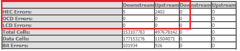

hicham peut tu s'il te plait nous éclairez sur la vdsl car j'ai vue que en adsl snr 6 les erreur sont minim
mais en vdsl même snr 8.5 ces la cata et j'ai vue sa pour tout ceux qui ont une ligne vdsl ouverte jusq'ua se que avec telnet ou asus ils baisse le data rate pour le snr sa diminue
a l'inverse de moi ou la ligne est limité a 50 mega et le snr +20 j'ai pas d'erreur mais en upload ces pas grave mais sa monte un peu des explication ?? es due au fait que la vdsl n'est pas enregistré pour sur le system pas d'optimisation pour elle ou ces un probleme d'origine elle meme ??

de mon coté ma ligne en ADSL na jamais eux des erreur coté UPload   toujours zéro , mais Download  de 450 à 4700  par 24H et sa marche nickel , depuis l'introduction de la VDSL c'est le sens inverse comme indique sur la photo depuis 24h le Download 2 erreur  et Upload 2402 erreur

Je travaillais sur mon projet d'un service en ligne, puis reprise du boulot en début de semaine, alors j'étais pas mal pris.
Si t'as des erreurs, c'est que les paquets circulent mal, c'est lié aux câbles et aux interférences. Maintenant si c'est des FEC ou des HEC tu t'en fous.

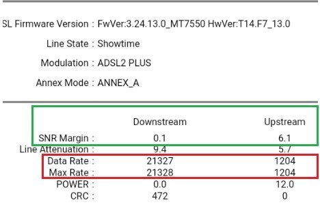

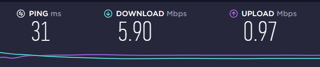

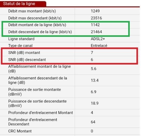

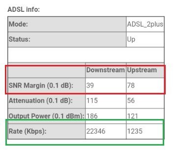

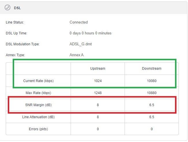

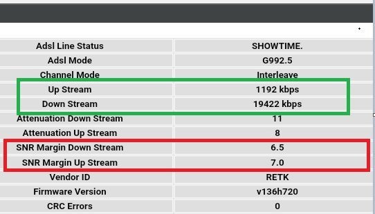

je reviens a vous pour se mystère AT ou bien modèle de modem ? les screen présente montre
différents stats avec abonnement 20 mega :
1- Soit AT et leur matériels sont en cause
2- Ou bien les modem  l'un et plus performant que l'autre ou bien un problème d'incompatibilité
avec l'équipements AT .
La ligne et parfaite niveau installation TKHERKHICH etc........
Les modèles en screen D link / Huawei / Tp link Vr400 / Tp link 8961 /Tenda d301
le plus catastrophique sont les trois dernier , le Hiic pourquoi il ne diminue par le rate pour stabilise
le Snr alors que les deux premier le font.
NB: Les Tp link n'arrive même pas a ce synco deux seconde d'affile rien.
A vous de m'explique d'où viens ce phénomène vous remercions par avance.

il y a 18 minutes, RyS2004 a dit :
avec les modems cite plus haut pas de syncro et le snr faible
selon plusieurs teste  que j'ai fait  les équipements D'AT  MSAN HUAWEI  favorise  des modems huawei  qui veut dire que le protocoles de la  synchronisation ne son pas a la norme  , avec un modem MT 880 snr 1  les erreur 3alarashom 58983788 mais tout fonction , avec un Sagem ou un Dlink avec la mème ligne la synchro ne tient mème pas  3 seconde
@RyS2004 Les modems sont tous bons, cest les MSAN d'algerie telecom qui sont du bas de gamme et surtout Surchargés et non entretenus, poussière ,  chaleur, humidité, cest des petits MSAN qui sont juste bons pour quelques maisons, ils branchent dessus tout un cartier, et ne les entretiennent jamais.
bref ne te casse pas la tète trop, rien ne va dans ce pays.
