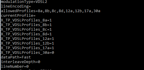

Il y a 1 heure, genio a dit :
@Hicham et @Hawks321 ou meme @parazitenew
j'ai fait un telnet a l'instant sur mon modem j'ai donc interleaveDepth=0 ce qui montre que je suis en fastpath...cool ok
mais mon modem etant un VR400 il n'est compatible que jusqu'au vdsl 17a...chose que je savais à l'achat....
MAIS dans mon menu telnet j'ai ceci
linkEncapsulationUsed=G.993.2_Annex_K_PTM
modulationType=VDSL2
lineEncoding=
allowedProfiles=8a,8b,8c,8d,12a,12b,17a,30a
currentProfile=17a
X_TP_VDSLProfiles_8a=1
X_TP_VDSLProfiles_8b=1
X_TP_VDSLProfiles_8c=1
X_TP_VDSLProfiles_8d=1
X_TP_VDSLProfiles_12a=1
X_TP_VDSLProfiles_12b=1
X_TP_VDSLProfiles_17a=1
X_TP_VDSLProfiles_30a=0
heuu.....? qui peut m'expliquer...il accepte 30a...ou pas ?!
=0 tres clair non

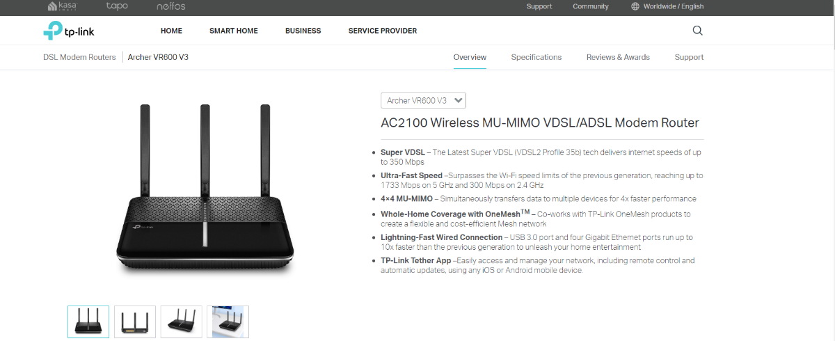

@tinisius@RyS2004   même  si je suis d'accord avec @parazitenew on c que le Vr400 est jusqu'a 100Mbps donc 17a, mais pour les informations afficher par le Telnet je pense que l'interpretation est fausse , je crois plutot que sa donne les profils detecté sur la ligne et le 1 et le 0 ceux qui sont activer, moi même j'ai le VR600 V3 qui est avec le profil 35b et peut aller jusqu'a 350Mbps mais sur mon telnet j'ai exactement les même valeur que @genio voici une capture d'ecran
  • Confused 1
il y a 59 minutes, oussa61 a dit :

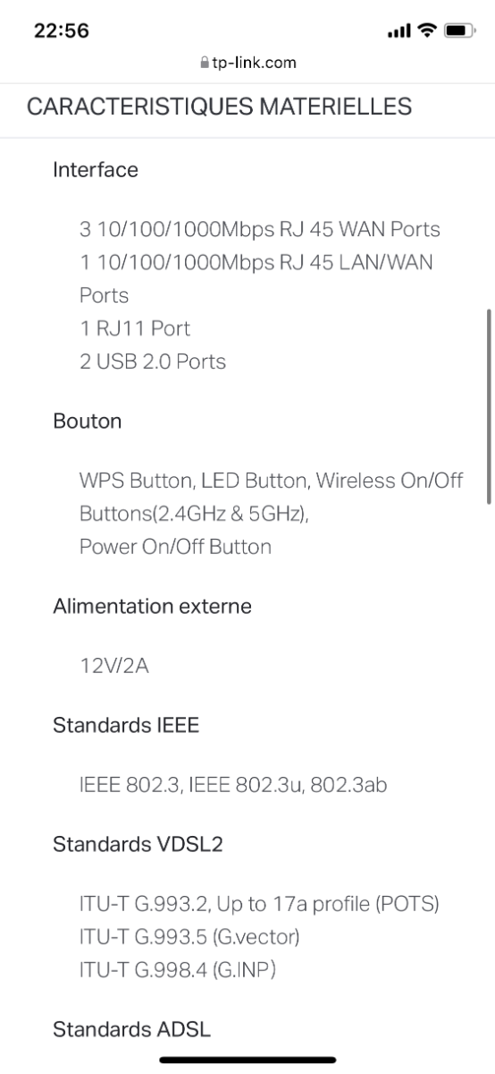

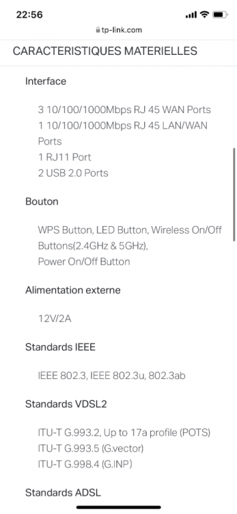

Je pense pas pas qu’il donne les profils actif sur la ligne , chez moi j’ai aucune synchro VDSL , pourtant avec mon VR400 , j’ai exactement les meme résultats que toi
si non t’es sur que le VR600 est compatible 35b ?
sur la fiche produit de tp link je vois écrit up to 17a
https://www.tp-link.com/fr/home-networking/dsl-modem-router/archer-vr600/
Bonjour frère , j'ai précisé que j'ai le V3,  https://www.tp-link.com/en/home-networking/dsl-modem-router/archer-vr600/  ,  image.thumb.png.ab893f0482ae698ca47dce8b76e1a482.pngimage.thumb.png.b309755a3bbe1304915ee32ebc427deb.png,

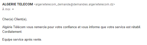

Le problème de désynchronisation est revenu, certes moins présent qu'avant mais il est toujours là. l'heure de teste n'est pas la même du coup, les valeurs sont pas très représentatif, en plus j'ai pas réussi a changer le SNR margin pour l'upstream qui cause les de-synchro (apparemment faut augmenter le power output ou je ne sais pas trop, j'suis pas trop connaisseur juste un utilisateur). Conclusion, problème non-résolu. d'ailleurs l'upstream descend progressivement a chaque fois jusqu'à atteindre 0.8 puis ça de-synchro. j'attend qu'AT fasse un truc…
en même temps, je reçois un petit mail après les demandes de dérangements sur le site, les appels, les discussions, qui me dit ça... quel blague...
Petite mise a jour sur le problème de de-synchro, aucune trace d'où les dégâts ont été causé, ni d'où vient le vrai problème.
Apparemment y'as eu un problème de liaison électrique ou je ne sais quoi qui cause des perturbations sur tout le réseau du quartier, (on a des coupures d'électricité fréquente(travaux de Sonelgaz?!) d'une heure a 2 heures chaque 2j en moyenne, ça peut avoir un lien? après le quartier reçois toujours de nouvelle construction y'as moyen qu'un débile ait tapé le câble en voulant raccorder ses égouts comme d'hab').
Conclusion :
Ma connexion s'est stabilisé ce matin, et les erreurs sont quasi absente, je ne sais pas si ils ont finalement trouvé le problème chez eux ou par je ne sais quel magie tout est redevenu normal...
Modifié par darkryst

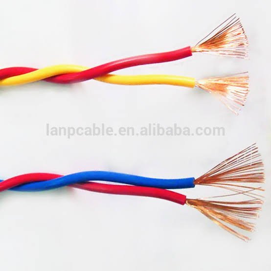

Le 08/10/2021 à 21:35, Hawks321 a dit :
juste petit info
jai utilisé un cable électrique torsadé dun cable de l alimentation imprimante canon XD
résultats ?? meilleures atténuation
meilleur snr
meilleur debit sur la ligne vdsl XD je posterai demain les vs
