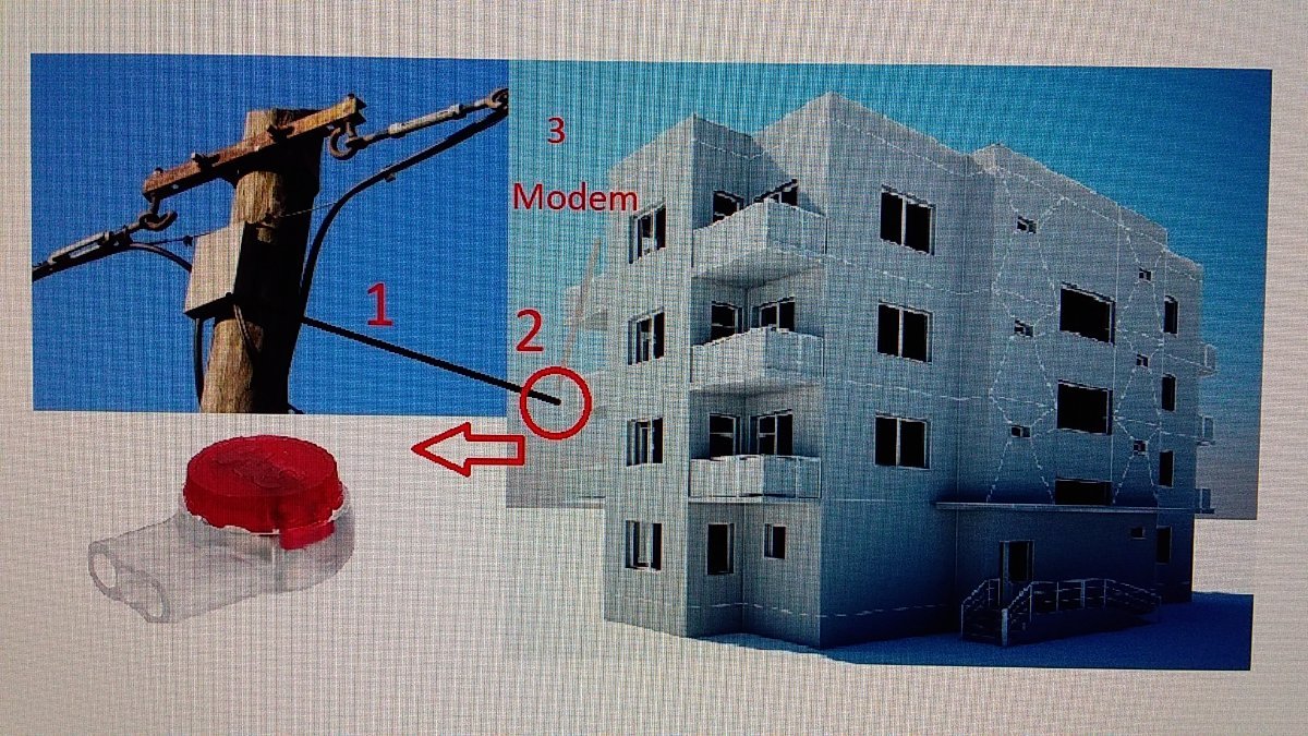

pour quoi  le remplacé tu réduit directement le fil noir , en plus la section du câble noir et supérieur de la section du câble gris
Voila un petit schema pour mieux me comprendre.
1-le snr et de 8.6 en 2 ème étage.
2-si je ralonge au 3 ème étage en raccordent le noir et le gris avec des scochlock le snr diminue ?
Merci.
il y a 41 minutes, RiendErien a dit :
Merci.
oui en ajoutent une rallonge il peut diminuer,  alors moi je te conseille   si je comprend bien  ton installation sellent le schéma  , déplace directement  le câble noir directement au 3eme étage  au moins au balcon  puis te rallonge avec du câble noir ou du câble gris jusque ou se trouve ton modem  avec des connecteur scochlock M3 YU2 pour le gris et  scochlock M3  U1R pour le noir
Alors j'ai tout compris la distance diminue le snr avec le fil noir ou le gris ou le rose hadj moussa moussa lhadj merci a vous. 👍👍👍
il y a une heure, RiendErien a dit :
mais il faut pas oublier que le fil noir a une grande section  que le gris il ya une différence  , un exemple un ajout de  15 à 30  mètre sur une  ligne de bonne qualité avec le fil gris tu peut perdre de 0.5 à 1  en snr , et avec le fils noir tu reste  sur la mème valeur , et plus de ça le fil gris il n’était pas blindé il et soumis au interférence   sur des longue distance,  et surtout le fil vendue ici  en Algérie  , et la marque sa ne veut rien dire il faut bien avoir la norme  comme par exemple le fil le marque legrand il a une petite section et pas blindé mème chose du câble  de la Tunisie , je te conseille a l'intérieur d'utilisé du FTP cat 6 bien sur de marque  Nexans ou autre
Je vient de teste la ligne ADSL au deuxième étage le snr et a 6.8 rate 22000.
Alors si je prolonge le fil au 3 ème étage sur et certain que le snr et le rate va diminuer, ta pas une idée comment je peut avoir internet au 3 ème avec un 2 ème modem ou autres astuce  pour que je puisse reste sur les paramètre ci dessus merci.
il faut testé  pour voir  essai de passé un fil ou 3eme étage en l'aire sans  le fixé et branche le modem  et vérifié les states du modem .
la solution d'avoir la connexion dans un autre et étage , et d'utilisée un répétiteur  comme par exemple de Dlink-DAP 1360 tu peut le  configurer   par wifi ou par câble
Modifié par tinisius
Teste a l'instant fil directe au 3 ème snr a diminue il me reste le teste d'un répartiteur par cable encore merci.
Il y a 2 heures, RiendErien a dit :
une autre solution sans ajouté une grand rallonge et de prendre la câble porteur noir du deuxième étage jusqu’au  3eme étage ( déplacement coté extérieur   ) , du poteau directement ou troisième  et tu connecte une petite rallonge au bacon
