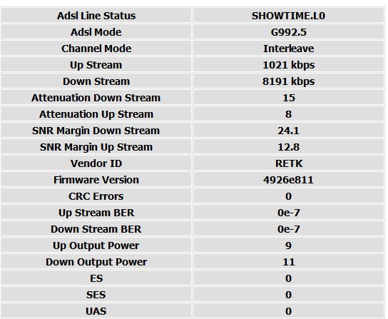

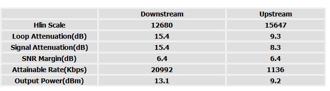

voici mes stats qui d'apres hicham sont bonnes !
1- alors le snr margin qui m'interesse c'est le 6.4 ou l'autres (24 et 12) ?
2- et je suis syncro a 8 megas c'est ça ?
3- par contre mon attenuation est mauvaise non ? mais j'ai tres rarement des coupures...et je suis assez stable durant la semaine
Bonsoir , ton attenuation est bonne 15/8,quand a ton SNR , on va dire qu'il fluctue pas mal , sur ton premier screen t'es a 24/12 pas tres bon ,mais pas degeu pour avoir des chutes de debits ou autres tracasseries ,mais sur le second screen tu tourne a 6.4 /6.4 ce qui peux poser des soucis de stabilité :rolleyes-new:
parazite...justement notre cher membre hicham m'a dit que meme si je bascule vers 8 megas (un jour!) j'aurai au max 6.5 megas...car ma syncro est a 8 pile poile. j'ai en effet aussi lu ici meme qu'il fallait toujours avoir 20% de plus en sync que le debit choisi, afin d'avoir la vitesse max...

C'est vrai. Le MSAN se réserve une partie de la BP (à hauteur de 15%) pour son usage intrinsèque. Mais lorsque je t'ai dit que c'est possible de monter à 8, je me suis basé sur l'image que t'as posté où t'avais 20mb/s (synchro).
J'édite mon message car je viens de voir une incohérence sur les images. Prière de refaire un screenshots du tableau au complet.

ceux sont des screens complets ! le premier c'est dans la section infos modems...l'autre plus petit c'est quand je fais un diagnostic ADSL...
mais je ne suis pas "syncé" a 20 megas..je sais pas pk tu as dis ça...je vois que je suis sync a 8 megas non :uncomfortableness: ?
Le diagnostic, fallait pas le poster, ça a faussé mon interprétation. Alors t'es bien synchro à 8mbs, et malheureusement t'auras un souci effectivement. Il faut débrider ta ligne. Moi par exemple je suis synchro à 10Mb/s avec un SNR de 23, et le max est de 24.7 Mb/s.
