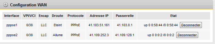

fusionner 2 compte fawri sur 1 routeur
zaki789
@Zaki789 il faut préciser si t'as deux lignes différentes (deux numéros) avec un modem Dual Wan. Sinon c'est possible de configurer deux wan sur un modem avec deux identifiants différents mais si l'un se connecte l'autre se déconnecte.

j'ai une ligne téléphonique et j'ai pas de modem Dual Wan
ALORS, tu ne peux pas utilisé les 2 connexions en même temps, surtout qu'ils ont le même VPI/VCI.
