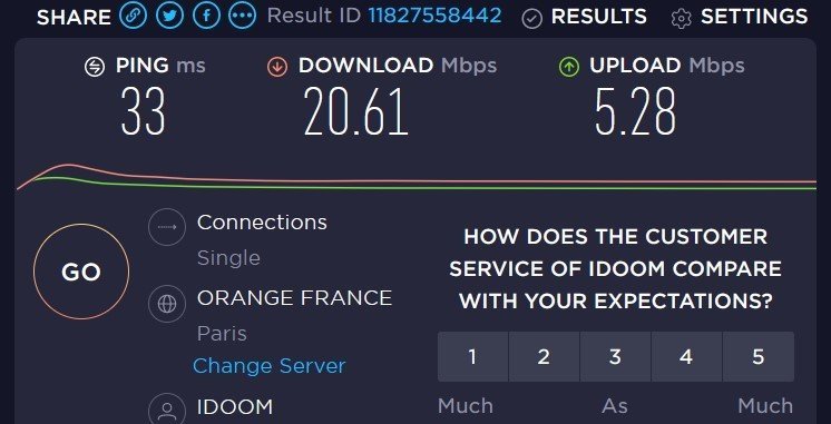

Encore une fois lors de mes tests entre le dlink et le huawei c'est tout une autre histoire niveau résultat sachant le SNR est parfois le même avec les deux modem , alors que le huawei synchronise beaucoup plus haut , et en terme de stabillité AUCUNE différence , ni déconnexion ni perte de synchro et cela pendant +50 heures en uptime
Dlink :
et en branchant le huawei juste âpres :
Modifié par Terra
