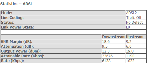

Même si on vous dit que vous êtes éligibles ça veut rien dire ............ la seule façon de savoir si vous êtes éligibles c'est de voir les Stats de votre ligne ADSL en Mode ADSL2+ bien sûr parce que le G.DMT est bridé à 8 Mbit/s.
Pour avoir 20 Mbit/s ya hassra déjà il faut que le réseau ne soit pas surchargé après il faut avoir une ligne synchro à au moins 22 Mbit/s ou plus et en Algérie ..... elles sont très rares les lignes synchros à plus de 20 Mbit/s.
Donc le test d'éligibilité ne sert à rien dans la mesure où il ne teste par réellement votre ligne il vérifie seulement si le numéro est sur un équipement MSAN peut être.
Ensuite il ya un autre problème si l'équipement MSAN est plein de clients .... vous allez seulement fantasmer sur les 20 Mbit/s parce que déjà avec des abonnés à 8 Mbit/s ils ne reçoivent même pas la moitié la journée !

La synchro généralement ça change même durant la journée mais la capacité de la ligne généralement ça change pas, si ta ligne ne supporte pas 20 Mbit/s alors elle le supportera pas un autre jour parce que ça dépend de la qualité et de l'éloignement.
Ceux qui sont près du MSAN à quelques centaines de mètres (200 ou 300 mètres) ça peut aller mais pour ceux qui sont loin (500 mètres jusqu'à 1 km) ils peuvent fantasmer :)
PS : Est-ce que tu es sur le mode G.DMT ou bien sur l'ADSL2+ ??
On peut avoir tes stats ?

Oui je sais, mais depuis que je me suis abonné y'à un peu plus de 1 ans ! (14 mois à peu prés). Ma synchro ne descendait jamais en dessous des 20 mégas, JAMAIS ! C'est seulement y'à un mois que la méga-chute à 6 mégas s'est produite ! Du coup je me pose des questions ! ^^'
Moi, je suis toujours sur le mode ADSL2+ ! Je n'ai utilisé le GDMT qu'une seule fois pour teste !
Pour mes stats, pas de problème Hicham, les voilà :
Ta ligne supporte 23 Mbit/s, donc techniquement tu es éligible maintenant pour la synchro Algérie Télécom peut faire quelque chose par contre élevé la synchro ya un risque que ta ligne soit instable ..... et m3a les bricoleurs ta3 Algérie Télécom c'est pas gagné :)
Avant que j'oublie il faut être synchro à plus de 20 Mbit/s pour espérer un jour avoir 20 Mbit/s car une ligne synchro à 20 Mbit/s ne pourra jamais recevoir du 20 Mbit/s il ya des pertes de débit (c'est le débit ATM).
Par exemple une ligne synchro à 8 Mbit/s ne recevra qu'au mieux 7 Mbit/s mais la majorité du temps c'est 6 Mbit/s. c'est pour cela que les gens abonnés à 8 Mbit/s ne reçoivent jamais le débit payé c'est à cause de ça et un peu de surcharge bien sur !
Donc il faut une ligne synchro à 22 ou 23 Mbit/s ............. j'aimerais bien la rencontrer cette princesse :p
