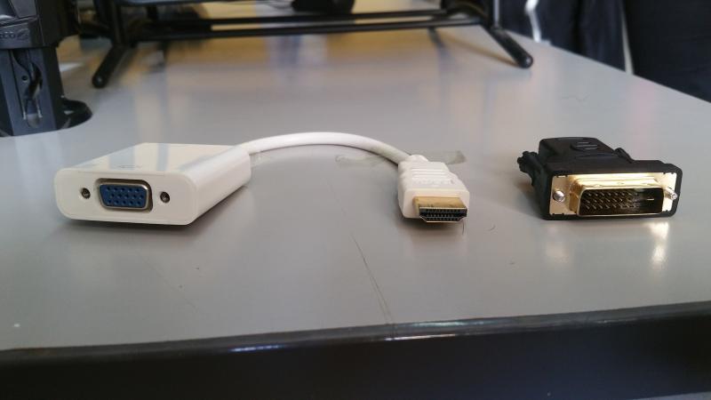

lpmsnp Posted May 1, 2018 Share Posted May 1, 2018 Salam, Voulant exploiter le port DVI-D 24+1 pins de ma carte graphique (mon port HDMI est défectueux) pour y connecter mon deuxième moniteur (disposant d'une entrée VGA seulement), à cet effet je cherche désespérément dans DZ Land, avant de m’orienter vers mon dernier recours l'internet (Amazon... etc), j'ai déjà fait le tour d'innombrable magasins d'informatique mais il y'a que des adaptateurs comme ceux-ci et qui marchent pas étant donné que le DVI-D ne puisse transmettre de signal analogique contrairement au DVI-I, dans ce cas je dois convertir le VGA to DVI-D via ce convertisseur ou celui la , dommage il n y'a rien dans ce pays. Si vous connaissez un magasin ou si vous en avez croisé un merci de m'informer, merci à vous. Quote Link to comment Share on other sites More sharing options...

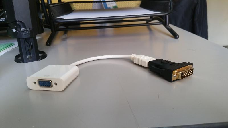

lpmsnp Posted May 3, 2018 Author Share Posted May 3, 2018 (edited) En effet j'ai laissé tomber, je savais, c'était prévisible ma3lish, mais je me suis débrouillé avec ce qui était disponible, en passant par un deuxième plan : VGA-HDMI-DVI (via un convertisseur VGA-HDMI puis relier à un adaptateur HDMI F-DVI-D) et ça a marché. Quant au port DVI c'est vrai il est obsolète (j'ai hésité d'employer ce mot) mais ça ne veut pas dire qu'il n'est toujours pas exploitable, la preuve ça m'a pas permis d'économiser un peu d'argent en s’abstenant d'acquérir une nouvelle carte graphique, et puis le DVI est plus récent de port VGA, ça n’empêche pas les grands constructeurs de moniteurs/TV récents de mettre en place des ports VGA dans leurs produits. Meme la GeForce GTX Titan Z en possède deux types de port DVI, en I et en D so Edited May 3, 2018 by lpmsnp Quote Link to comment Share on other sites More sharing options...
