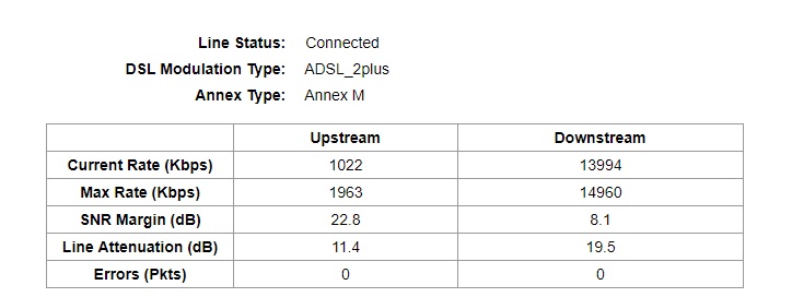

Désactive l'Annex_M et passe en Annex_A il ne sert à rien si ta pas 20 Mbit/s en plus il influe sur l'upload.
Ta ligne peut supporter 8 Mbit/s .... mais rien ne garantit que tu auras 8 Mbit/s, peut être que tu les aura toute la journée peut être le matin peut être jamais !
Merci tous le monde pour vos réponse pour un info j'ai un MODEM : TP LINK TD-W8970
Hicham : j'ai un débit très stable toute la journée (mon taux de téléchargement est toujours supérieure à 440 ko/sec) sauf si ils ont des travaux
et pour le ANEX = M c'est pour augmenter mon tau d'upload (1022), car sur le ANEX = A il ne dépasse pas les = 900
et merci encore pour votre aide :) :) :)

aujourd'hui je suis passé à Algérie Télécom (Annaba - Bouzerad Hocine), j'ai demander que je voudrais basculer de 4mo vers 8mo, la dame a demander a son chef qui m'a dit de patienté pendant qu'il appel le technicien de MSAN :tranquillity: pour un teste, puis 30 seconde plus tard il reviens :suspicion: et me dit que le technicien lui à répondu que je ne peut pas :nightmare: ,alors je lui explique un petit peut les states ADSL de ma ligne, :nonchalance: soudain avant même que j'ai terminer mon explication :nightmare: il me répond le matériel ne prend pas en charge :confused:
Je sais que j'ai déjà posé la question encore une dernière fois que me conseiller vous (J'ai u l'idée d'imprimé un Screenshots de mes states adsl et de l’apporter avec moi à l'agence pour qu'il le donne au technicien de MSAN quand il rentre le soir :tan:) ?

[TABLE=class: tc bdr M, width: 701]
[TR]
[TH=class: T, align: center]Upstream[/TH]
[TH=class: T, align: center]Downstream[/TH]
[/TR]
[TR]
[TH=align: center]Current Rate (Kbps)[/TH]
[TD]1022[/TD]
[TD]14171[/TD]
[/TR]
[TR]
[TH=align: center]Max Rate (Kbps)[/TH]
[TD]1048[/TD]
[TD]15140[/TD]
[/TR]
[TR]
[TH=align: center]SNR Margin (dB)[/TH]
[TD]9.9[/TD]
[TD]8.1[/TD]
[/TR]
[TR]
[TH=align: center]Line Attenuation (dB)[/TH]
[TD]8.3[/TD]
[TD]19[/TD]
[/TR]
[TR]
[TH=align: center]Errors (Pkts)[/TH]
[TD]0[/TD]
[TD]0[/TD]
[/TR]
[/TABLE]

t'es sûr que t'es sur MSAN ? parce que d'après tes stats ta ligne est carrément débridée ce qui veut dire que tu es sur l'ancien système car le MSAN ne peut pas débridé ta ligne avec des stats pareils !
Ta ligne supporte 15 Mbit/s max et tu es synchro à 14 Mbit/s ... ton atténuation est à 9db ce qui peut te donner normalement plus de 20 Mbit/s de synchro à l'aise.
Donc le technicien a peu être raison (tous les techniciens d'AT ne sont pas incompétents) même s'il te donne 8 Mbit/s balak tu ne les recevras pas (car comme je te l'ai dit je crois que t'es pas en MSAN).
Et bien sûr je vais te donner un conseil que je donne à tout le monde ..... n'augmente pas ton débit avant 2019 car le réseau est dans un mauvais état depuis quelques mois.
tes 8 Mbit/s tu n'en verra jamais la couleur à moins de veiller toute la nuit :p
Mille Merci Hicham :wink-new: pour ta réponse et oui je suis sur MSAN car j'ai un nouveau numéro depuis plus de 2 ans et aussi plusieurs technicien ont me l'ont déjà dit et je vais faire comme tu ma conseiller attendre l'année prochaine pour voir la suite

Les anciens DSLAM d'AT ne peuvent se synchroniser à plus de 9mbs.
