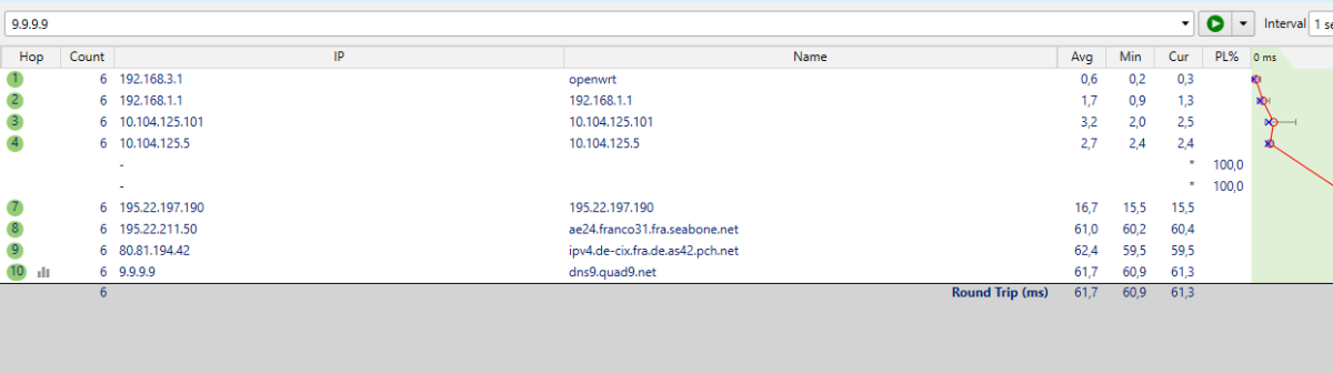

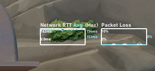

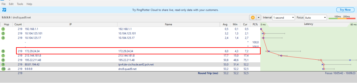

Ce problème peut être du à plusieurs facteurs: l'électricité ou même au timing de la ram (vidéo), mais selon mon expérience c'est ma connexion. Vu que algerie telecom utilise bogon ip, je peux pas bloquer les mauvaises IPs, je dois faire des tests de ping au serveur 9.9.9.9.
J'ai remarqué qu'à chaque fois que je dois passer par des serveurs locaux avant d'atteindre le premier serveur hors l'Algérie ce phénomène de délai apparaît, je ne sais pas ce qui se passe au niveau de ces serveurs, peut etre ils sont anciens ils supportent pas la charge, mauvaise configuration, ...
Mais une fois que je tombe sur une bonne ip ou je passe par aucun serveur local (image 2), boom, aucun problème de delai, rien, je vois les joueurs contre moi comme des bots mais vraiment des bots, tu as le temps de réagir. Donc je constate que c'est un probleme de rooting et de configuration au niveau d'algerie telecom.

pour que ton analyse soit pertinente il fallait faire un traceroute vers ton serveur de jeu et non pas vers 9.9.9.9
car les paquets peuvent emprunter la bonne route vers destination X et une mauvaise route pour une autre destination
il y a 15 minutes, 1conito a dit :
C'est pareil pour les serveurs des jeux, mais 9.9.9.9 est une bonne reference, elle change pas.
(serveur apex legends)

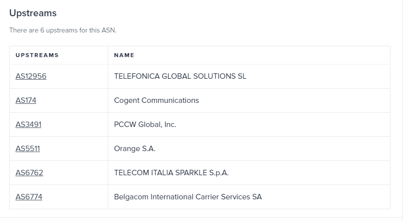

J'ai fait une petite recherche, j'ai constaté que AT a principalement ceci Capturedcran2024-04-02033242.png.badb04a37118f2fec6a0c3479a74171d.png

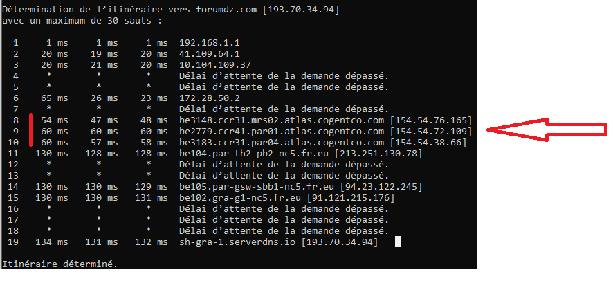

et avec un tracert vers par exemple forumdz.com
COGNET.png.338f04b6057988359a29420249435098.pngJe suis relié a AS174 or celui de Cognet Communication
Et avec plusieurs tentatives de reboot, parfois, j'obtient celui de Telefonica Global Solution et devinez quoi?
Je suis envoyé vers les serveurs Spain sur CSGO car j'ai le best ping dessus
Donc le ping c'est aussi en rapport avec quel ASP on est alimenté et en rapport avec le serveur du jeu auquel on est connecté, mais pas que...

Le 02/05/2024 à 22:38, yassine75 a dit :
Les techniciens d'orange demandent de faire un tracert depuis son pc vers son serveur, chose que j'ai fait un peu plus haut sauf vers l'hébergeur de forumdz, et on a constaté beaucoup de latence entre chaque saut...
Faut qu'on communique avec eux je pense sur tout ça et demander des explications du pourquoi.

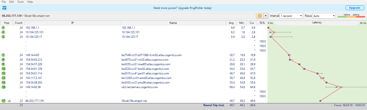

Donc, avec Black Ops 6 bêta ces jours-ci, j'ai décidé de suivre mes paquets envoyés au serveur du même jeu auquel je joue. J'ai utilisé Wireshark et j'ai pu obtenir l'adresse IP du serveur. Je l'ai instantanément mis sur "Ping Plotter" pour le tracer et regarder en direct les données en cours de traitement. J'ai compris que de nombreux sauts avaient des pertes de paquets "non-stop" et des ping spikes . (pour m'assurer de l'adresse IP du jeu, j'ai essayé de la bloquer depuis le modem et le jeu s'est arrêté, donc j'en étais sûr) des idées ou des tests que vous pourriez faire les gars ??!
