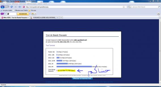

voila j ai une conexion fawri je suis passé a 1 mega ce mois la mais le probleme qe le debit n'est pas fixe j'explique
je vois bien qe je travail avec 1 mega avant 8 h du matin et apres minuit sinon la conexion semble a 256 ou meme a 128 je n arrive pas a localiser le probleme pour le telechargement c'est dans les 120 kps/s
dois je changer vers anis ou easy ? aidez moi svp merci d avance
