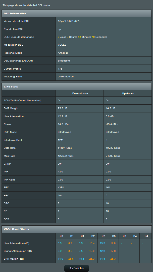

J'ai enfin pu passer en VDSL/50Mbps, et du coup je vous partage la démarche que j'ai suivi durant mon aventure ADSL->VDSL
1- Dimanche je suis passé à l'Actel, service commercial, j'ai demandé une augmentation de débit de 20Mbps vers 50Mbps (il faut faire une demande signée et il faut préciser le passe en VDSL, je posterai plus tard la demande)
2- le service commercial demande la région et le numéro, il me dit oui c'est possible...ils font la manipulation sur système en 5min, c'est fait je suis officiellement un abonné VDSL/50Mbps (j'ai payé deux mois pour avoir la facture en VDSL)...mais selon eux c'est bon c'est ok moi je dis non car il faut une activation du profil.
3- Je passe chez le service technique, je suis passé en VDSL il faut une activation du profil VDSL à votre niveau...
4- quelques heures après je perds la synchronisation ADSL...boom je suis en VDSL (sync avec max rate 120, data 50) mais toujours aucune connexion...
5- le lendemain (donc aujourd'hui) je suis passé chez le service commercial, j'ai demandé un reset port mais tjrs le voyant est rouge et le dsl est stable...j'ai relancé le service technique ils m'ont dit c'est okà leur niveau
6- Revoir la config !!!! (Je vous la fait simple si vous avez un ASUS il faut désactiver le 802.1Q

la config à suivre :
=====DSL
Paramètre DSL :Auto ou VDSL2
Profil VDSL : Auto/17a
SRA: activé
Bitswap: activé
G.INP: activé
=====Internet ou reseau entendu
PTM/PPoE
802.1Q : désactivé
Vlan id:  0
IP: auto
utilisateur: votre numero
mot de passe: vote mot de passe
MTU: vide (auto) / 1462
=====Informations complémentaires
- AT utilise deux types d'infra: Huawei (ADSL et VDSL en simultané et activé par défaut), Nokia (ADSL ou VDSL, ADSL activé par défaut), ce qui fait que tous les 023 peuvent avoir le VDSL
- Pour avoir la VDSL rapidement il faut passer à l'offre supérieure, ils vont pas se casser la tête pour du 20Mbps car pour eux c'est ok en ADSL (sauf vous connaissez des ATistes)
- Sur certains modems il faut désactiver le vlan id et non pas le mettre à 0 comme les gars d'AT disent.
- Il faut passer par le commercial avant le technique, pour forcer le technique à bouger...c'est risqué mais ça devrait marcher.
- Insistez sur le reset port après passage en VDSL.
- Testez plusieurs modems pour confirmer
- AT utilise deux profils VDSL pour l'instant le 12a et le 17a....pas de vectoring malheureusement
Moralité de l'histoire, il suffit juste d'oser pour les pousser à bouger.
Bon courage à tous
Modifié par messi89
  • Thanks 5

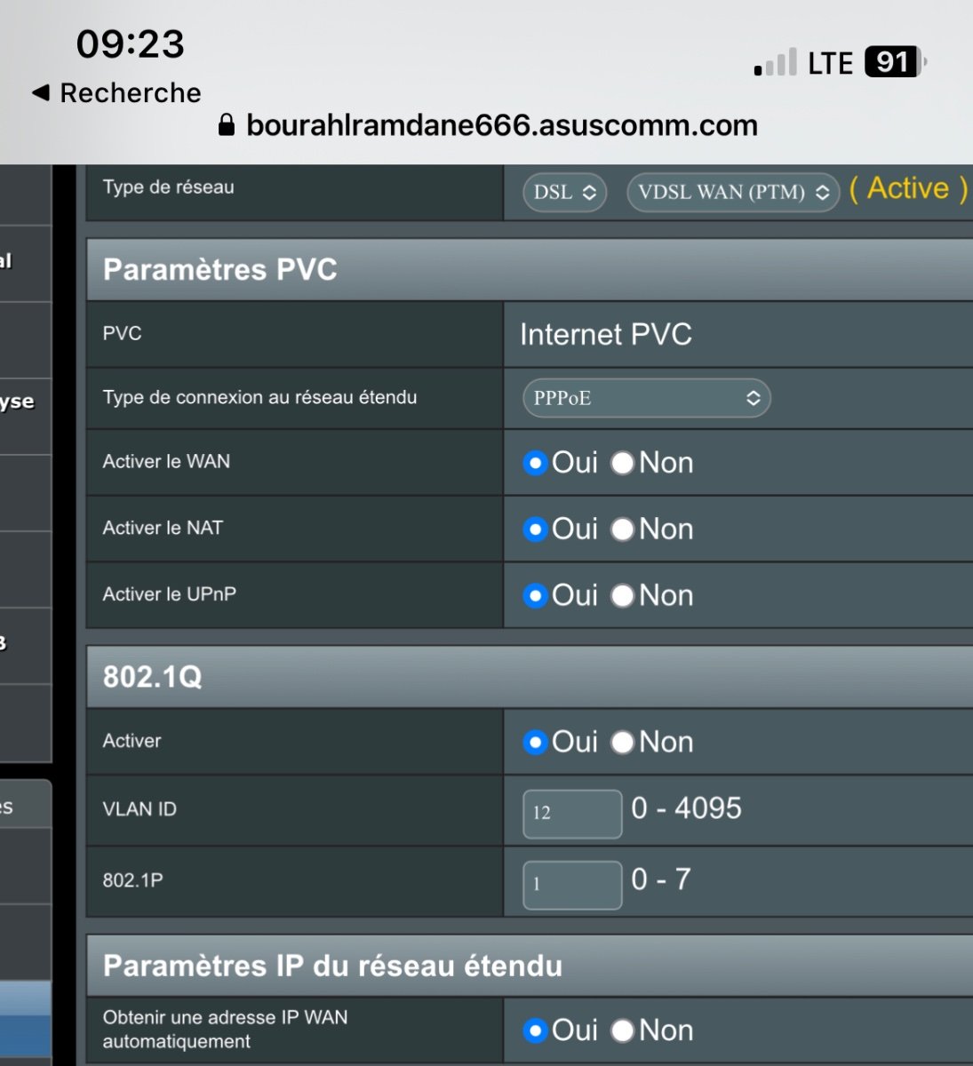

il y a 13 minutes, DarkMat66 a dit :
@messi89 Félicitations ! Cependant, j’ai un asus, mais à mon sens le 802.1Q doit être activé. C’est mon modem, regarde. Quoiqu’il en soit, profites-en !
tu es en vlan 12 donc tu es branché à un Huawei pas un Nokia, sur un nokia moi j'ai galère car ils disent qu'il faut mettre vlan id 0 (qui est pas de vlan à mon sens)

@messi89 effectivement,,c’est un équipement HUAWEI. C’est bon à savoir pour d’autres utilisateurs dont les incompétents d’AT se foutent carrément de leur geulle. Merci !
il y a 1 minute, messi89 a dit :
il y a 2 minutes, DarkMat66 a dit :
Chez AT on m'a dit de mettre soit 0 soit 12...ils ne savent pas !!!
une chose qui m'étonne sur un équipement Nokia quand ils activent le profil VDSL, l'ADSL sera désactivé d'ou le fait que beaucoup n'ont pas de VDSL par défaut (selon eux c'est une limitation sur Nokia....)
