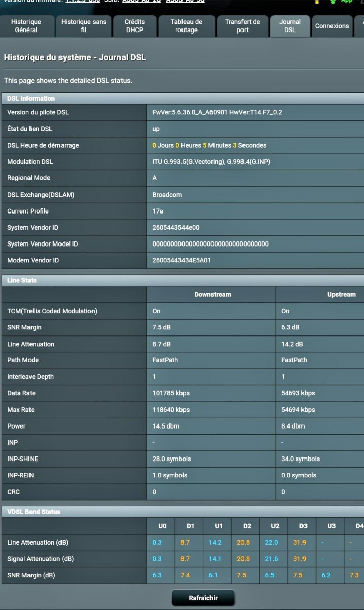

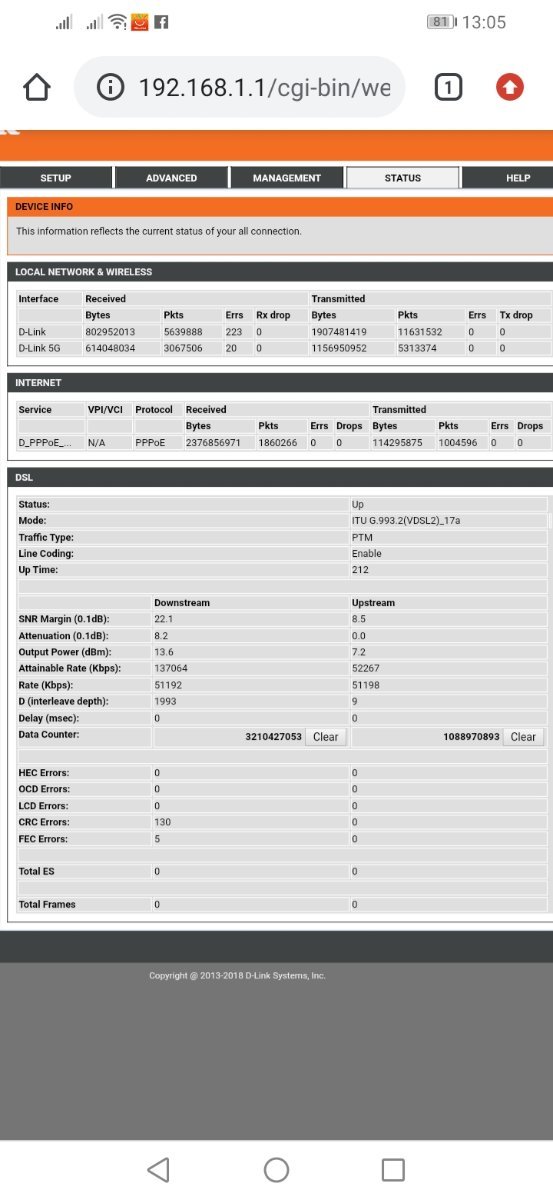

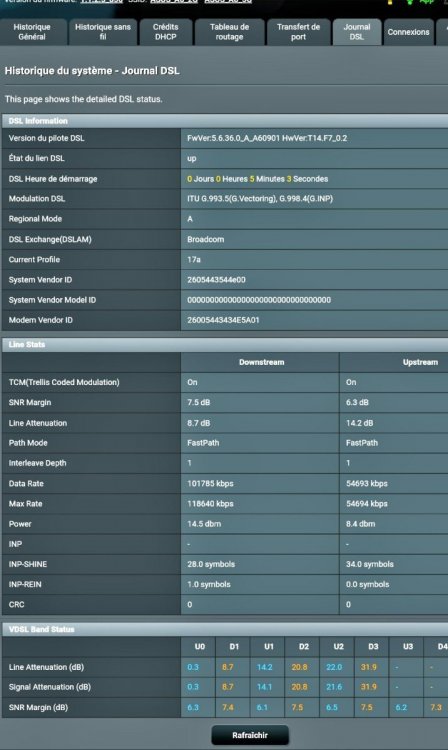

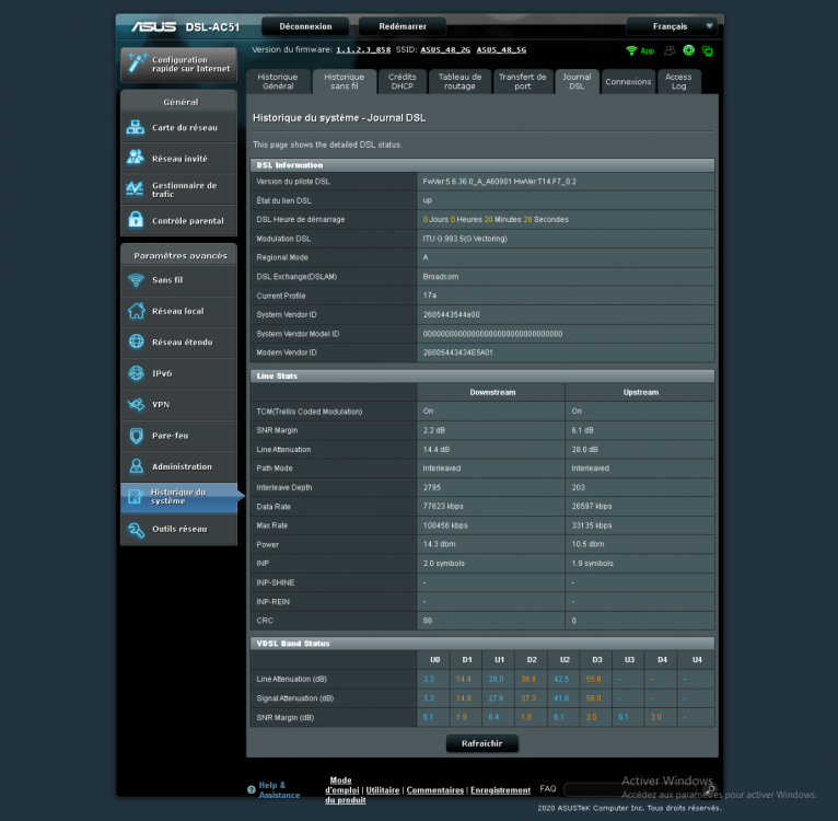

Il y a 14 heures, RyS2004 a dit :
Vu le screen le fastpath et active,vous êtes de quelle région/commune vous me conseiller le asus ou bien le tp link vr 400 merci
Je crois que vous confondez le screen de @momo1985
Avec celui de @Hawks321
Car c'est bel est bien interleaved qui est activé et non pas le fastpath.
Je suis de Douaouda, commune de Tipaza et à titre personnel je vous conseille vivement le ASUS.
