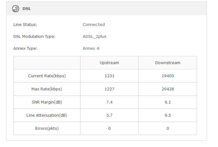

Je viens d'essayer avec un modem VR400 d'activer la VDSL , malheureusement tout reste en déconnexion (même pas de signal DSL) , alors que je suis dans la wilaya de tipaza (a bou ismail) , j'ai vu que certaines communes avait déjà la VDSL (fouka , douaouda) , concernant le MSAN ou je suis rattaché je pense être plutôt proche mais on a eu le changement de numérotation y a très longtemps (facile 5 ans) donc j'imagine que les équipements n'ont pas été mis a jour de puis longtemps...
voici mes stats en ADSL2+ actuellement :
Si vous savez ou je peux trouver si ma ligne est en interleaved ou en fast je serai preneur j'ai pas trouvé en cherchant sur ce modem que je découvre a peine
Merci
Modifié par Dario

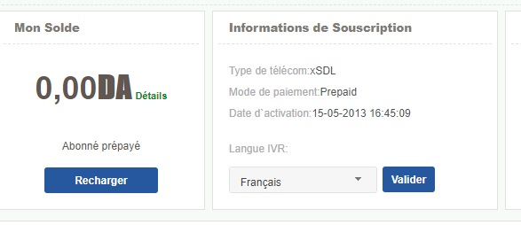

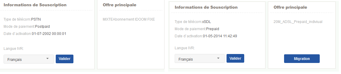

Y'a deux pages une pour la ligne téléphonique et une pour la souscription , voici les deux :
                                             Ligne téléphonique                                                              Souscription Internet
Donc la moi je vois les deux...

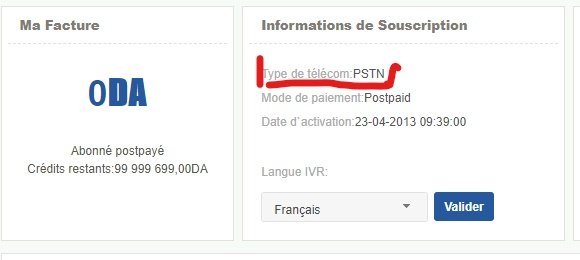

Il y a 6 heures, Anispirit a dit :
Comme vous voyez dans la photo vous pouvez voir si vous etes sur VDSL ou DSL sur l'espace clint
si vous etes en VDSL c'est écrit xDSL
POUR adsl c'est écrit PSTN comme moi.
Sur l'EC de AT......A/S de la mention "type de telecom : xdsl"

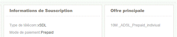

Permets moi de différer !!!
......xdsl n’indique pas nécessairement vdsl.....ça peu être ADSL.....
Du moins en ce qui me concerne.......
j'ai des captures d’écrans de l'EC avec la mention xdsl.....qui datent de prés de trois (03) ans......à l'époque ....connexion adsl de deux (02) petits méga !
