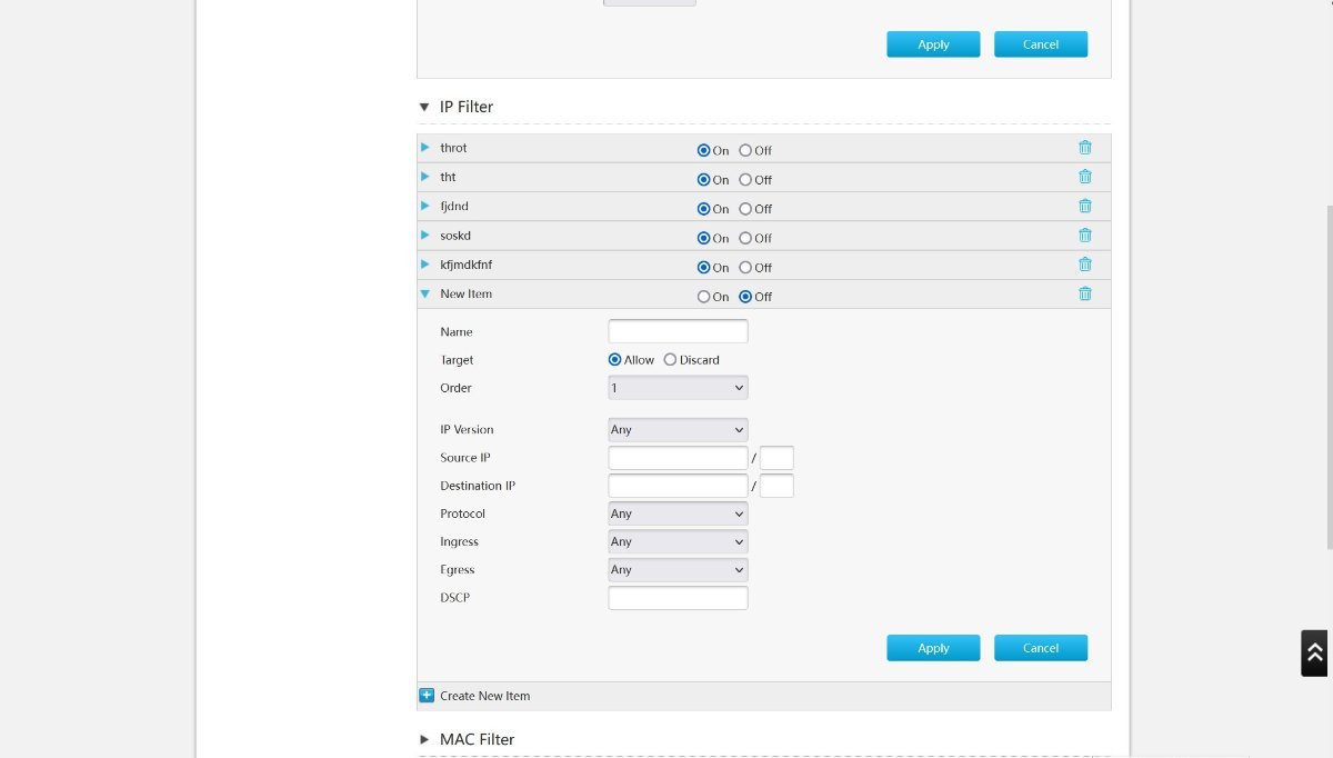

Il y a 2 heures, sparrow210 a dit :
J'ai cette interface:
Voici la configuration pour bloquer une plage d'ip publiques des serveurs vers ton reseau local et ton ZTE
Si tu veux bloquer seulement serveur par serveur au lieu de toute la plage il faut soit laisser vide la petite case soit saisir 01 au lieu de 254 (à l'étape 2)
https://iili.io/J2GXAAb.png
ATTENTION: Pour que ton FAI ne supprime pas tes modifications il faut aussi désactiver le protocole TR-069 et ne pas utiliser les DNS par défaut
il y a 50 minutes, laliche a dit :
Merci pour l'explication et ton aide.
J'ai un message d'erreur en rouge: Current operation is invalid, please check configuration parameters.
J'ai cette erreur seulement quand je mets 254 dans la petite case.

il y a 23 minutes, laliche a dit :
C'est comme indiqué à l'étape 2 dans l'image.
-le 01/254 pour bloquer toute la plage d'ip de la même gamme de serveurs
-le 01/01 ou simplement 01/vide c'est pour bloquer l'ip d'un seul serveur de la gamme
Il faut savoir que le FAI utilise plusieurs gamme d'ip et ne pratique pas le throttling sur tous les serveurs d'une même gamme d'ip
il y a 31 minutes, sparrow210 a dit :
Essaye de déterminer quelle est l'ip maximale par tâtonnement par exemple en mettant un nombre à 2chiffres (10,15,20,...)
Sinon il n'est pas recommandé de bloquer toute la plage d'ip car tu risque rejeter de bons serveurs
il y a 41 minutes, laliche a dit :
Le maximum c'est 32.
Je veux bloquer toute la plage car l'iptv bloque avec les ip 105 et je cherche comment avoir une ip 154.
Modifié par sparrow210
Il y a 13 heures, sparrow210 a dit :
Chaque fois que tu constate un blocage il faut noter l'ip 105.xxx.xxx.xxx et bloquer 105.xxx.xxx.01/32  qui te bloque l'iptv car c'est pas tous les serveurs 105 qui bloquent l'iptv

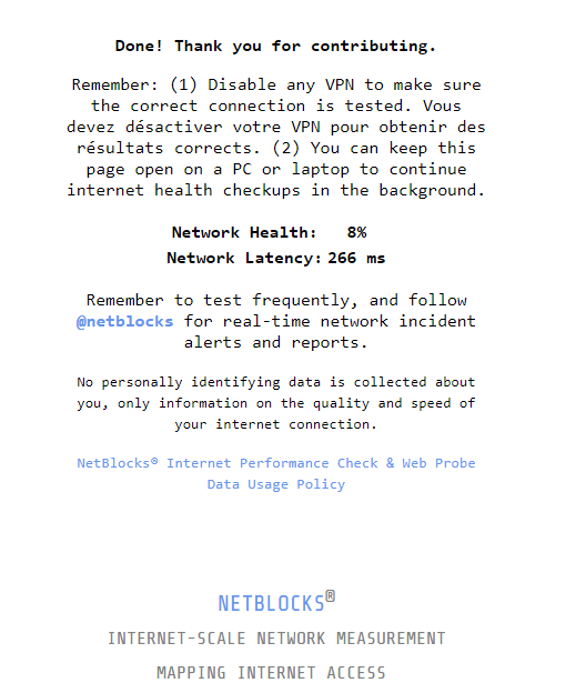

Le 02/08/2023 à 21:59, yacine230 a dit :
IL EXISTE un TEST par NETBLOCKS qui surveille l'internet Mondial et détecte les blocages fait par les isp/ gouvernements
perso je trouve un PING entre 300/350 qui semble proche de la realité
mais je sais pas sur quel serveurs
https://api.webprobe.org/
Mon resultat (fibre 100MB):
