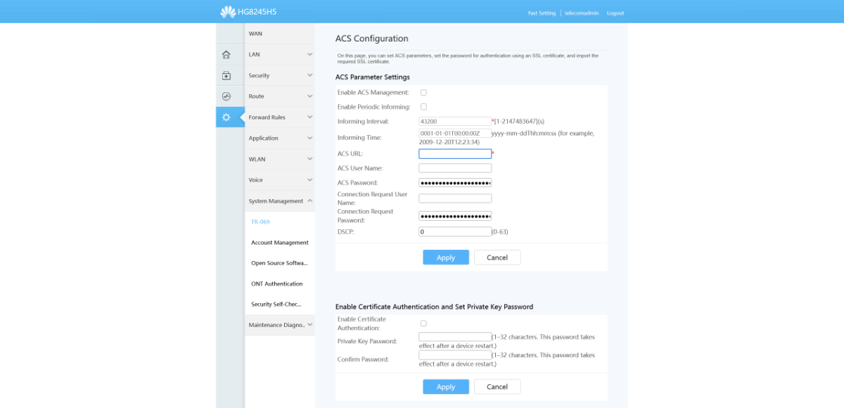

lahceneamine Posté(e) le 15 septembre Share Posté(e) le 15 septembre J'ai obtenu le fichier xml (décrypté par défaut) mais : - Je n'arrive pas à désactiver le TR-069 (ou je n'ai pas su comment) - J'ai mis les privilège superadmin à 0 pour le user "root" mais lorsque j'importe le fichier, ça ne prend pas en considération cette modification. Quelqu'un aurait une idée ?? @laliche Je t'ai envoyé par MP le fichier xml. Citer Lien vers le commentaire Partager sur d’autres sites More sharing options...

lahceneamine Posté(e) le 15 septembre Share Posté(e) le 15 septembre Il y a 2 heures, Sonkilary a dit : Comment tu as eu accés au superadmin ? J'ai débranché le câble fibre (vert) puis réinitialisé l'ONT (bouton reset). Au redémarrage j'ai utilisé telecomadmin / admintelecom et c'est passé crème. Citer Lien vers le commentaire Partager sur d’autres sites More sharing options...

lahceneamine Posté(e) le 16 septembre Share Posté(e) le 16 septembre Il y a 3 heures, Sonkilary a dit : ça n'a pas été patché hathi la méthodé dans la derniere mise a jour systeme du modem par AT ? Pas chez moi en tout cas. Une idée sur mon souci ? J'ai essayé differents navigateurs, cables, mais rien à faire, la configuration que j'upload avec fichier XML que j'envoie "avec succès" n'est pas prise en compte. Citer Lien vers le commentaire Partager sur d’autres sites More sharing options...
Modérateurs laliche Posté(e) le 16 septembre Auteur Modérateurs Share Posté(e) le 16 septembre il y a 5 minutes, lahceneamine a dit : Pas chez moi en tout cas. Une idée sur mon souci ? J'ai essayé differents navigateurs, cables, mais rien à faire, la configuration que j'upload avec fichier XML que j'envoie "avec succès" n'est pas prise en compte. Essaye de déconnecter le câble vert puis désactiver le protocole TR-069 et modifier ou supprimer ses paramètres port et user Citer Lien vers le commentaire Partager sur d’autres sites More sharing options...
lahceneamine Posté(e) le 16 septembre Share Posté(e) le 16 septembre Il y a 2 heures, laliche a dit : Essaye de déconnecter le câble vert puis désactiver le protocole TR-069 et modifier ou supprimer ses paramètres port et user J'ai déconnecté le câble vert du boitier collé au mur. Dans le menu TR-069, J'ai décoché les deux cases, tout effacé et j'ai mis une URL bidon (car c'est obligatoire apparemment). J'ai même changé le mot de passe pour telecomadmin. Mais des que je remets le câble vert, la configuration de Algérie Télécom revient. Je n'arrive pas à trouver ce que je fais de travers, franchement. Citer Lien vers le commentaire Partager sur d’autres sites More sharing options...
Modérateurs laliche Posté(e) le 16 septembre Auteur Modérateurs Share Posté(e) le 16 septembre (modifié) Il y a 4 heures, lahceneamine a dit : Pas chez moi en tout cas. Une idée sur mon souci ? J'ai essayé differents navigateurs, cables, mais rien à faire, la configuration que j'upload avec fichier XML que j'envoie "avec succès" n'est pas prise en compte. si ses paramètres user et/ou port ne sont pas modifiés dans le fichier xml le TR-069 ne sera pas modifié quand tu re-installeras le fichier xml. Attention faire une copie de sauvegarde avant de modifier ton fichier xml. Modifié le 16 septembre par laliche Citer Lien vers le commentaire Partager sur d’autres sites More sharing options...
lahceneamine Posté(e) le 16 septembre Share Posté(e) le 16 septembre il y a 26 minutes, laliche a dit : si ses paramètres user et/ou port ne sont pas modifiés dans le fichier xml le TR-069 ne sera pas modifié quand tu re-installeras le fichier xml. Attention faire une copie de sauvegarde avant de modifier ton fichier xml. Pourrais tu s'il te plaît voit le fichier que je t'ai envoyé via mp ? Tout est vide au niveau du TR-069 dans le fichier xml. Je suis perdu ! Citer Lien vers le commentaire Partager sur d’autres sites More sharing options...
