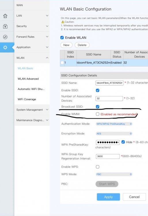

@iSharing il est possible d'accéder au mode admin il suffit d y aller sur un navigateur avec cette ip 192.168.100.1 tu auras accès au mode admin avec username:root / password:adminHW
Et pour le ping la seule solution que j'ai trouvé c'est de désactiver le WMM, ou alors tu peux coupler l'ONT de AT avec autre routeur pour avoir un meilleur wifi..6055D5FD-F50D-4B7D-A146-615EFC4781D5.thumb.jpeg.345107c48f7a70607f9dbb156a396a65.jpeg

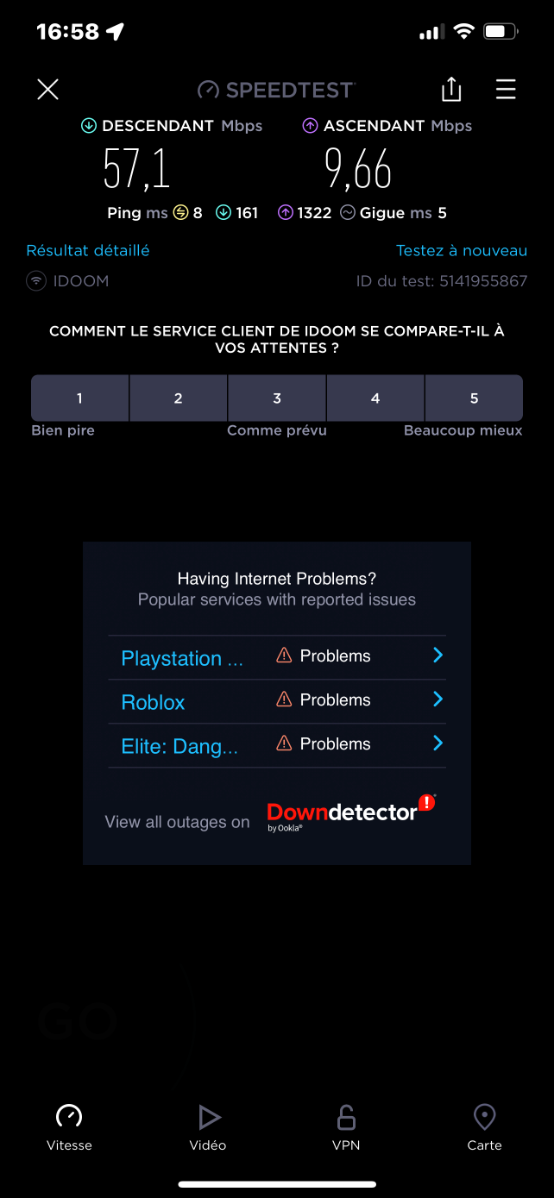

Le 04/06/2022 à 17:59, iSharing a dit :
Ben aknoun
ci jointe photo avec repeater xiaomi 5ghz ping 8 mais avec modem ont at 21
Dans ce cas c'est un problème avec ton modem et non avec ta connexion. Pour avoir une idée précise du ping il faut toujours effectuer le test relié avec un câble Ethernet.
