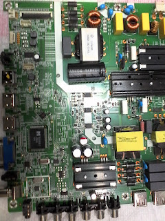

Modérateurs laliche Posté(e) le 14 février 2024 Auteur Modérateurs Share Posté(e) le 14 février 2024 (modifié) Smart tv Brandt 49" LED Pour les pro qui ont besoin de réparer leur Smart TV Brandt 49" FIRMWARE TV BRANDT BAB49F5SNA SMART LED 49 POUCES Modèle, BAB49F5SNA Montage Algérie Type-mémoire emmc Type-carte mère p130-628vx v6.0 Mise à jour,BRANDT BAB49F5SNA ,tv led,Modèle BAB49F5SNA Date : 20/01/2024 Ceci est un contenu masqué, merci de Se connecter ou S’inscrire Modifié le 14 février 2024 par laliche 2 1 Citer Lien vers le commentaire Partager sur d’autres sites More sharing options...
Modérateurs laliche Posté(e) le 15 février 2024 Auteur Modérateurs Share Posté(e) le 15 février 2024 (modifié) DUMP BRANDT BAF39F9T carte mère *35023833 Entreprise, brandt Modèle, baf39f9t Montage: Algérie Type-mémoire winbond 25q64jv Type-carte mere *35023833 Catégories, DUMP-LCD-LED Ceci est un contenu masqué, merci de Se connecter ou S’inscrire Modifié le 20 juin 2024 par laliche 1 Citer Lien vers le commentaire Partager sur d’autres sites More sharing options...
Modérateurs laliche Posté(e) le 16 février 2024 Auteur Modérateurs Share Posté(e) le 16 février 2024 (modifié) DUMP brandt BAC49F6T mémoire 25q32 winbond 49 Pouces Entreprise, Brandt Modèle,bac49f6t Montage, Algérie Type-mémoire 25q32 winbond Type-carte mere ver-00*35022378 Catégories, AUTRES-LED-LCD Révélation DUMP brandt BAC49F6T mémoire 25q32 winbond OU DUMP brandt BAC49F6T mémoire 25q32 winbond DUMP brandt bac49f6t mémoire 25q32 winbond, ver-00*35022378 Modifié le 16 février 2024 par laliche Citer Lien vers le commentaire Partager sur d’autres sites More sharing options...
Modérateurs laliche Posté(e) le 17 février 2024 Auteur Modérateurs Share Posté(e) le 17 février 2024 (modifié) DUMP brandt BAB43F5NA carte mere P75-M3 V6.2 DUMP brandt BAB43F5NA carte mere P75-M3 V6.2, 43 pouces,P75-M3 V6.2, GigaDevice 25q32, Algeria, Ceci est un contenu masqué, merci de Se connecter ou S’inscrire Modifié le 7 octobre 2024 par laliche Citer Lien vers le commentaire Partager sur d’autres sites More sharing options...

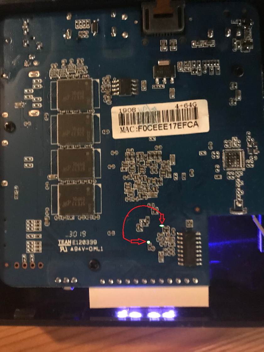

Modérateurs laliche Posté(e) le 4 mars 2024 Auteur Modérateurs Share Posté(e) le 4 mars 2024 Comment "débricker" n'importe quel appareil Android (Suite) : Ré-initialiser une Box Tv H96 Max RK3318 Android bloquée au démarrage sur le logo h96 max . Court-circuiter les broches qui sont mises en évidence dans l'image ci-dessous: Révélation 1 Citer Lien vers le commentaire Partager sur d’autres sites More sharing options...

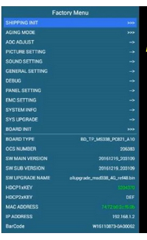

Modérateurs laliche Posté(e) le 2 avril 2024 Auteur Modérateurs Share Posté(e) le 2 avril 2024 (modifié) Tous les codes secrets de menus des systèmes TV LCD/LED (Android Tv et autres). Ceci est un contenu masqué, merci de Se connecter ou S’inscrire Pour des marques de Smart tv ou box Tv spécifiques demandez dans cette discussion. Modifié le 26 mai 2024 par laliche 1 1 Citer Lien vers le commentaire Partager sur d’autres sites More sharing options...
