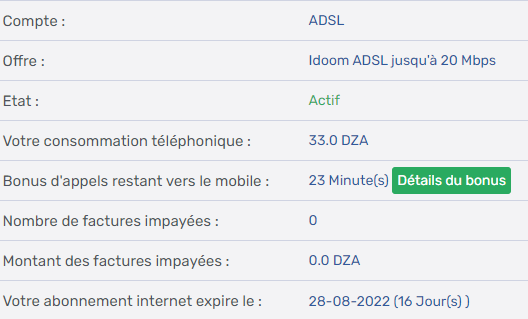

j'avais ma ligne fix coupé le 26 ou 27 juillet puisque j'avais 3 factures impayé, et je l'ai payé le 28, mais le problème c'est que elle n'as pas été rétablie et y'a mon debit internet qui diminue de 20mbps a 4-6mbps, j'ai signaler plusieurs fois pendants ces deux dernière semaine sans espoir, j'ai bien appelez le 12 quatre fois, j'ai signaler depuis le site chaque jour aussi.
aujourd'hui, je me rend sur le site AT pour me connecter au espace client pour voir combien il me reste sur mon abo internet, et voila la surprise, je vois une petite consommation téléphonique de 33da, et le bonus de 30 minutes d'appel qu'il te donne lorsque to recharge un mois d'internet qui est a 23mins, bizarre non? et bien sur avec notre mentalité algérienne, tous le temp mweswes, j'ai conclu qu'il y a peut être quelqu'un qui a, comme par magie, branchez sur ma ligne et utilise mon internet et fix, je sais que c'est stupid de pensé ca mais... tweswis rak chayef
