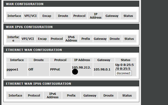

Dis moi, quelle version as-tu ? J'ai le hardware : H/W R1 et fimware : ME 1_20 et toi ?
Aussi, peut tu me faire une capture d'écran la ou il y a les interfaces genre WAN IPV4 CONFIGURATION, ETHERNET WAN CONFIGURATION car quand je le met le modem en mode PTM il m'indique que la connection se fait via ETHERNET WAN CONFIGURATION alors que normalement cela devrait être en WAN seulement, pour confirmer un truc

Pour le firmware je suis en: ME_1.10 (par défault)
Pour l'interface je suppose que c'est ça ?
Oui c'est cela, donc le modem se met bien en VDSL PTM
43 minutes ago, NewBieVDZSL said:
Ethernet Wan, sur la plupart des routeurs cela signifie que tu connectes un modem externe sur un port Ethernet, qui fournit l'internet.
Peut être que tu pourrais regarder le mode sur lequel tu te trouves, normalement il y a un mode VDSL et un mode Ethernet WAN qui sont différents, pour te connecter tu dois être en mode VDSL.
Je me suis reféré au lien suivant, pages 20 et 22:
https://ftp.dlink.ru/pub/ADSL/DSL-224/Description/DSL-224_R1_QIG_3.0.4_17.06.19_EN.pdf
D'après le screenshot de @paschaBishop le problème doit se trouver chez AT alors ou bien le modem n'est pas accepter par le msan, je vais voir de quoi il en retourne
