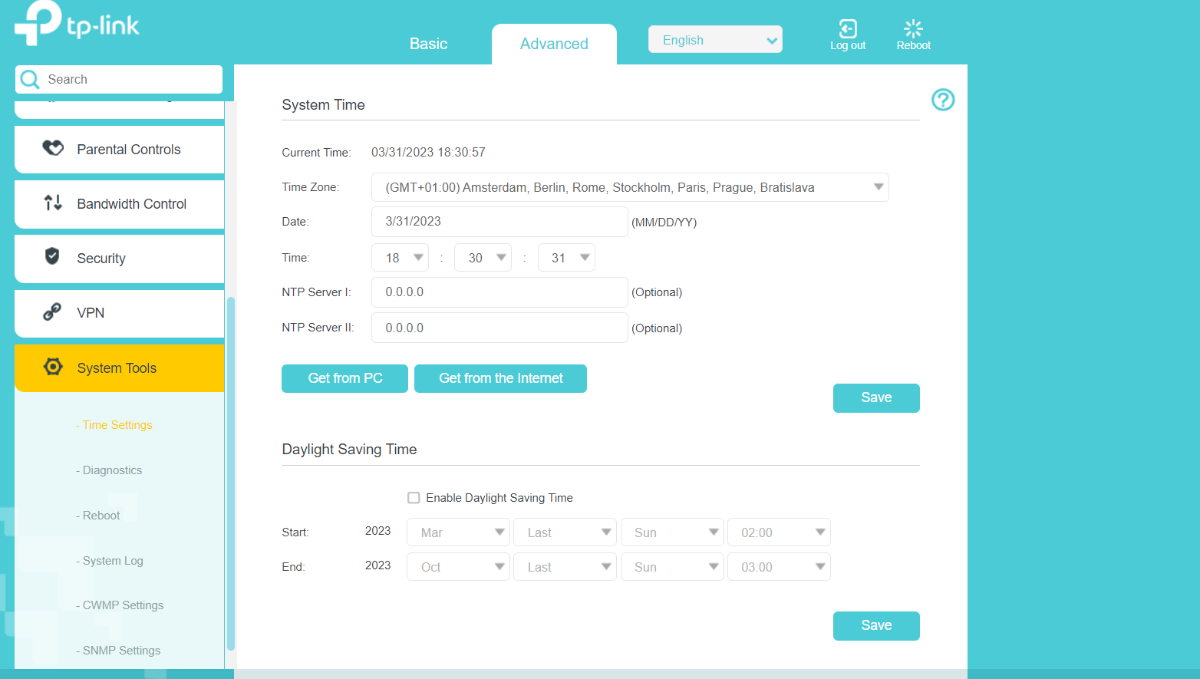

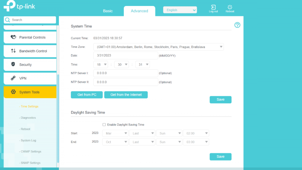

l'horloge est bien reglée :

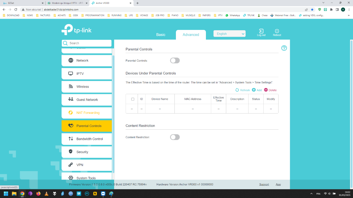

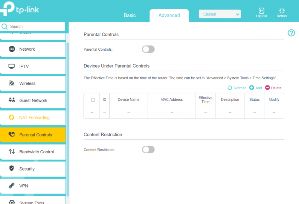

concernant le control parental tout est désactivé actuellement :
