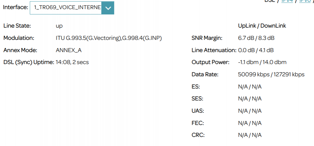

Salut
Il nous faut une capture des statistiques affichées dans le modem pour voir si les valeurs de SNR Margin et d'atténuation du signal VDSL sont normales et déterminer la longueur approximative de votre ligne téléphonique.
à priori ce n'est pas un problème de distance car j'ai cette connexion depuis au moins un certain temps et j'avais pas ce problème jusqu'à y a une dizaine de jours. demain je vais poster les infos demandés.
merci
il y a 17 minutes, laliche a dit :
Salut
Il y a 1 heure, Avocats-dz a dit :
Effectivement la longueur de ta ligne n'est que de 296m et la valeur de la marge de bruit est au-dessus du seuil minimal admissible (bon). Le problème ne peut venir que d'un mauvais branchement/configuration chez Algerie Telecom. Essaye de leur demander une re-vérification de ta ligne  et une modification du mot de passe Internet (pas celui du Wifi). Si les agents d'AT continuent de suspecter le modem demande-leur de tester avec un autre modem. S'ils ne veulent rien faire contacter le service de dérangement (n°12) attendre 48h ensuite si ça persiste faire une requête en privé sur leur page facebook.
