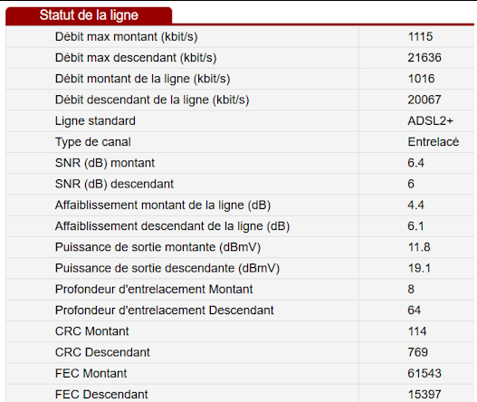

j'ai actuellement un abonnement à 20 méga adsl et je veux basculer vers la VDSL 50 méga  (pas de fibre dans notre région), j'ai lu sur le forum et sur d'autres que les modems équipés de chipset Broadcom sont les meilleurs en terme de stabililté de la connexion.
j'ai cherché le tp link wd-9970 mais seul le 9960 est dispo (chipset non broadcom) , et aussi le VR400 v1 ou v2 , mais seul la V3 du vr400 est actuellement disponible et n'est pas équipé d'un chipset broadcom lui aussi.
j'aimerais savoir si le VR300 et le VR400 V3 disponbile partout et qui sont tous les deux equipés d'un chipset non broadcom sont à deconsseiller avec algerie telecom ou ce n'est pas aussi important que ça et il feront largement l'affaire ?
voici les stats actuelle de ma ligne avec un modem huwaei d'algerie télécom
En attente de vos avis et conseils

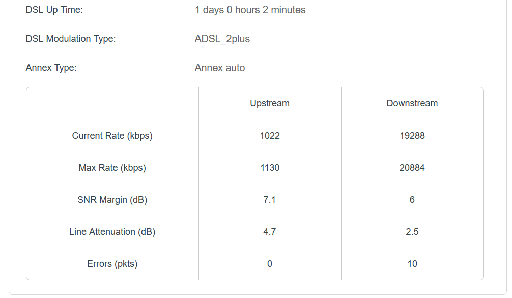

ce n'est pas normal ce problème avec le modem asus, c'est un modèle connu ici en Algérie car il été disponible partout et pas mal de monde ont du l'acheté donc s'il avait un problème particulier , il faut peut être le ramener à l'agence.
pour ma part j'utilise le vr400 (v3) en adsl car l'équipe technique ne m'a pas encore basculé vers la vdsl et en comparaison avec le tenda d305 et le modem huawei d'A.T , la synchronisation adsl est très stable (pas de déconnexion), le wifi me parait largement plus stable aussi lorsqu'il y plusieurs équipements connectés (pc, démo, téléphones,...etc), pour la couverture wifi je ne l'ai pas encore bien testé.
l'interface de configuration est simple et épurée , une vraie différence avec l'interface d'un dlink ou d'un tenda bas de gamme.
concernant les stats adsl , je n'ai rien gagné en debit adsl qui est resté presque le même (entre 19000 et 20000 en download en current rate, et le max peut aller jusqu'à 21000) mais le problème de déconnexions et de redémarrage avec mon vieux huawei  hg532e plusieurs fois par jour a disparu :
malgré que j'aurais aimé avoir un modem avec un chipset broadcom , je suis satisfait du fonctionnement du modem durant cette courte période d'essai , il reste à voir le vrai test avec la vdsl et voir le débit de la synchronisation et la stabilité , j’espère que la synchro se fera aux alentours de 50 méga et avec un bon débit d'upload et avec une bonne stabilité aussi.
